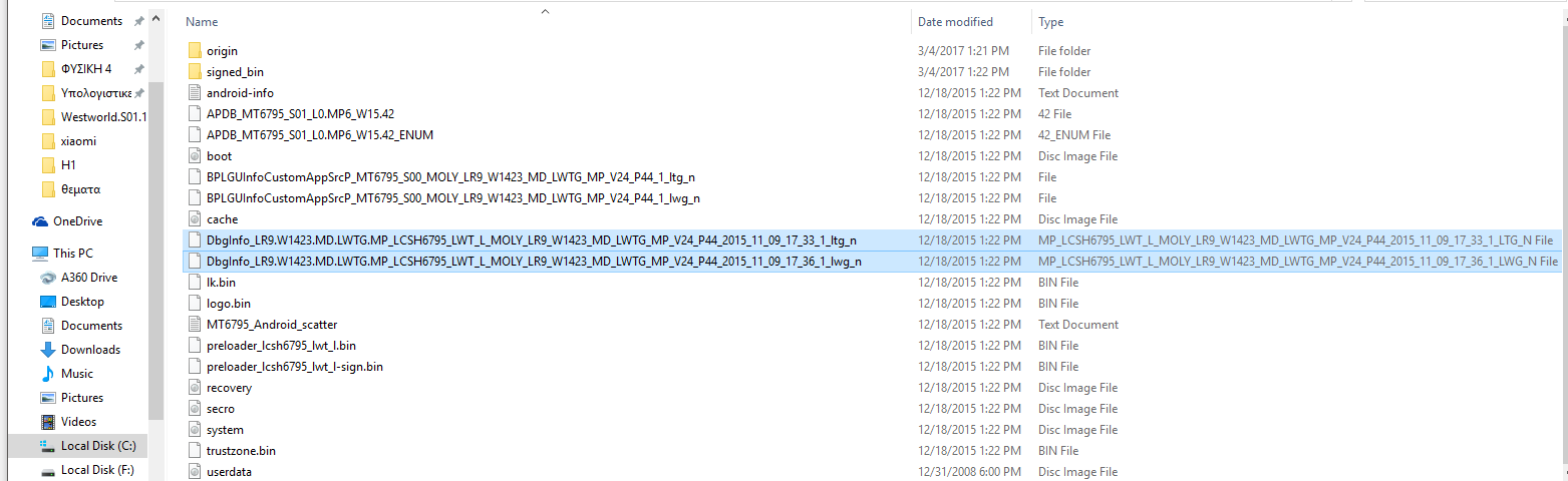

- Πατάμε επάνω στο "Change NVRAM database file" και φορτώνουμε το official αρχείο από την fastboot rom Που έχουμε κατεβάσει. (Μεγάλη προσοχή εδώ να χρησιμοποιήσετε το σωστό αρχείο για το δικό σας κινητό που θα το βρείτε στην Official rom της δικής σας συσκευής)
