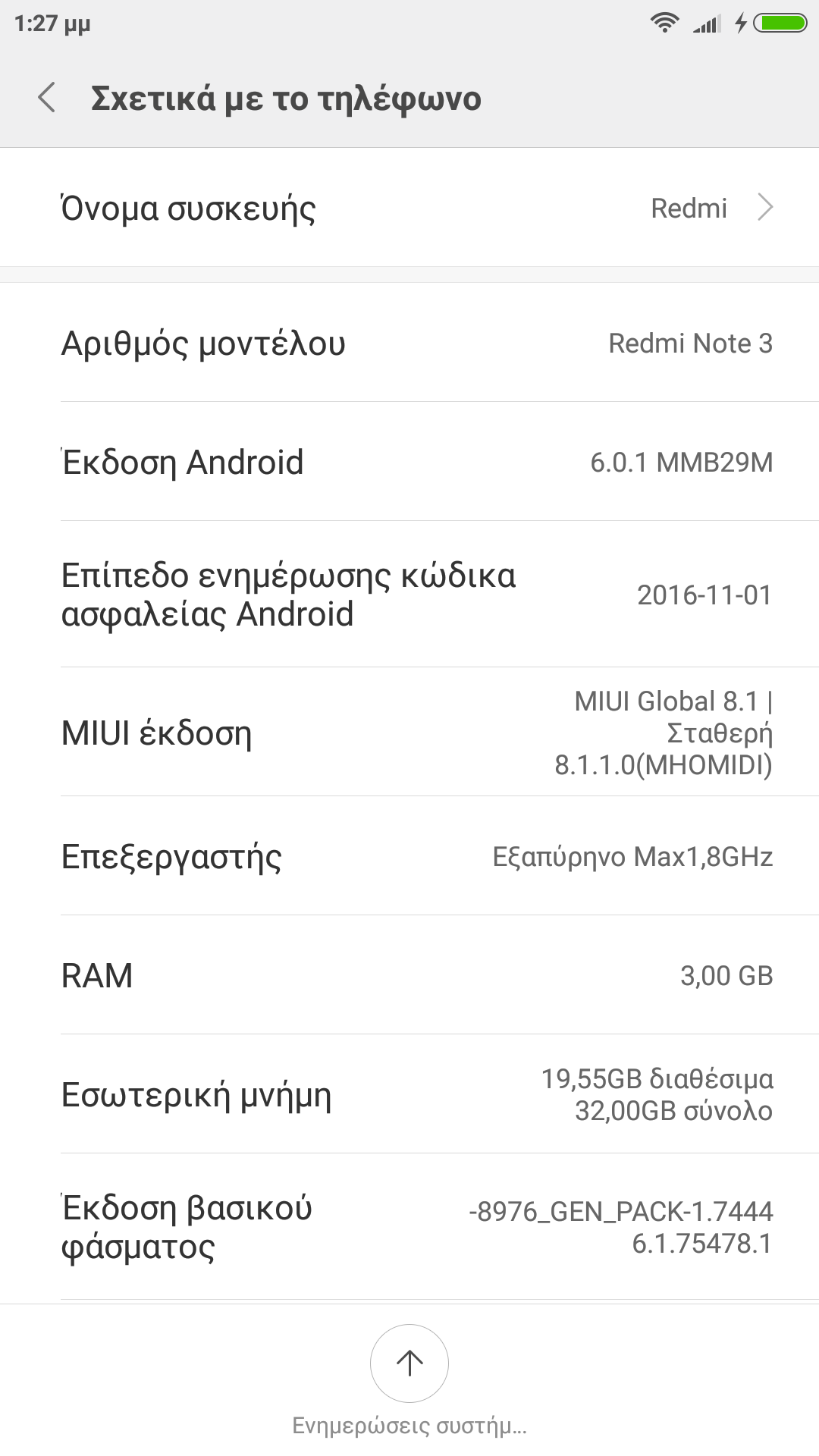

Ο/H NasDriver έγραψε:
Φυσικά αν δεν πετύχει με την πρώτη δοκιμάζεις ξανά και ξανά![]()
Τώρα που φτιάχτηκε το τηλέφωνο, ίσως στο μέλλον αν γίνει μία στραβή
Sent from my Nexus 5X using Tapatalk
Δημιουργία νέου λογαριασμούΟ/H NasDriver έγραψε:
@jimaras86, βασικά κοίτα στο κουτί της συσκευής από πίσω κάπου γράφει ένα 2015112 ή 2015161, ποιο έχεις εσύ ?Ο/H derveni έγραψε:
@jimaras86 Καθαρή περίπτωση brick, για να σε βοηθήσει κάποιος πρέπει να πεις ποιο κινητό έχεις, αν έχεις ξεκλειδώσει κ.λ.π.
@NasDriver εκανα πιστα ολα τα βηματα αλλα εκει που πρεπει να μου λεει με κωδικο την συσκεyη μου adb devices γραφφει μονο list of devices attached και το pc το βλεπει μονο σαν 900Ε το θεμα ειναι οτι πηγα στο τελος του οδηγου που γραφει γι αυτο και ακουλουθησα οτι λεει με το fastboot edl αλλα δεν αναβει το κοκκνο ledΟ/H NasDriver έγραψε:
Αν όντως είναι το 2015112 πας εδώ Ελληνικός οδηγός αλλαγής Rom από Unofficial σε Official για το Redmi Note 3 Pro (Kenzo) και στο τέλος να βάλεις την παλιά global stable 7.2.5.0 με οδηγίες
