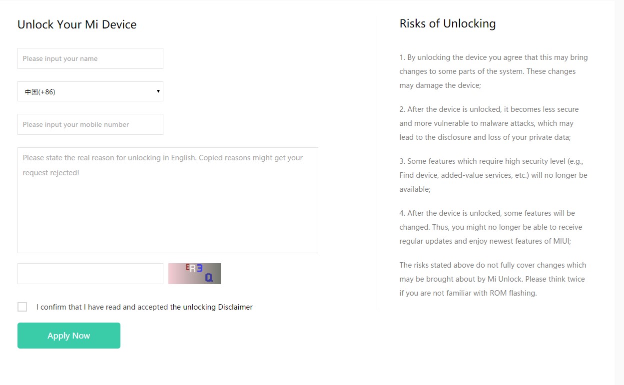

      1. Για να ξεκλειδωσω τον bootloader βρηκα ενα link αλλα στο reason τι θα ηταν καλο να γραψω ; ποσες μερες παιρνει περιπου ;

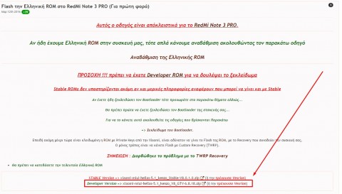

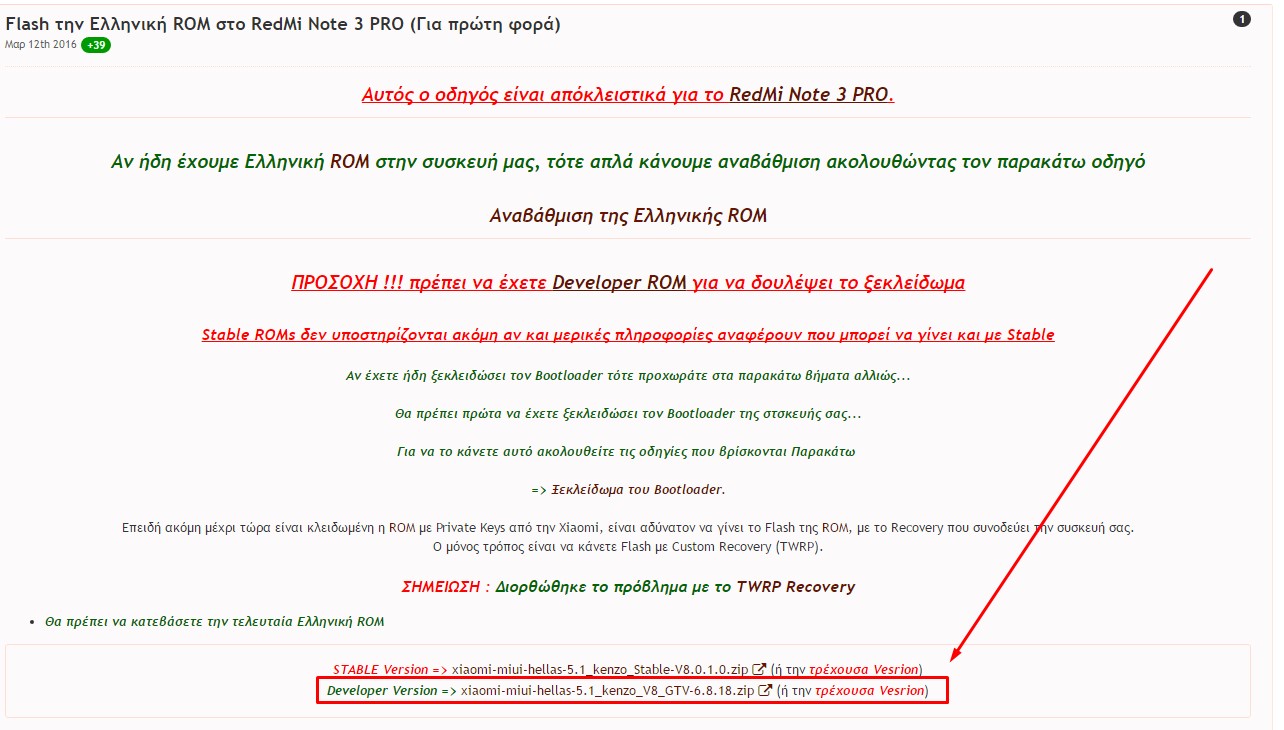

    • Αυτην εδω πρεπει να βαλω δηλαδη ;
      Αλλα οπως και ναχει πριν κανω το οτιδηποτε πρεπει να κανω αιτηση να ξεκλειδωσω τον bootloader σωστα ; αν ναι στο reason της αιτησης τι λες να γραψω ; σε ρωταω γιατι αποτι μου ειπες πρεπει να περασω αλλη rom για να το ξεκλειδωσω. γιαυτο μπερδευτηκα.
    • Να βάλεις μία marshmallow...
      Τον λόγο για την αίτηση στον είπα πιο πανω... custom rom

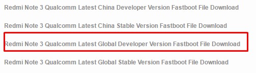

    • τωρα μπερδευτηκα ακομα περισσοτερο. :P παμε απτην αρχη λιγο...το κινητο καταρχας ειχε unofficial rom και του περασα απο fastboot την global stable. Οποτε εγω τωρα ποιο ειναι το πρωτο βημα που πρεπει να κανω ; να κανω αιτηση για ξεκλειδωθει ο bootloader ; γιατι μου ειπες οτι θελει developer rom για να δουλεψει το ξεκλειδωμα, δεν το καταλαβαινω αυτο το πραγμα....σορρυ

      Έχεις λίγες πιθανότητες με την mi stable να ξεκλειδώσεις ,...
      κάνε αίτηση
      προσπαθησε να ξεκλειδώσεις όταν πάρεις την άδεια
      αν δεν... βάζεις developer μέσω updater.

    • Σε ευχαριστω πολυ :) εκανα μολις το verify του αριθμου μου και η αιτηση εφυγε. ποσες μερες θελει συνηθως ; αν απορριφθει η αιτηση στο λενε ; ( εκνευριστικη ειναι βεβαια αυτη η διαδικασια...οι περισσοτερες εταιρειες το κανουν επι τοπου -.- )

    • Από 5 λεπτα μέχρι 10 μέρες .. Συνήθως 1-2 μέρες
