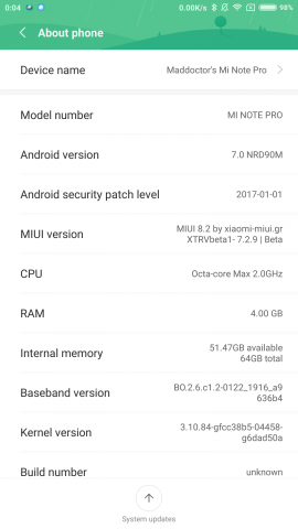

Χθες είχα λίγο χρόνο και είπα να περάσω την 7.2.9 την δικιά μας στο Mi 4c. Κάνω πριν ένα έλεγχο στο bootloander και βλέπω κλειδωμένος και τα τρία false. Λέω δεν πειράζει έτσι κι αλλιώς έτσι περνούσα μέχρι τώρα μια και δεν είχα ξεκλειδώσει επίσημα. Κάνω ένα factory reset από το twrp και περνάω την 7.2.9 την δικιά μας την τελευταία fixed και πέρασε νεράκι. Μια χαρά άνοιξε το κινητό πέρασα της ρυθμίσεις και από το Titanium μόνο τις εφάρμογες χωρίς τις ρυθμίσεις τους εκτός από κάνα δύο. Με το flasifly φλάσαρα το νέο twrp 3.0.3 πέρασε κι αυτό καλά το δοκίμασα και δουλεύει. Τώρα όσο αφορά τα bug υπάρχουν αλλά προσωπικά δεν με πειράζουν γιατί με την snap camera που χρησιμοποιώ όλα δουλεύουν καλά. Γενικά το κινητό αποκρίνεται καλά. Για την μπαταρία δεν μπορώ ακόμη να εκφέρω γνώμη.
