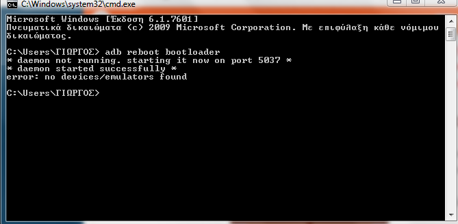

Απλός με μπερδεψε λίγο ο οδηγός με αυτό στο εξης:
Λέει
Για να ελέγξουμε αν έχει εγκατασταθεί
σωστά το παραπάνω πρόγραμμα οδήγησης, θα πρέπει να βάλουμε το κινητό μας
σε τρόπο λειτουργίας fastboot.
Ανοίγουμε παράθυρο εντολών (CMD) ως διαχειριστές και πληκτρολογούμε την παρακάτω εντολή:

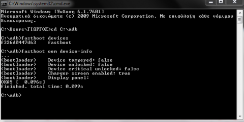

καλήμερα έχει βγάλει αυτό
ευχαριστώ -
ναι το έχω
τώρα κοιτούσα αν ειναι κλειδωμένο ο bootloader και δουλεύει άρα το βλέπει το τηλ έτσι νομίζω δεν ξέρω και πολλά -
με αυτό τι θέλει να πει ο ποιητής device critical unlocked false το πηρα προχθές αλλα εχει ελληνικά κανονικά παντός σας ευχαριστώ πολύ
