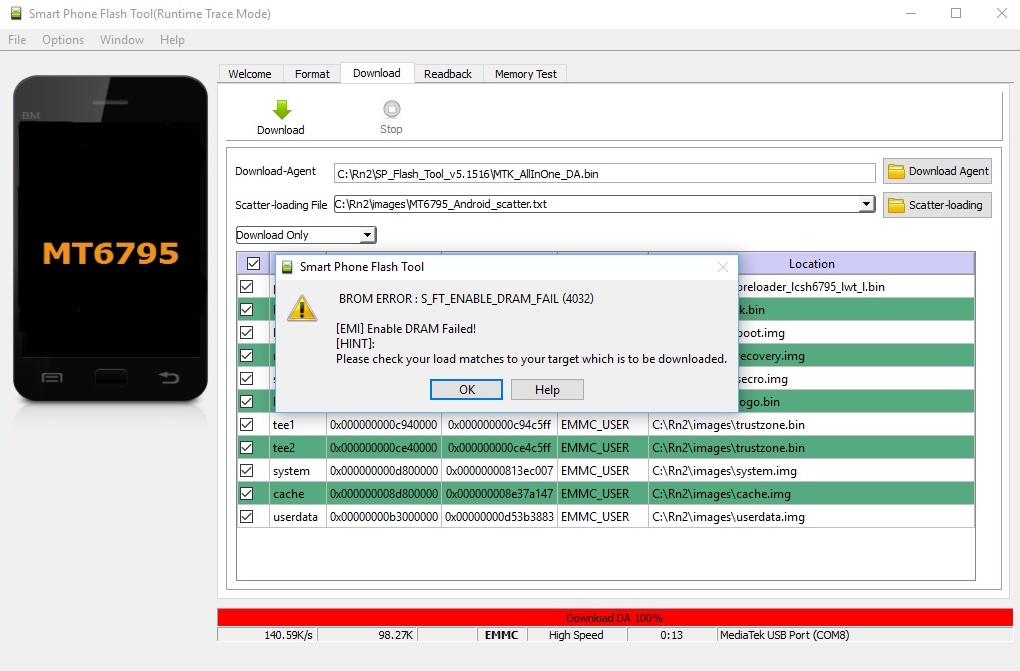

Λοιπόν παιδιά...φόρμαρα το PC, έβαλα 7άρια, εγκατέστησα εκ νέου τους drivers με το υπερεργαλείο του @George Kaggelaris, βρήκα και original καλώδιο Xiaomi...αλλά τζίφος.
Το error άλλαξε βέβαια, αλλά το σκηνικό το ίδιο:

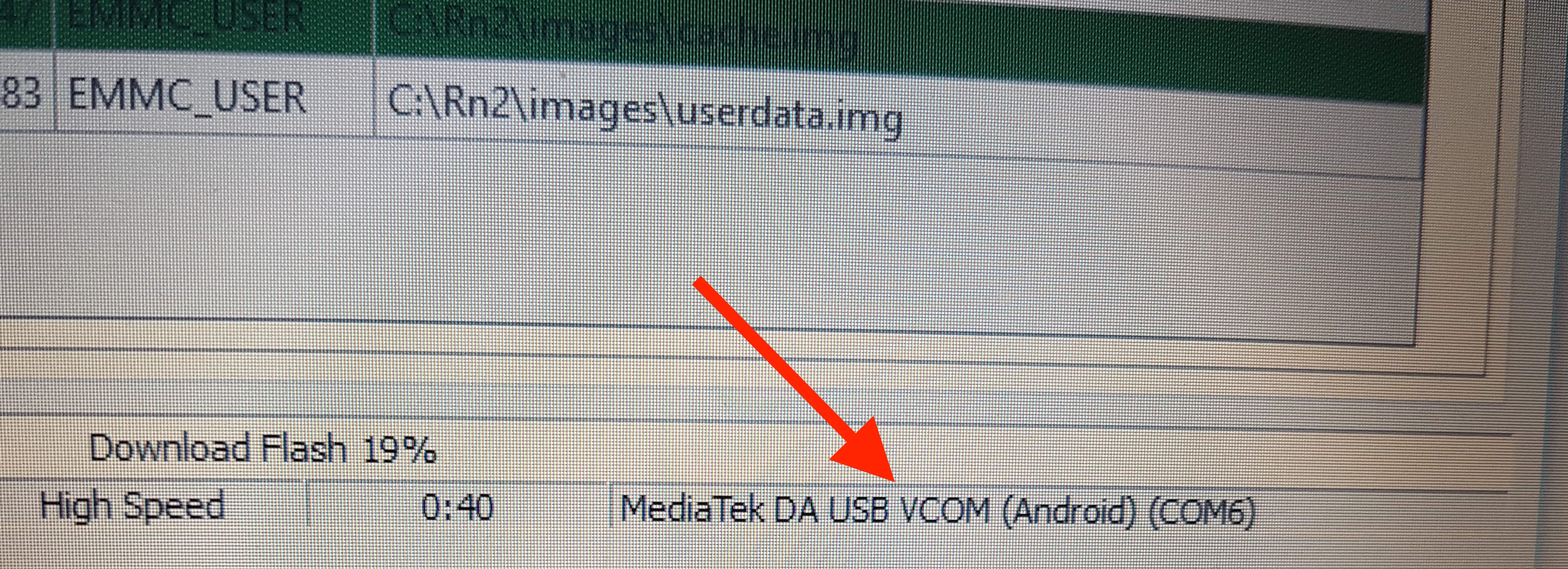

Συνεχίζει να το βλέπει σαν MediaTek USB Port και όχι σαν MediaTek DA USB VCOM (Android) - με το 2ο είχα ένα "επιτυχές" φλασάρισμα recovery.
Δεν ξέρω τί άλλο να κάνω.

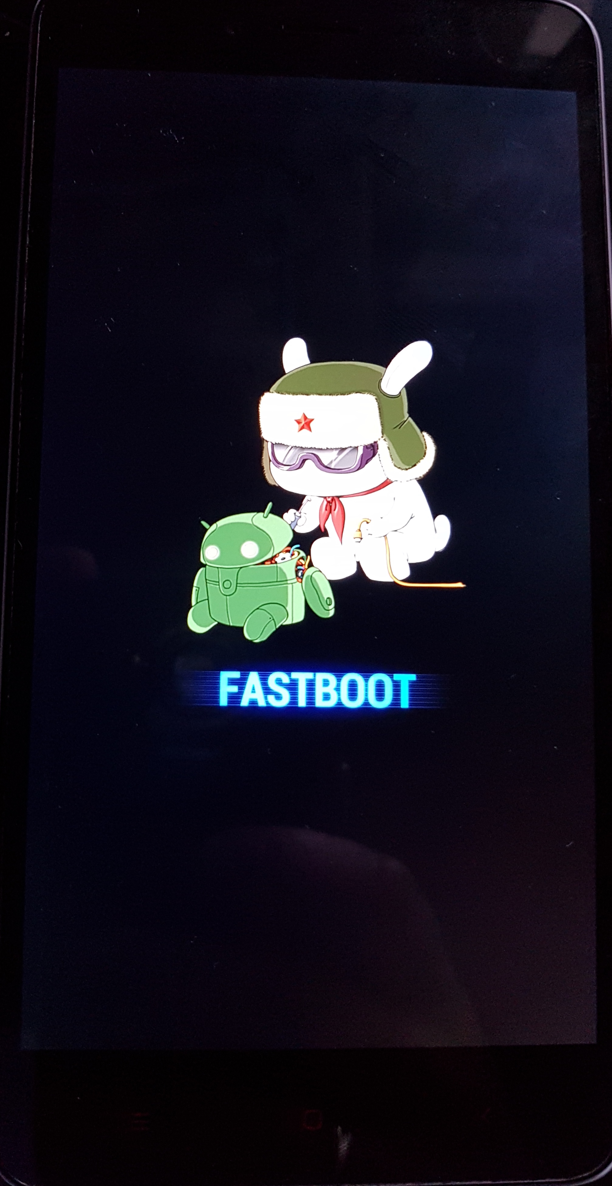

Και...ρε γμτ...δίνει σημεία ζωής...αυτό είναι το "κακό" που με τρελαίνει. Εδώ την προηγούμενη φορά άνοιξε και έπεσε σε "bootloop" (έκανε κύκλο 5-6 φορές και έκλεισε).
Έτυχε να μπεί και σε fastboot και σε 5-10sec πάλι έκλεισε.

Η τελευταία μου ελπίδα είναι να τα σκ@τώνω στους drivers. Αν και τους πέρασα 10 φορές, άν και έκανα format, άν και με το παλιό στημένο PC είχα flasάρει επιτυχώς 4-5 συσκευές (με μηδέν κόπο), ελπίζω ότι κάτι κάνω λάθος και δεν ξεκινάει η διαδικασία. Γιατί το τηλέφωνο το βλέπει (έστω και λάθος), αλλά η διαδικασία κολλάει στο κόκκινο και πετάει το error.
