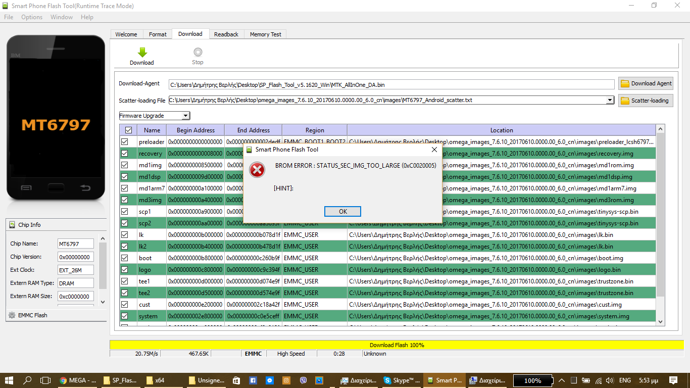

τελικα επελεξα απο τον φακελο του προγραμματος το mtk_allinone_da.bin τωρα περναει την ρομ, βασικα μολις μου εβγαλε brom error status_sec_img_too_large 0xc0020005 -
Αν μπορείς, βάζε φώτο με το λάθος που σου βγάζει.
κατέβασέ το αυτό το cust.img αρχείο ---> Custom_Cust_Omega.zip και αντικατέστησε αυτό που έχει η fastboot ρομ και δοκίμασε ξανά -
