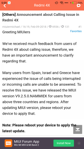

Πήγα να βάλω την 9.2.4 και μου ήρθε η 9.2.5. Και στο καπάκι αυτή η ειδοποίηση.
Reboot τι εννοεί? Δεν εχω ξεκλειδωσει τίποτα!
