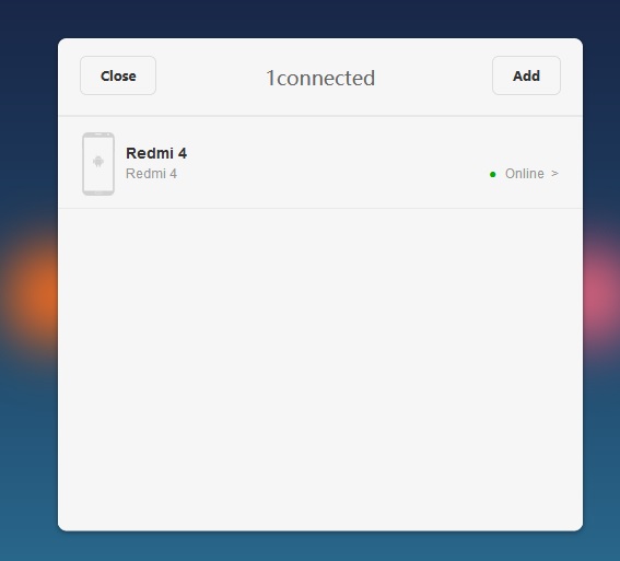

      Καλησπερα και παλι στο φορουμ, συνεχιζω σε δικο του thread το προβλημα που αντιμετωπιζω και ειχα αναφερει στη γενικη συζητηση.Να θυμησω οτι οταν προσπαθω να ξεκλειδωσω τη συσκευη μου το unlock tool μου εμφανιζει μνμ "Your device isn't supported".Απο οτι φαινεται το συγκεκριμενο προβλημα εχει να κανει με διπλο λογαριασμο.Κανοντας την ερευνα μου εχω βρει τα εξης :

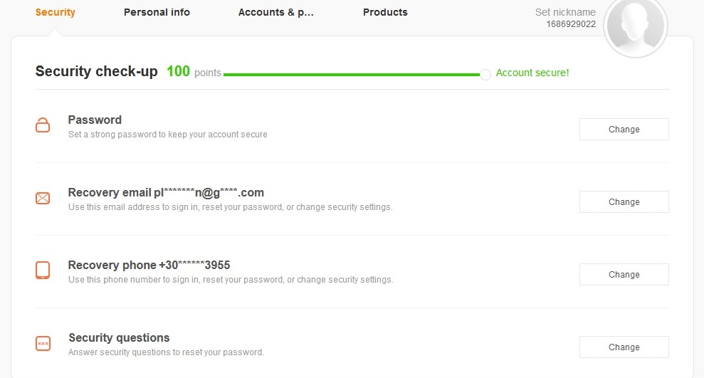

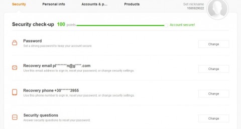

      1)Λογαριασμος που χρησιμοποιω στο Redmi 4 prime τωρα
      ειτε κανω login με το mail ειτε με τον αριθμο τηλ. μπαινω στον ιδιο λογαριασμο.Στο κινητο στο mi account επισης φαινεται το ιδιο id.Στο i.mi στις συσκευες φαινεται μονο μια, το Redmi 4 prime

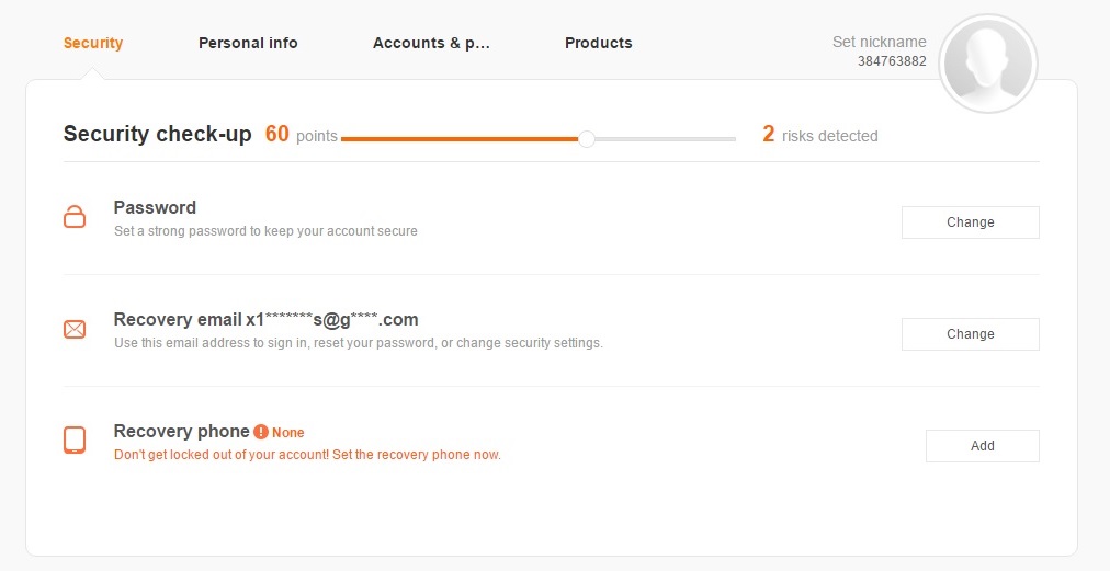

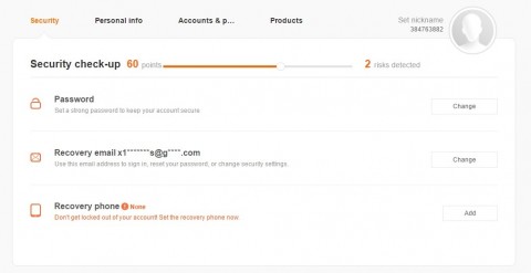

      2)Λογαριασμος που ειχα κανει στο παλιοτερο κινητο, Mi2S, αλλα δε χρησιμοποιουσα καθως σχεδον εξ' αρχης ειχα περασει cm11.
      Δεν υπαρχει αριθμος τηλ. συνδεδεμενο με το account απο οσο καταλαβαινω.Ουτε συσκευη.Ειχα το ιδιο νουμερο τηλ. και στην παλια συσκευη αλλα απο οσο βλεπω δεν ειναι με καποιο τροπο συνδεδεμενο με το προηγουμενο mi account.
