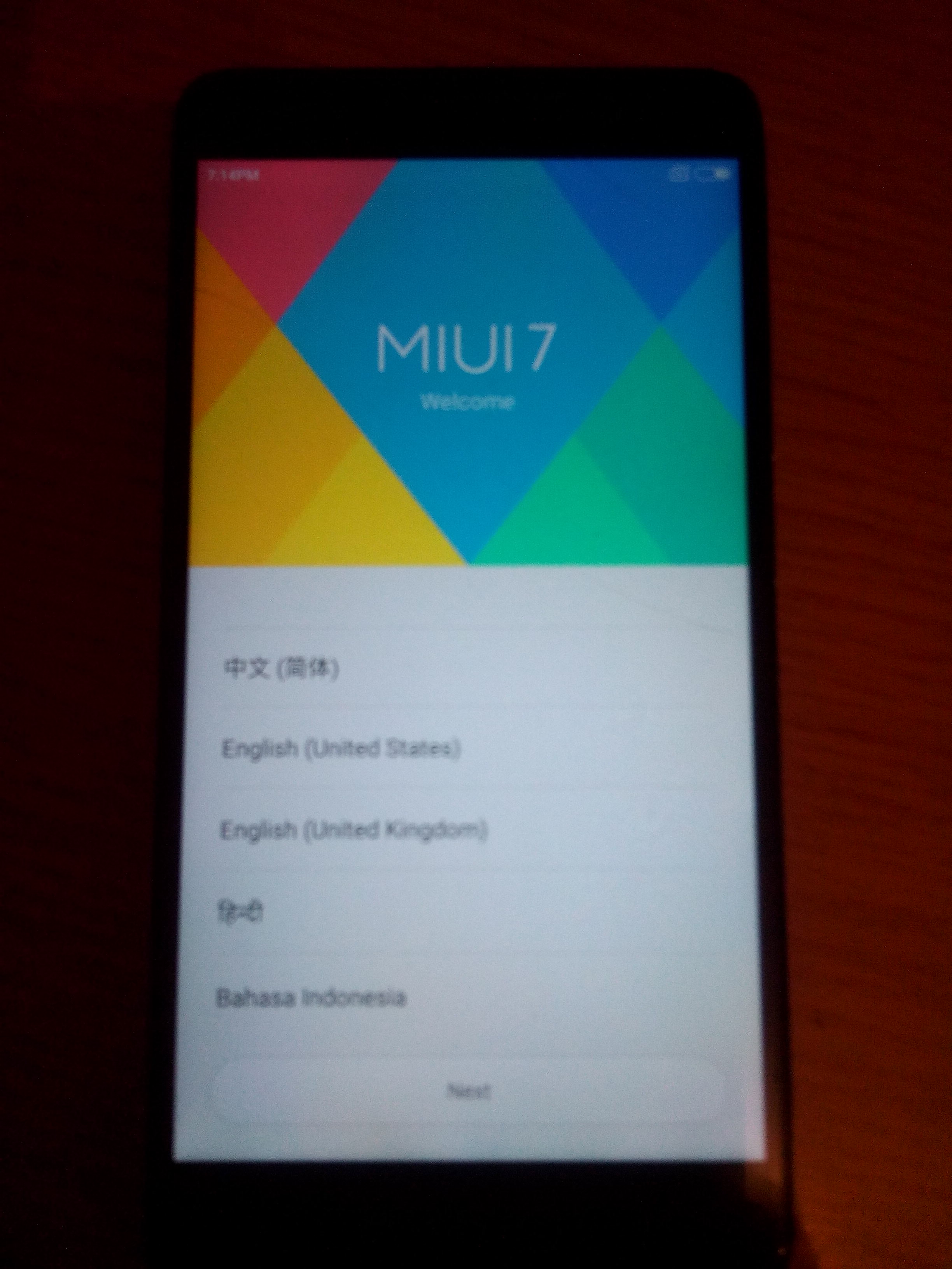

Redmi Note 3 pro (Kenzo)- Δεν δέχετε τις ρυθμίσεις μετά από factory reset [SOLVED]
- Διορθώθηκε

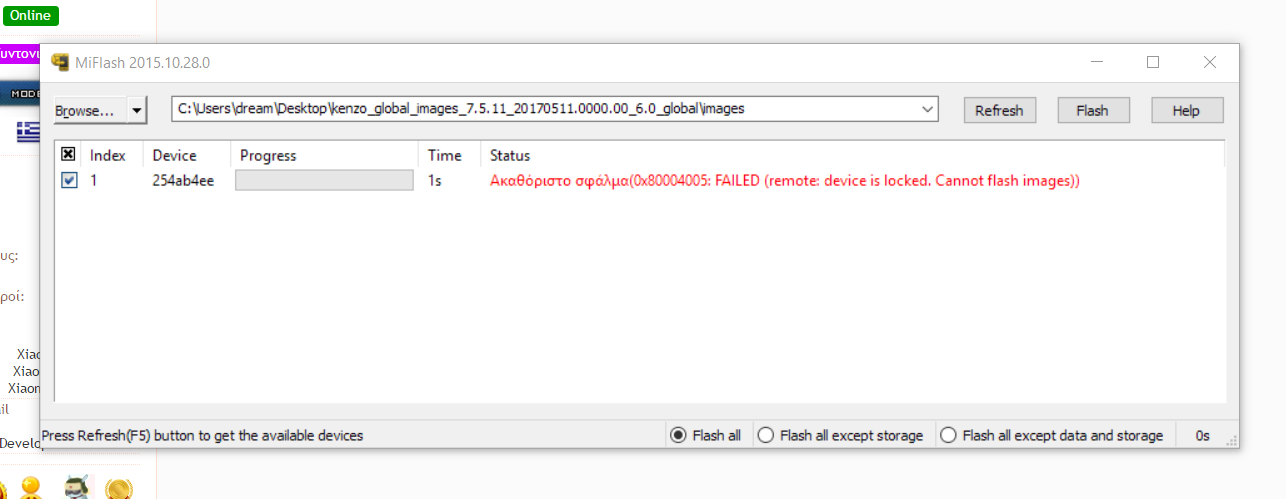

φαίνεται ότι δεν είναι συνδεδεμένο το κινητό -
δοκιμασα αυτο που ειπατε αλλα νομιζω οτι επειδη το κινητο δεν μπορει να ανοιξει κανονικα αρα δεν το εντοπιζει και το Pc καποια βηματα δεν ολοκληρώνονται όπως θα έπρεπε. Θα ξαναδοκιμασω αύριο αλλά δύσκολα τα πράγματα. Υπάρχει δυνατότητα να επικοινωνήσω με την εταιρία για να το ξεμπλοκάρουν?

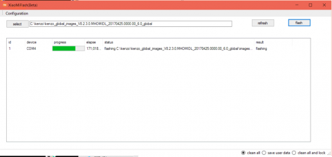

Ελληνικός οδηγός Unbrick/Flash Official Rom για το Redmi Note 3 Pro (Kenzo)
από εδώ μέχρι το 6-7 πάει η διαδικασία, μετά κάτι δεν πάει όπως θα έπρεπε
έπειτα από το Miflash αναγνωρίζεται το κινητό
Δεν ξέρω τι νa κάνω -

Προφανώς το κινητό ήταν εδώ και πολύ καιρό με παλιά unofficial MIUI 7 πειραγμένη, η οποία προκάλεσε τα προβλήματα που μας ανέφερε στο αρχικό post.
