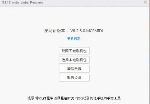

Πριν κάνω αυτό που λες πάτησα κάτι με recovery Και με βγάζει αυτό:
Μπορείς να δοκιμάσεις ακι από recovery mode αλλά θα πρέπει να κατεβάσεις την αντίστοιχη recovery rom από εδώ ---> MIUI ROM for Redmi Note 4 - MIUI Downloads - Xiaomi MIUI Official Forum
Μια χαρά, το είδε σε recovery Mode. Πάτησε το πρώτο κουμπί να κατεβάσει και να εγκαταστήσει την πρόσφατη Global Stable που σου προτείνει.
Δεν θα την κατεβάσει το pc suite Μόνο του αν πατήσω κάποιο από τα 4 κουμπιά; απλά δεν ξέρω τι λέει το καθέναΟ/H NasDriver έγραψε:
EDIT: Πάτησα το 1ο κουμπί όπως είπε ο φίλος Kaggelaris και κατεβάζει κανονικά την ρομ. Να δούμε αν την φλασάρει μετα. -

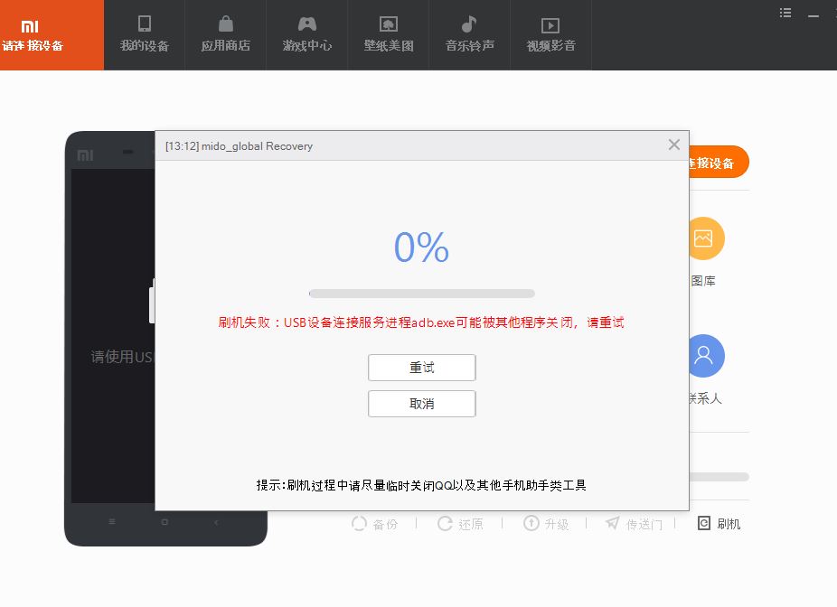

Την κατέβασε. Τώρα μου βγάζει το Pc suite αυτό:
Ενώ στην οθόνη του κινηού γράφει " Updating MIUI, don't reboot the device" και έχει μια μπάρα που φόρτωσε λίγο αλλά σταμάτησε. -
Μην αποσυνδέσεις το κινητό επ ουδενί... Το κινητό θα κοιτάς και την πρόοδο της μπάρας. Έχει ξεκινήσει η αναβάθμιση...
