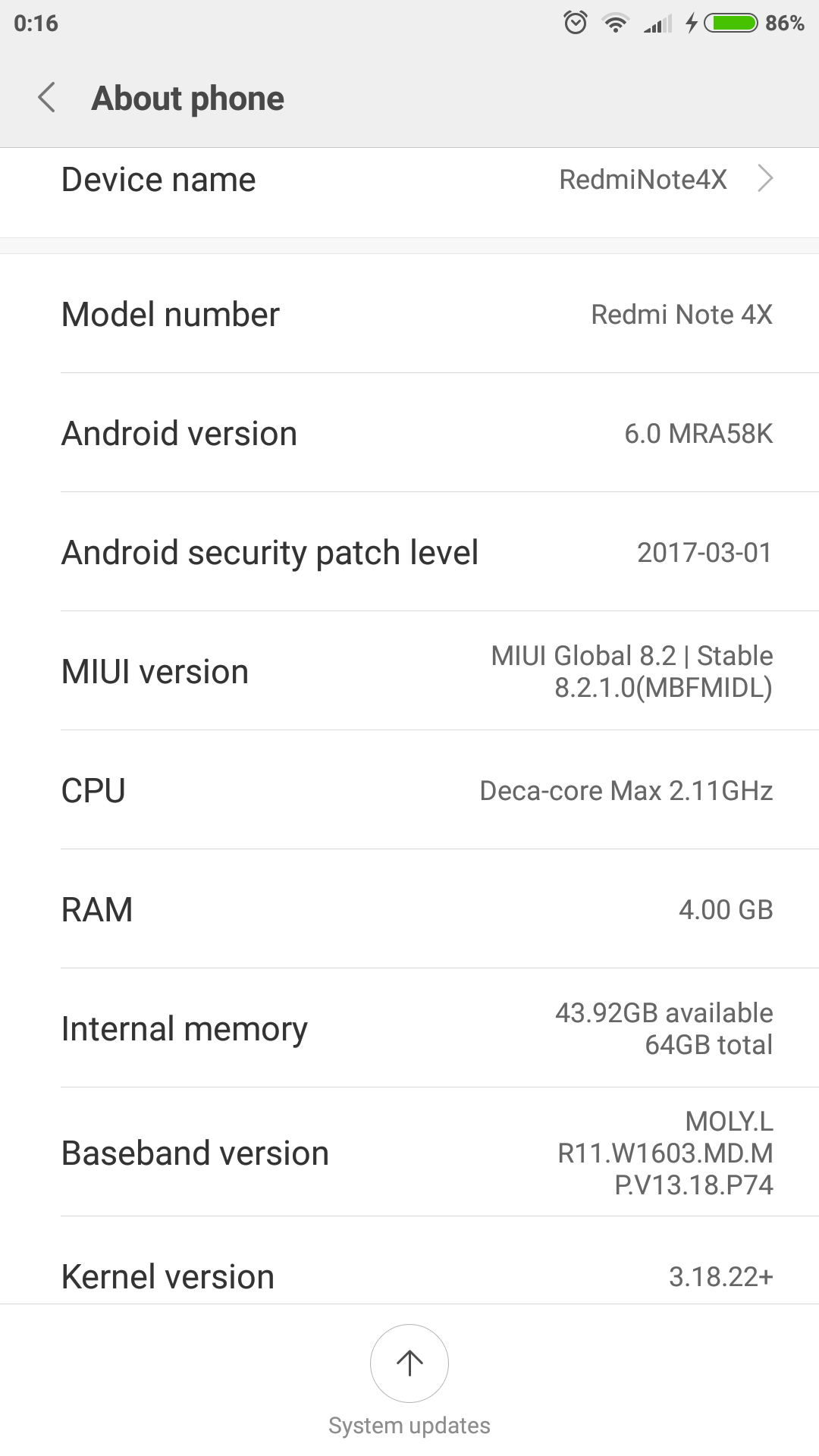

Ανέβασε ένα screenshot απο τις Ρυθμίσεις -> "σχετικά με το τηλέφωνο" για να δούμε αρχικά τη rom του και ποιό ακριβώς κινητό έχεις.

Γενικά πάντως με την 8.1.2.0 που έχεις ακούγονται πολλά προβλήματα
Πάντως δε βλέπω να μου βγάζει ενημέρωση για update
