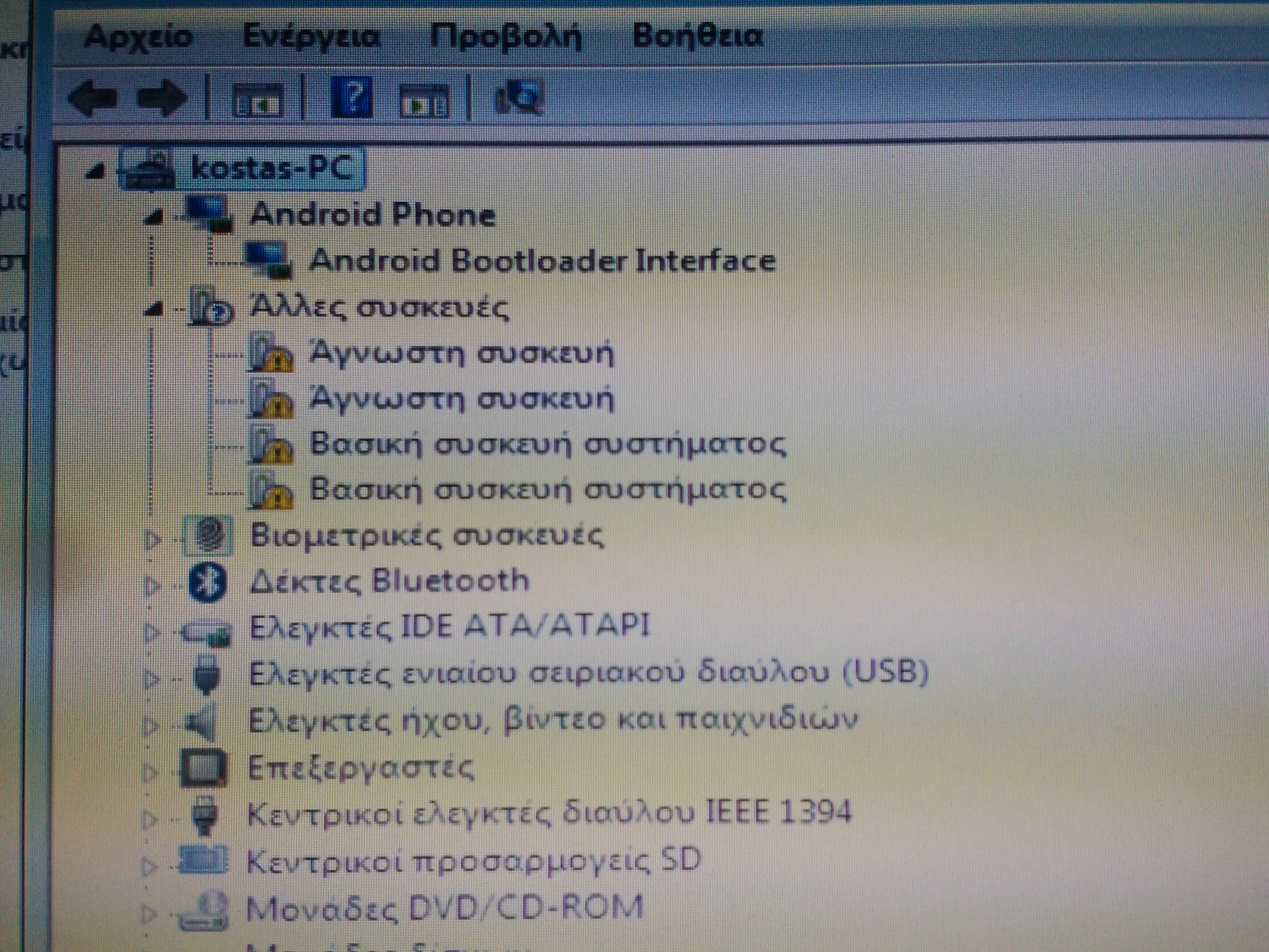

φωτο από device manager
Καλημέρα. Δεν ανέβηκε κάποια φωτο φίλε μου.
Η συσκευή δείχνει να λειτουργεί κανονικά από πίσω, είναι σε fastboot mode, αν δεν δείχνει τίποτα στην οθόνη καλό θα ήταν να το ανοίξετε ξανά και να κάνετε έλεγχο στις καλώδιο-ταινίες μήπως δεν έχουν κουμπώσει σωστά.
Αν και μετά τον έλεγχο συνεχίσει να έχει "μαύρη"-νεκρή οθόνη, τότε υπάρχει πρόβλημα hardware, οθόνη, μητρική, κάποια καλώδιο-ταινία ίσως
