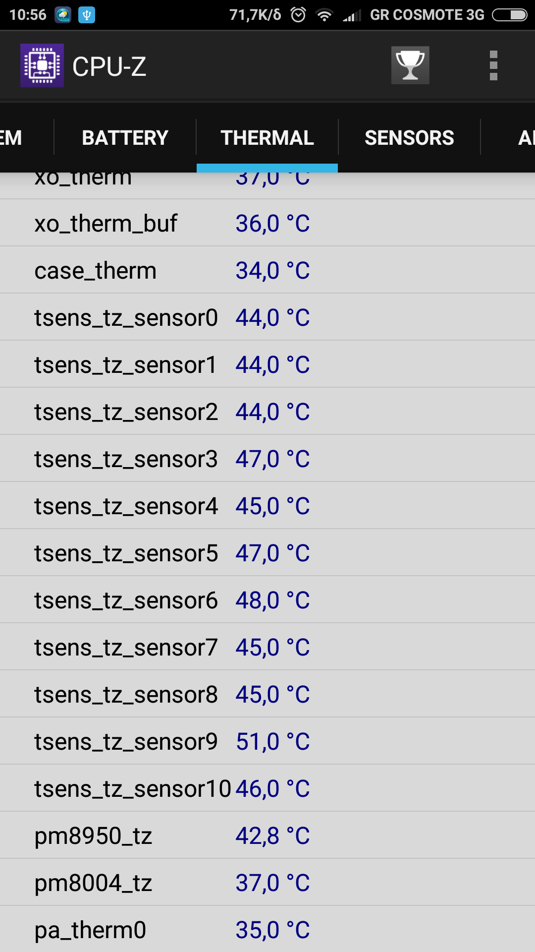

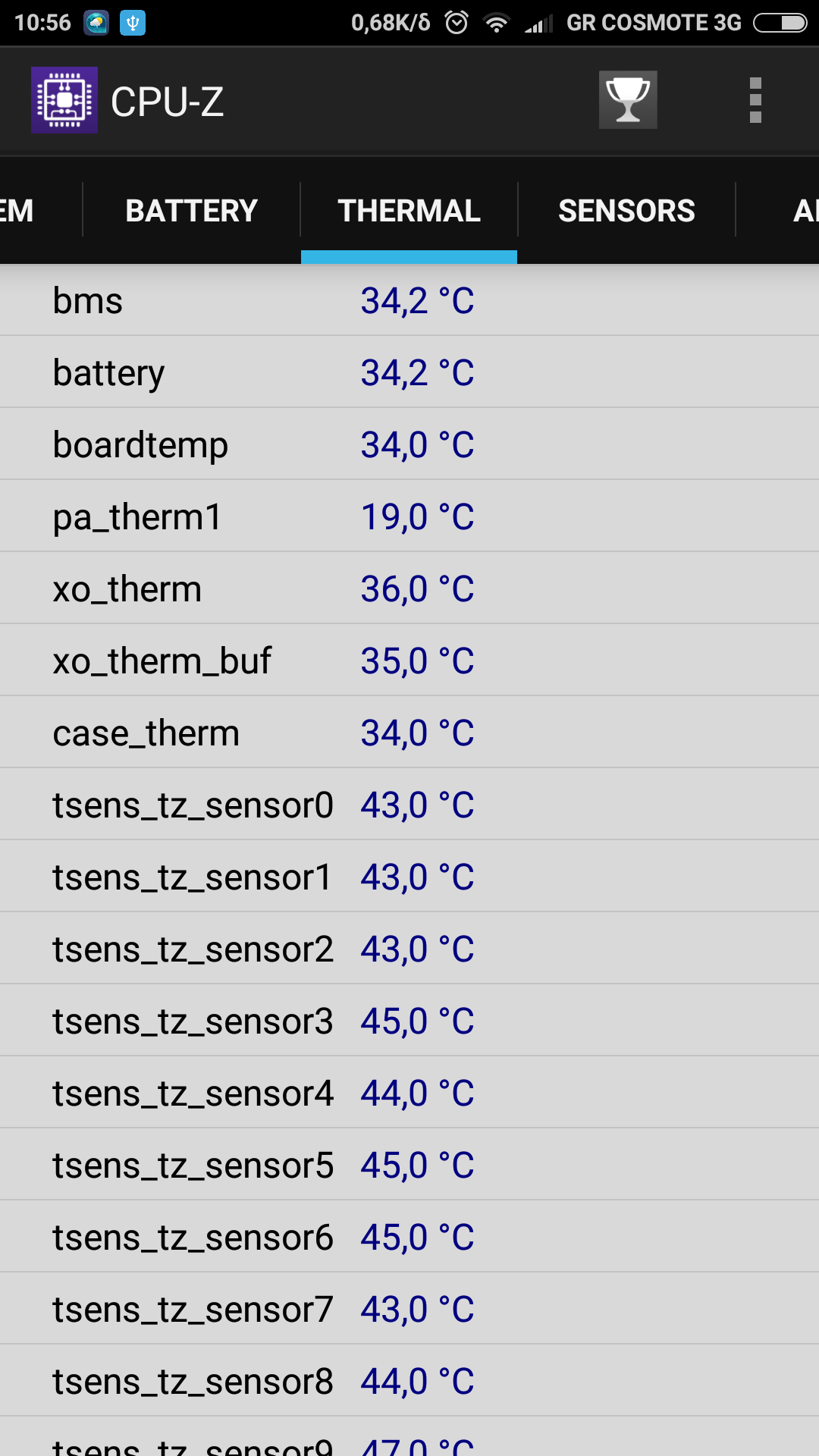

      Εχθες επισης, εγκατεστησα το CPUZ (συγνωμη εαν δεν κανει να το πω) και παρακολουθησα τις θερμοκρασιες των διαφορων ασιθητηρων και τμηματων, με μεγιστες καπου στους 59 κελσιου,.
      Αληθεια ειναι, εχω προβληματιστει διοτι εως τωρα το κινητο δεν ειχε κανει κιχ.

      ΥΓ.. επισυναπτω και 2 φωτο απο το προγραμμα σε idle λειτουργια του κινητου.
      Images
