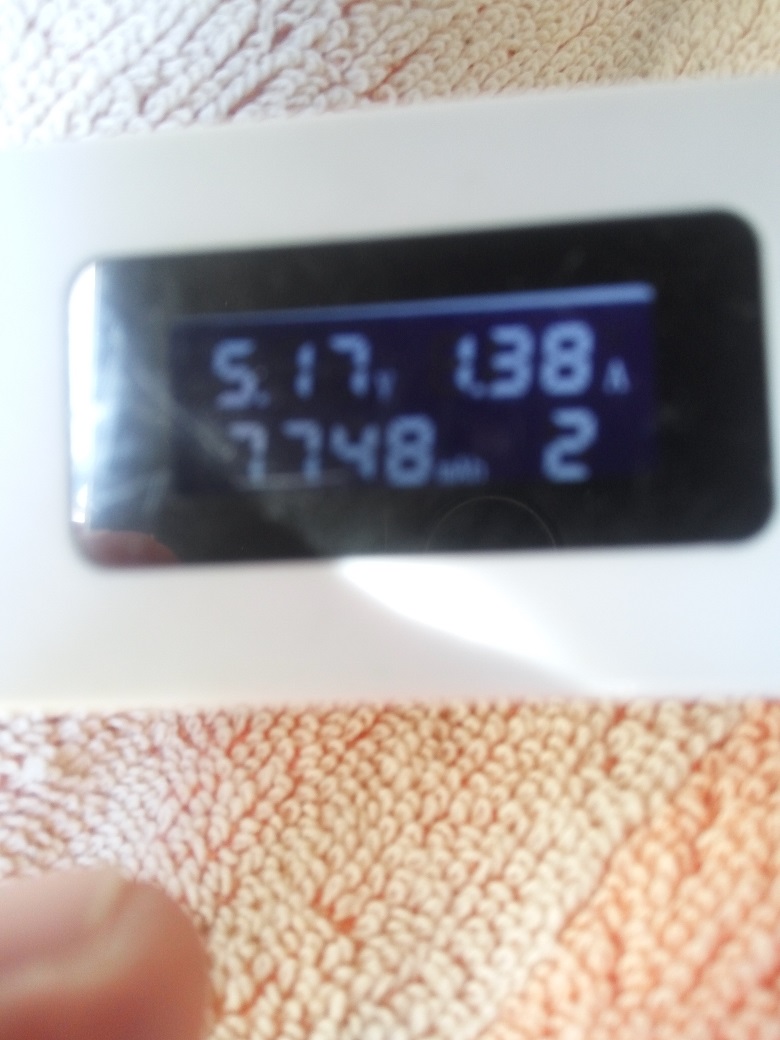

Παιδιά πήρα προχθές αυτόν το φορτιστή αυτοκινήτου για το Santoni: Qualcomm Quick Charge 2.0 Φορτιστής Αυτοκινήτου
παρασυρόμενος από το ότι ο SD 435 σαν SoC υποστηρίζει quick charge. Από όσο το ψάχνω όμως καταλήγω ότι δεν κάνει να φορτίζω το τηλέφωνο τελικά με αυτόν. Έκανα μια δοκιμή να το συνδέσω για λίγα δευτερόλεπτα (με μπαταρία στο 80% περίπου) και το USB βολτόμετρο/αμπερόμετρο που έκανα παρεμβολή μου έδειξε περίπου 9 Volt και 0,20-0,30Α. Τι λέτε κάνει ή να μην το τολμήσω και να τον δώσω το φορτιστή; Αν δεν κάνει αυτός τι φορτιστή αυτοκινήτου προτείνετε, γιατί ένα Sony Ericsson που έχω με έξοδο 1Α δεν φαίνεται να τα καταφέρνει να φορτίσει αξιοπρεπώς γρήγορα τη μπαταρία θηρίο του 4Χ.
Εντάξει φαίνονται σε τάση/ρεύμα τα νούμερα που σου βγάζει. Πρέπει να είναι 2 εκδόσεις και αν πήρες αυτή από το link που μου έστειλες παρά το ότι η φωτογραφία (έκανα μεγένθυνση) δείχνει το φορτιστή να γράφει 3 διαφορετικά σετ νούμερα V/A, εσύ μάλλον έχεις την απλή fast charge όπως λέει και η περιγραφή.
