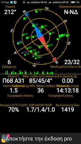

Κατεβασε και τρεξε το Gps status , κανε πληρη εκκαθαριση στοιχειων gps και βαλτο να ενημερωσει το a-gps και να βρει δορυφορους.Μου πε ενας φιλος για μεγαλη αποκλιση και κακο Lock και ειπα να το δοκιμασω ειδικα μετα την ενημερωση σε 7.Χτες που το εκανα λοιπον , μεσα σε 3-4 δευτερολεπτα ειχε κλειδωσει σε 8-10 δορυφορους και στα 13-15 σε 22 με αποκλιση θεσης 5m.
Δεν ξερω αν ειναι λιγο η πολυ αλλα αν θες κανε μια τετοια δοκιμη.

Λοιπόν βελτιώθηκε η κατάσταση. Άργησε αρκετά λεπτά να κάνει lock παρότι έβλεπε και χρησιμοποιούσε πολλούς δορυφόρους.
Κατάφερε να φτάσει τα 5 μέτρα ακρίβεια. Κάτω από 5 με τίποτα. Θα δω αύριο το πρωί πόση ώρα θα πάρει να κάνει lock και αν θα το κρατήσει.
