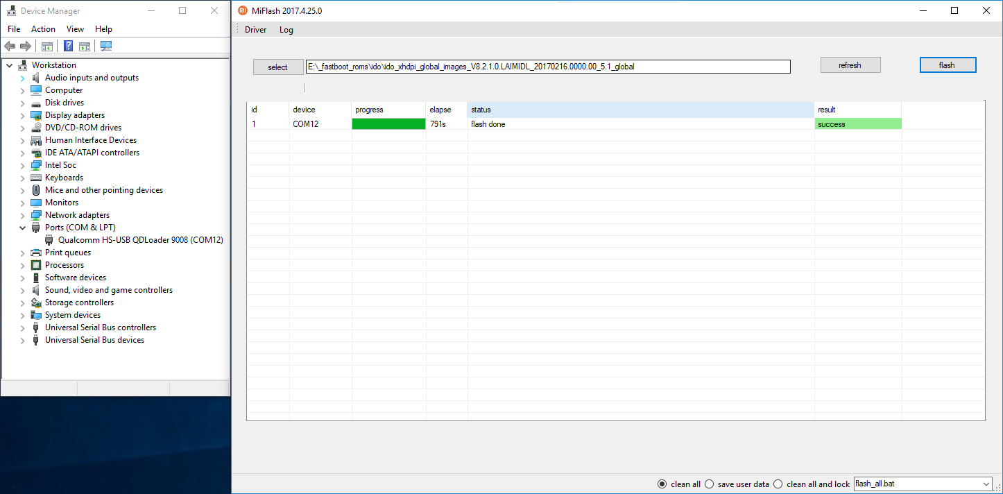

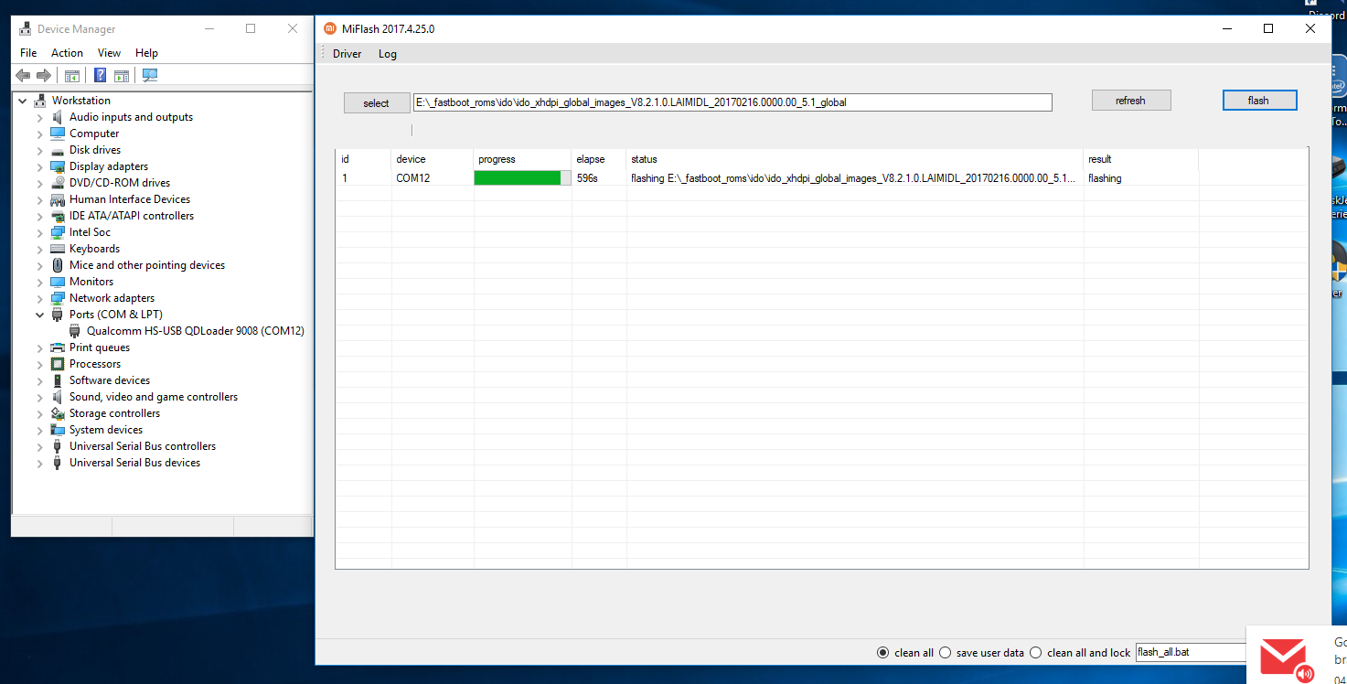

Προσπαθησα να περασω νεα Rom στο κινητο μου μιας και αυτη που ειχε ηταν fake. Δοκιμασα να περασω μια Dev ετσι ωστε να κανω αιτηση μετα για ξεκλειδωμα του bootloader και να περασω την Ελληνικη Rom μετα. Ωστοσο απο λαθος μου εκανα flash λαθος Rom και εκτοτε το κινητο (μετα την διαδικασια με το Miflash) ειναι απολυτα ''νεκρο'', δεν αναβει καν, δεν μπαινει fastboot, δεν αναβει κανενα λαμπακι κατα την φορτιση, επισης οταν το φορτιζω καιει ολοκληρο, τελος δεν μπαινει edl με κανεναν τροπο απο οσους εχω δοκιμασει.
Εφτιαξα deep flash cable, εκανα την διαδικασια γεφυρώνοντας το πρασινο με το μαυρο καλωδιο (δοκιμασα και το πρασινο με το ασπρο) και παλι τιποτα σε καμια περιπτωση!! δεν βλεπει το κινητο καν σαν 900Ε και εννοειται ουτε καν ως 9008.

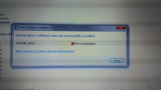

Οταν εχω πατημενο το pοwer και εχω γεφυρωσει το πρασινο και το μαυρο δεν κανει τιποτα παρα μονο οταν τα αφησω μεταξυ τους με το power πατημενο το κινητο κανει μονο μια δονηση ''τζζζ'' και μου βγαζει οτι δεν αναγνωριζει το usb!! μου βγαζει απλα ''usb unknown'' (και αν συνεχισω και το εχω πατημενο αυτη η δονηση επαναλαμβανεται, επισης εχω δοκιμασει ολους τους συνδυασμους των πληκτρων, ολα μαζι πατημενα, πατημενο το power+ και power- καθως πατημενο και το power - μονο του, απλα τιποτα!! μονο νιωθω αυτη την δονηση.)
