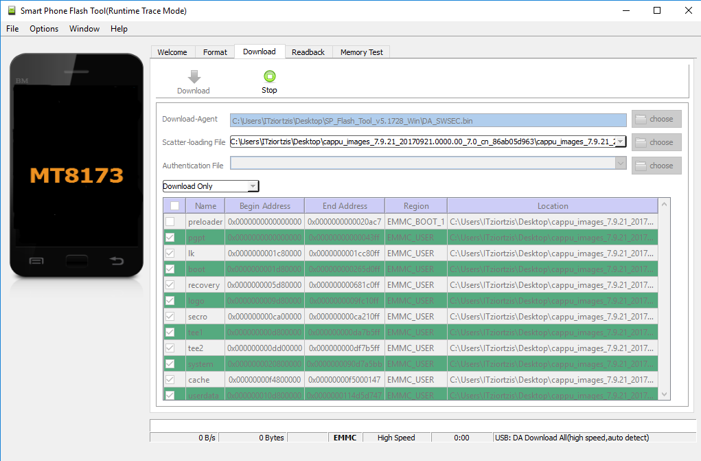

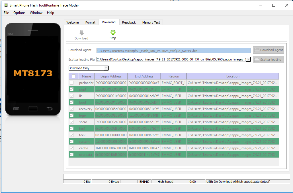

Τόσο πολύ όχι.. Ενα δεκαλεπτο ίσως, αλλα δεν δείχνει καποια προοδο. Η μπαρα δεν γεμιζει και παραμενει στο 0Β/s.

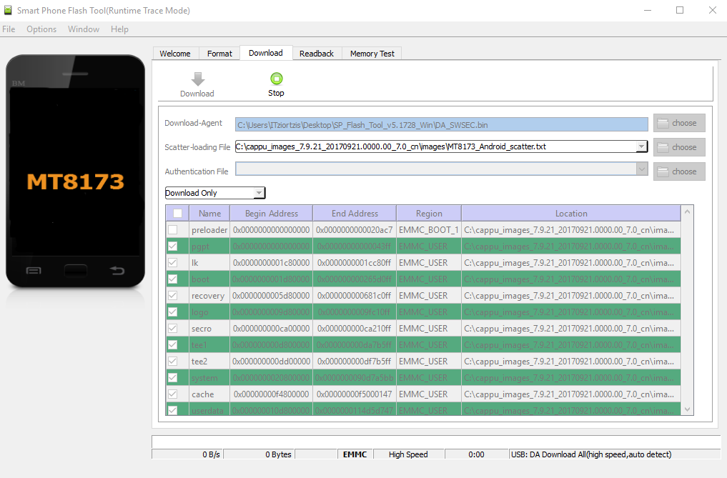

κατεβασα παλαιοτερη China Dev ROM, εβγαλα και ξαναεγκατεστησα τους drivers αλλά καμια προοδος

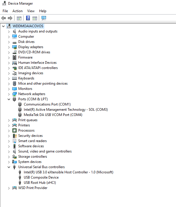

- Προσπάθησε πολλές ώρες ο @NasDriver με flashtool και διάφορα άλλα μαγικά που δεν κατάλαβα, αλλά φαινομενικά τουλαχιστον, χωρίς αποτελεσμα. αυτό που είδε είναι ότι κάτι περίεργο συνεβαινε με τους MediaTek driver στο pc μου.
- Για το λόγο αυτό προσπάθησα να αφαιρέσω οτι μπορουσα να βρω από drivers ΜΤΚ από τον υπολογιστή μου. Τίποτα.
