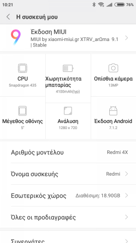

Βάλε μια φωτογραφία από τις ρυθμίσεις και το σχετικά με το τηλέφωνο να δούμε ακριβώς τη rom που έχεις.
ελπιζω ωα μην χρειαστη!
Ωραία. Ο λόγος που σου ζήτησα τη φωτογραφία είναι γιατί η έκδοση της rom που έλεγες ότι έχεις, δεν ανταποκρίνονταν στις ελληνικές εκδόσεις rom για το κινητό σου. Για να είμαστε σίγουροι.
Για να περάσεις τη stable έκδοση που σου ήρθε με το email, θα κάνεις μέσα από το twrp wipe μόνο τις 2 cache και τίποτα άλλο (όχι data), μετά θα φλασάρεις τη rom. Με αυτό τον τρόπο δε θα χάσεις τίποτα από ρυθμίσεις και εφαρμογές.
