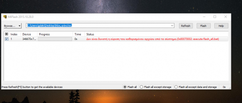

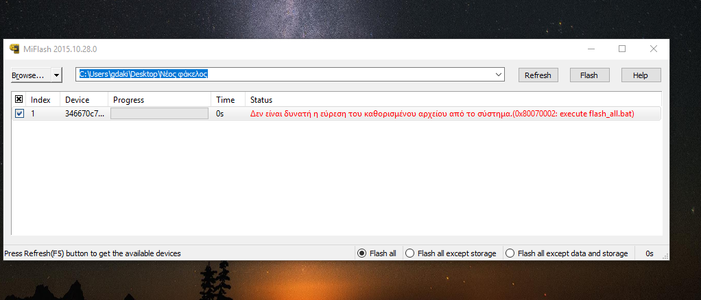

Θα μπορούσες να βάλεις φώτο με το μήνυμα λάθους που βγάζει ?
