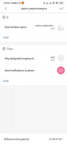

    • Καλησπέρα πρόσφατα το αγόρασα και αντιμετώπισα ένα ππρόβλημαμε.τους αισθητήρες παραθύρων παρότι έχω βάλει ώρες που θέλω να λειτουργεί από 1-7 το gateway χτυπάει οπότε την ανοίγω υπάρχει κάποια ιδέα;

    • Ο/H Alexandros Alexopoulos έγραψε:
      Welcome to club !
      Υπάρχει τεράστιο θέμα με το συγκεκριμένο που αναφέρεις παρά πάνω, είτε ανήκεις στον Ευρωπαϊκό είτε στον κινέζικο server της Xiaomi, δεν υπάρχει προς στιγμή κάποιος τρόπος να θέσεις συγκεκριμένο timeline για διάφορες δραστηριότητες που θες στο gateway για έναν απλούστατο λόγο..
      Τα τσακάλια της Xiaomi έχουν ρυθμίσει να λειτουργεί με ώρα Κίνας αποκλειστικά(και στις δυο εκδόσεις όπως αναφέρω και παρά πάνω), δεν υπάρχει τρόπος να το γυρίσεις στο GMT +3 που είναι η Eastern European Time Zone , έτσι για πχ εσύ αν θες να λειτουργεί ένας αισθητήρας από τις 15:00 έως της 22:00 το βράδυ θα πρέπει να υπολογίσεις 5 ώρες μπροστά γιατί -> China is 5 hours ahead of Greece , τέλειο ? :P
      Όμως ακόμα και αν το κάνεις και το υπολογίσεις σωστά όλο αυτό, σου δίνει μόνο την δυνατότητα από δώδεκα ώρες και πάνω να κάνεις χρήση αυτού του feature και όχι να το θέσεις για λιγότερες (πχ ένα 6ωρο), δηλ. θα έπρεπε να είχες ενεργό τον αισθητήρα 15-3 αντί για 15-21 αν τον ήθελες για ένα 6ωρο, και με αμφίβολα αποτελέσματα γιατί μια θα σου λειτουργεί μια όχι , σε οποιαδήποτε άλλη περίπτωση απλά δεν σου λειτουργεί καθόλου...
      Είναι ένας φαύλος κύκλος είχα παιδευτεί πριν μέρες πάρα πολύ με το συγκεκριμένο και μετά από πολύ ψάξιμο και πολλές δοκιμές σου λέω όλα τα παρά πάνω, εάν κάποιος άλλος γνωρίζει κάτι περί της επίλυσης όλου αυτού θα ήθελα και εγώ να μάθω τον τρόπο !
