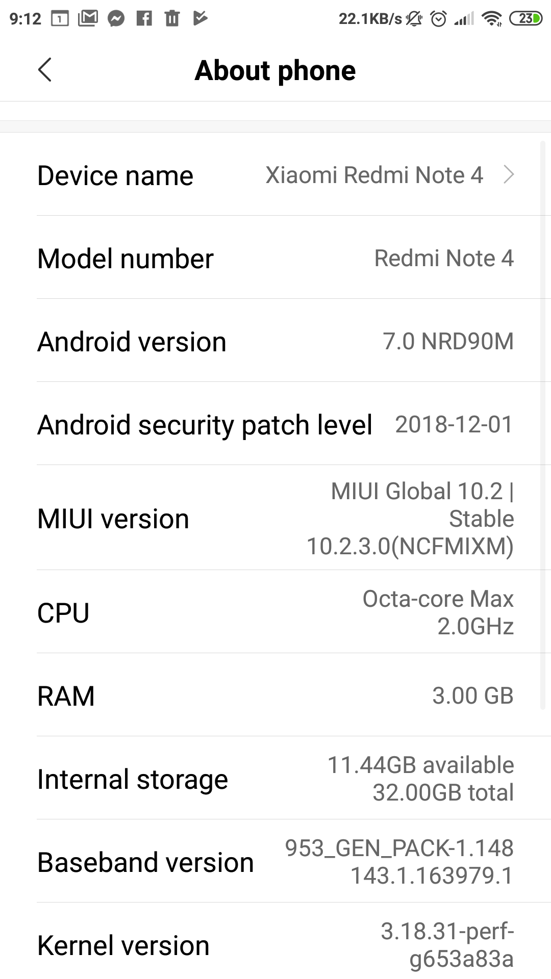

    • Καλημέρα σας.
      Αντιμετωπίζω και εγώ μεγάλο πρόβλημα με το GPS του Xiaomi Redmi Note 4 που έχω εδώ και 2 χρόνια με τα κάτωθι στοιχεία:
      Από ό,τι φαίνεται δε λειτουργεί καλά το GPS του τηλεφώνου εδώ και κάποιο διάστημα: Χρησιμοποιώ Google Maps και όταν είναι να βρει την ακριβή μου θέση ή να ξεκινήσω πλοήγηση με το αυτοκίνητο κολλάει η κουκκίδα θέσης και μερικές φορές φαίνεται εκτός κινούμενου δρόμου.
      - Έχω επιλέξει «υψηλή ακρίβεια» στις ρυθμίσεις GPS και έχω ενεργοποιήσει τις απαραίτητες άδειες.
      - Έχω δοκιμάσει και άλλες εφαρμογές GPS και το πρόβλημα συνεχίζεται.
      - Όταν μου ζητείται στο Google Maps να κάνω ρύθμιση της πυξίδας, πλέον ζορίζομαι πολύ για να το πετύχω.
      - Έχω δοκιμάσει τα διάφορα κόλπα, όπως πχ να παίξω με τις ρυθμίσεις GPS, να κάνω "clear cache" του GPS κτλ.
      Μπορείτε να με βοηθήσετε;
      Ευχαριστώ.
