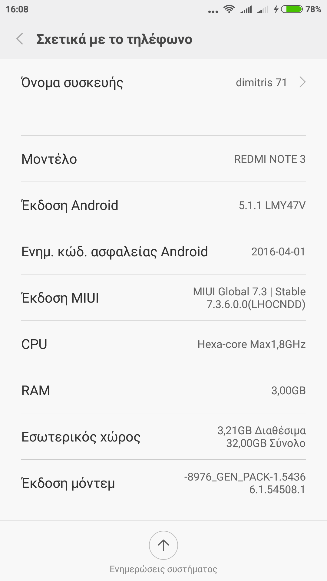

Βασικά θα πρέπει να κάνεις μια σειρά από προαπαιτούμενα για να βάλεις την Ελληνική ROM του φόρουμ που θα σου στείλει ο @MIUI_ART καθώς η rom που έχεις είναι ανεπίσημη πειραγμένη από το κατάστημα που πήρες το κινητό. Θα πρέπει λοιπόν πρωτίστως να απαλλαγείς από αυτην βάζοντας μια fastboot rom με miflash. Παράλληλα θα πρέπει να κάνεις αίτηση για ξεκλείδωμα του bootloader και όταν πάρεις έγκριση να ξεκλειδώσεις και να περάσεις την ελληνική.

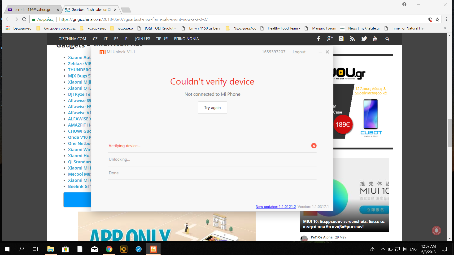

3. Θα κάνεις αίτηση στην Xiaomi για ξεκλείδωμα του Bootloader => Διαδικασία αίτησης και ξεκλειδώματος του Bootloader - Mi Flash Unlock Tool - [ΞΕΚΛΕΙΔΩΜΑ BOOTLOADER]
4. Κατόπιν, όταν πλέον το κινητό σου είναι με Global Developer ROM, και εφόσον έχεις λάβει έγκριση από την αίτηση για ξεκλείδωμα του bootloader που έκανες στο προηγούμενο βήμα, θα ακολουθήσεις αυτόν τον οδηγό => Ξεκλείδωμα του Bootloader. για να ξεκλειδώσεις τον bootloader. Το τελευταίο Mi Unlock Tool θα σου επιτραπεί να το κατεβάσεις από εδώ μετά την έγκριση => Apply for permissions to unlock Mi devices
ΣΗΜΕΙΩΣΗ: Προτού προσπαθήσεις να ξεκλειδώσεις, θα πρέπει να έχεις ήδη προσθέσει το Mi Account σου μέσα στο κινητό και, στη συνέχεια να ενεργοποιήσεις το OEM Unlock (αν υπάρχει η επιλογή αυτή) στις επιλογές για προγραμματιστές (Developer Options) όπως επίσης και να προσθέσεις το Mi Account σου στην επιλογή Mi Unlock Status!
Όταν με το καλό περάσουν οι δέουσες ώρες που ζητά το εργαλείο για να ξεκλειδώσεις (72 ώρες αλλά ενδέχεται να είναι και λιγότερες), Θα προχωρήσεις επιτέλους με το φλασάρισμα της ελληνικής ROM που θα σου στείλει ή σου έχει ήδη στείλει ο @MIUI_ART!

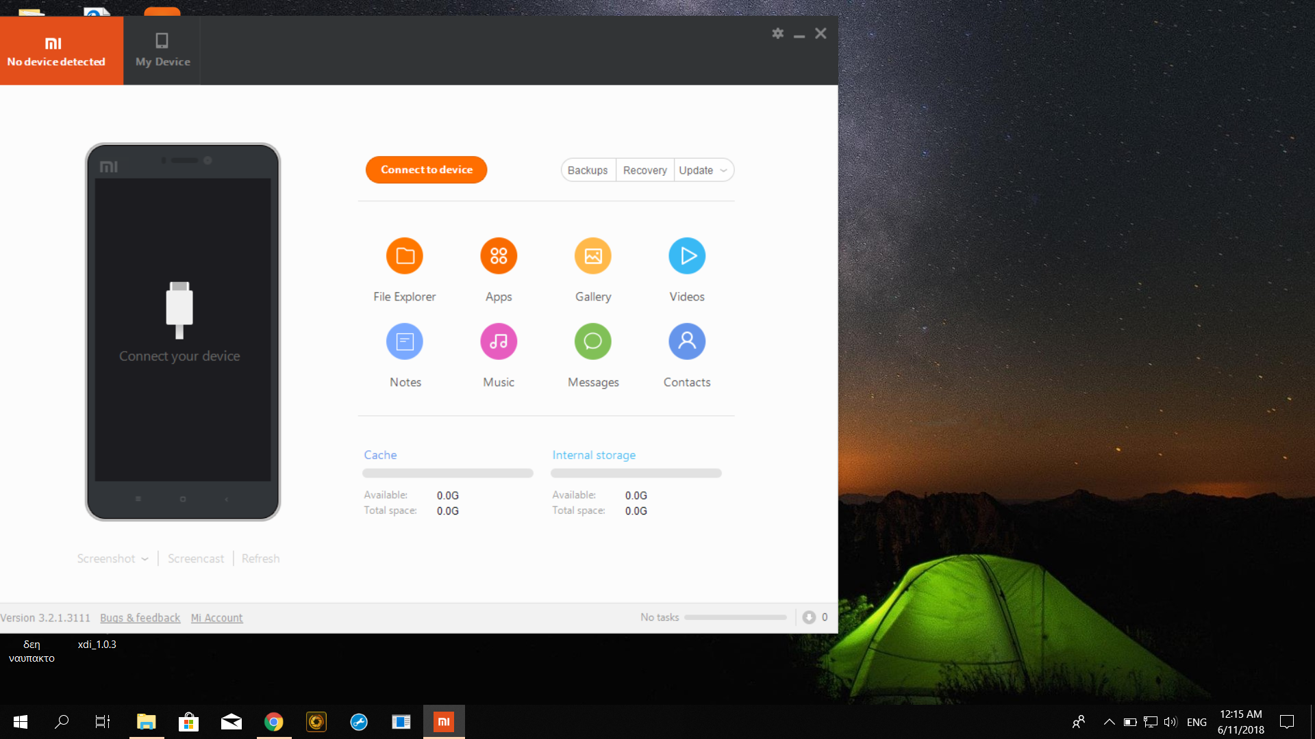

Δημήτρη καλημέρα και καλή εβδομάδα. Μην ασχοληθείς με το Mi PC suite, δεν συνεργάζεται με κινητά που έχουν Android 6.0 και πάνω. Δες το προηγούμενο μήνυμά μου. Πιστεύω είμαι ξεκάθαρος.

Δεν λέω και το Κινέζικο mi PC suite θα μπορούσε να σε οδηγήσει στο επιθυμητό αποτέλεσμα , το edl mode όμως ειδικά στο Kenzo με κλειδωμένο bootloader έχει σίγουρα αποτελέσματα...
