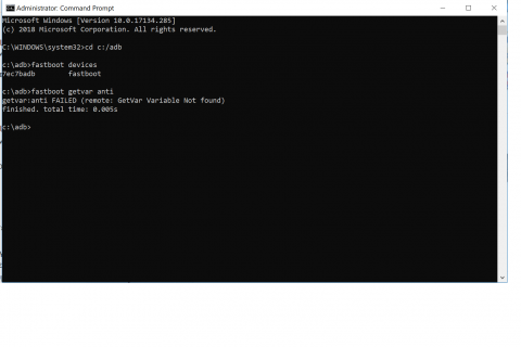

Σήμερα παρέλαβα Mi 8 China με Global ROM και ξεκλείδωτο bootloader από το Banggood και ακολούθησα κατά γράμμα τον οδηγό.
Του flashαρα την fastboot China DEV με επιτυχία και μετά πέρασα Google Play και setαρα την συσκευή.
Μετά ήθελα να κλειδώσω τον bootloader ώστε να τον ξεκλειδώσω με το δικό μου account.
Έδωσα την εντολή fastboot oem lock, το κινητό έκτοτε έκανε restart και γύρισε πάλι στα κινέζικα πετώντας αυτό το μήνυμα:
Μπήκα στο Mi Unlock μου που έχω δικαίωμα και μου λέει ότι το κινητό είναι συνδεδεμένο με άλλο λογαριασμό (προφανώς του banggood). Πείτε μου ότι δεν την πάτησα τόσο άσχημα που πρέπει να το στείλω πίσω να μου το ανοίξουν...![]()

Καταρχήν καλορίζικο, καλοδούλευτο. Η συσκευή σου είναι china version με global rom και ξεκλείδωτο bootloader με unofficial μέθοδο. Αν θέλεις να είναι Global Version μίλα μαζί τους στο chat να το στείλεις πίσω και να σε στείλουν ένα Global Version.Ο/H jerry007 έγραψε:
Καλησπέρα,
Όσο αφορά την φωτογραφία δες αυτό
Αν αποφασίσεις να το κρατήσεις κάνε τα παρακάτω βήματα
ΕΝΕΡΓΕΙΕΣ ΠΟΥ ΠΡΕΠΕΙ ΝΑ ΚΑΝΟΥΜΕ ΑΝ ΠΑΡΑΛΑΒΟΥΜΕ ΤΟ Μi 8 ΜΕ ΞΕΚΛΕΙΔΩΤΟ BOOTLOADER
