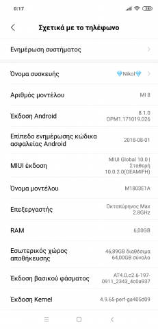

Καλησπέρα πείρα το mi8 china version από bangood και έγραφε στην περιγραφή πως θα έρθει με global rom αυτός είναι και ο λόγος που το πείρα,και όντως ήρθε με global rom και είχε και ενημέρωση για miui 10 και την έκανε όλα καλά. Υπάρχει περίπτωση να είναι unofficial rom και να έχω θέματα; Συγκεκριμένα αυτή είναι η ρομ μου!
Υποθέτω σου ήρθε με ξεκλείδωτο bootloader.
