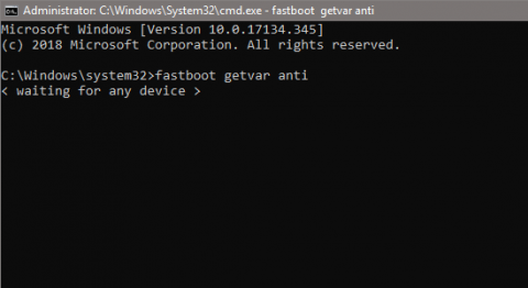

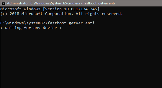

τωρα τσεκαρα για αντι το custom και δειχνει αυτο..
Το έχεις συνδέσει σε fastboot για να το διαβάσει;
Σύνδεσε τη συσκευή στον υπολογιστή. Κάνε cd μέσα στο φάκελο adb, δώσε πρώτα την εντολή fastboot devices να δεις ότι τη βλέπει και μετά υπόλοιπα.
Αν δεν την βλέπει, δες αν έχεις κάνει πρώτα enable το usb debugging μέσα από τα developer options, στη συσκευή.
Πρέπει να την προετοιμάσεις και στο νέο λειτουργικό, όπως την είχες και πριν.
