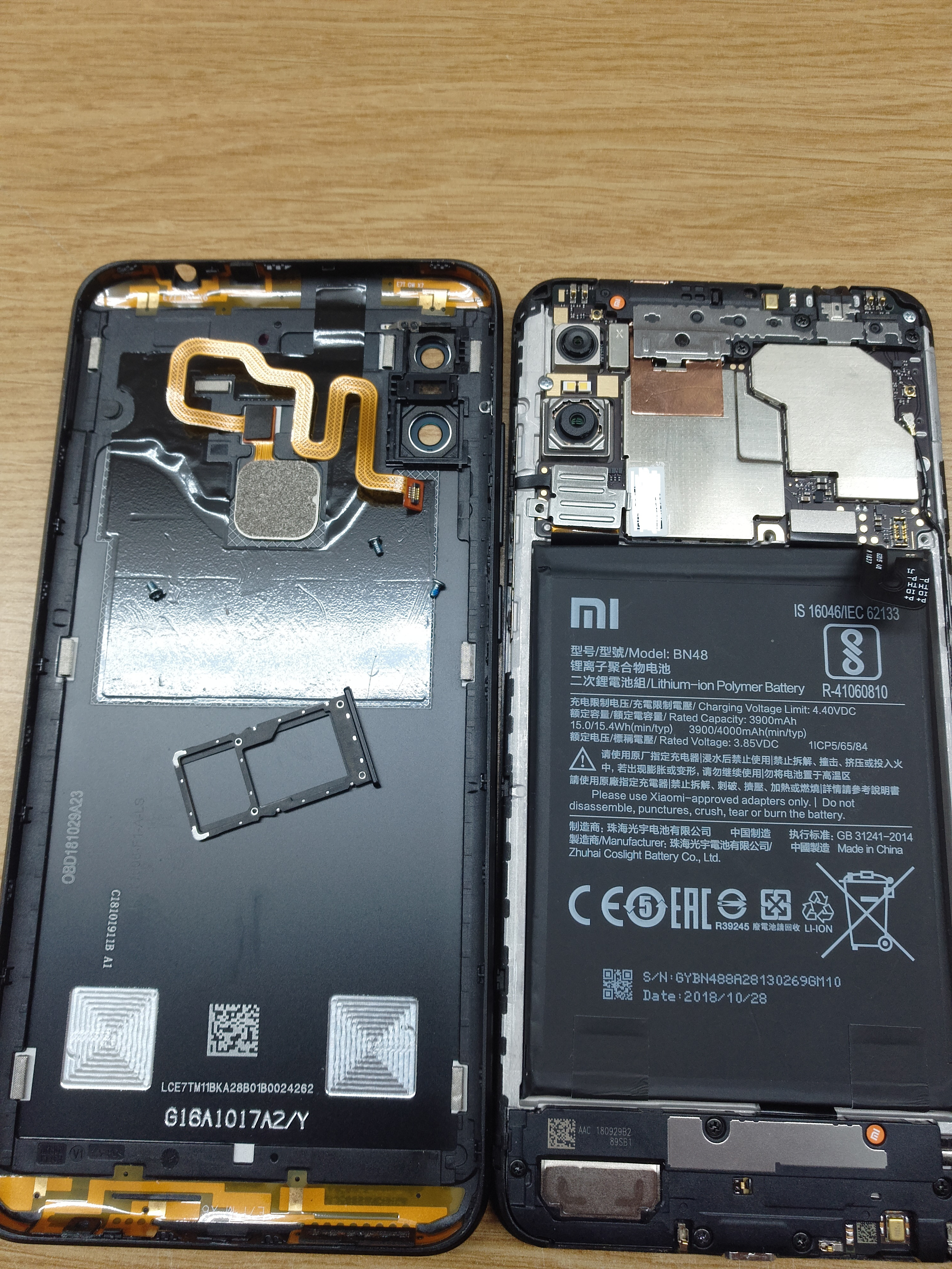

3. Τοποθετούμε την πένα ανάμεσα στο κυρίως σώμα του κινητού και στο καπάκι και αρχίζουμε να ανοίγουμε περιμετρικά. Εναλλακτικά μπορούμε να χρησιμοποιήσουμε το νύχι μας.
4. Μόλις απελευθερωθεί το κάλυμμα, δεν το τραβάμε απότομα, γιατί είναι ακόμη συνδεδεμένη η καλωδιοταινία του αισθητήρα δαχτυλικού αποτυπώματος.

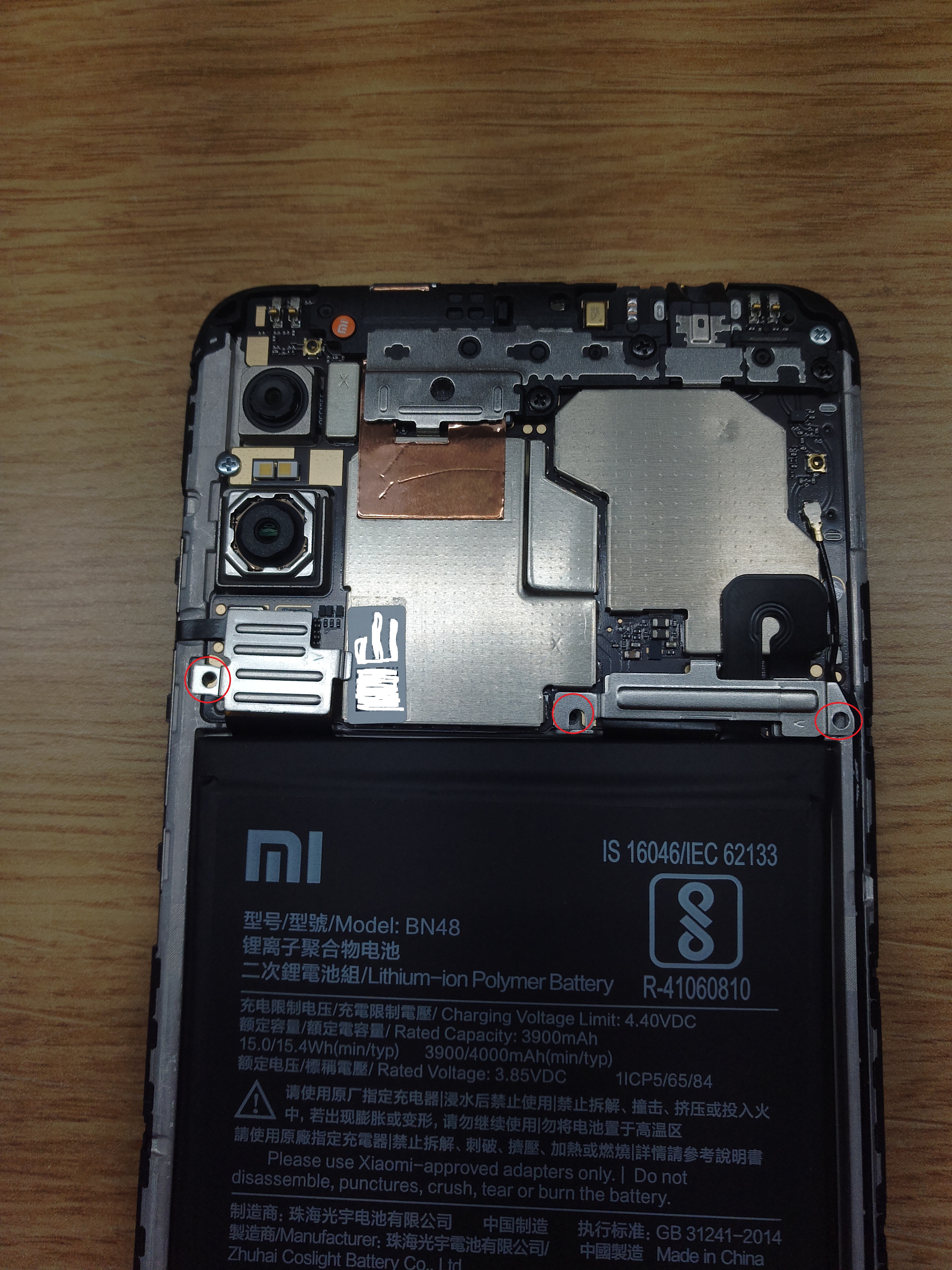

5. Φροντίζουμε να ακουμπά η οθόνη μας σε ασφαλή επιφάνεια και λύνουμε με προσοχή τις 3 βίδες που φαίνονται στη φωτογραφία, αρχίζοντας από την αριστερή, ώστε να απελευθερωθεί η καλωδιοταινία του αισθητήρα δαχτυλικού αποτυπώματος για να μπορέσουμε να τον αποσυνδέσουμε και να απελευθερώσουμε το καπάκι. Τις επόμενες 2 δεξιά για εμφανίσουμε τα σημεία test point και αποσύνδεσης μπαταρίας.

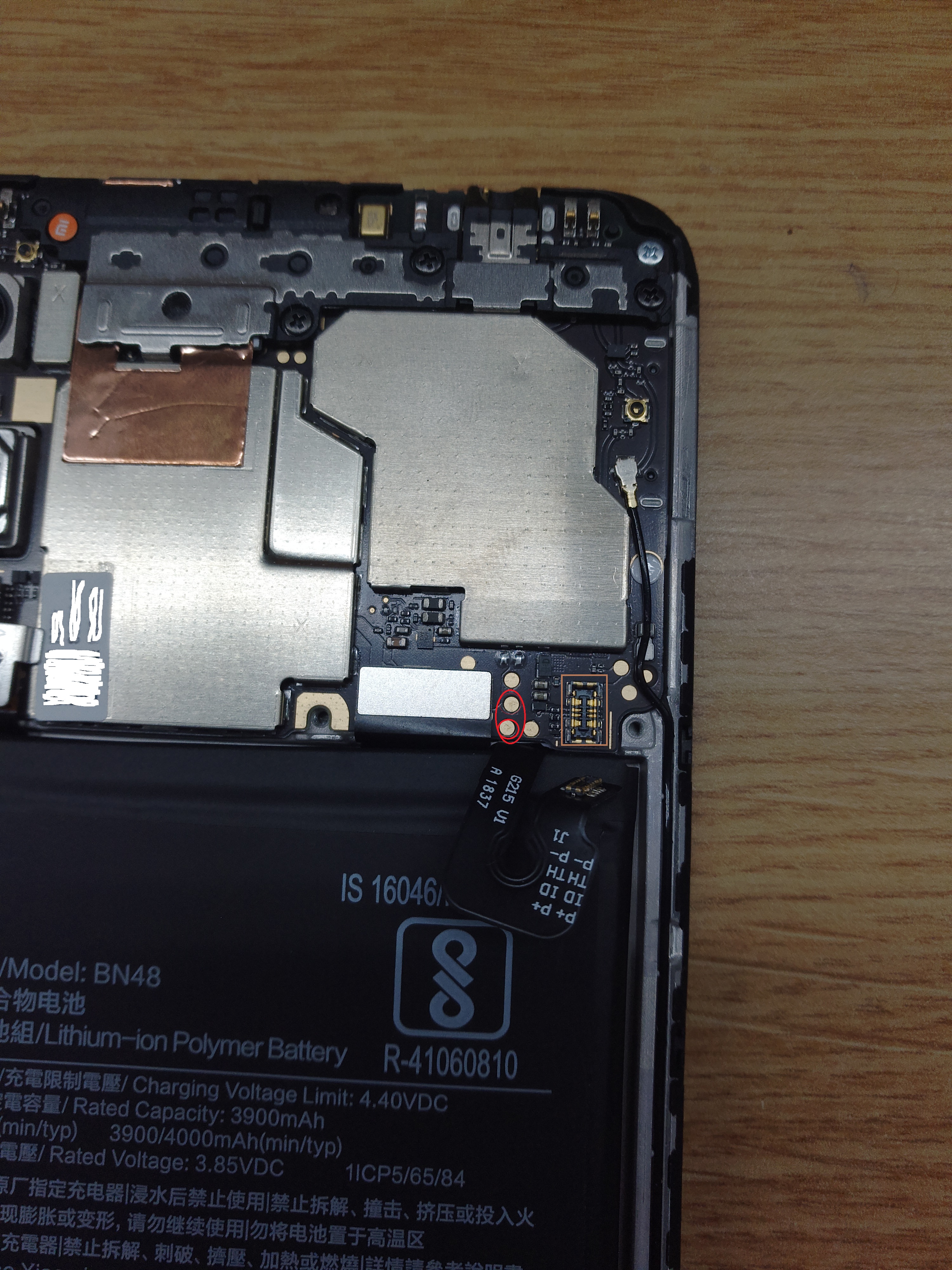

7. Εντοπίζουμε τις επαφές των test points.

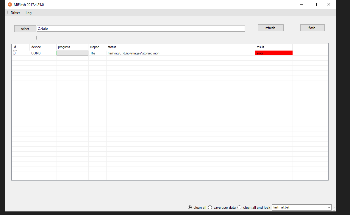

ΠΡΟΣΟΧΗ: Προετοιμασία της fastboot rom και flash:
1. Εντοπίζουμε στη rom τα αρχεία prog_emmc_firehose_Sdm660_ddr.elf και prog_emmc_firehose_Sdm660_lite.elf και τα μετονομάζουμε σε prog_emmc_firehose_Sdm660_ddr.elf.bak και prog_emmc_firehose_Sdm660_lite.elf.bak
2. Κατεβάζουμε αυτά τα τροποποιημένα αρχεία και τα τοποθετούμε μέσα στη rom, στη θέση αυτών που κρατήσαμε backup.
Η διαδικασία αυτή είναι απαρραίτητη γιατί αλλιώς θα μας ζητήσει εξουσιοδοτημένο λογαριασμό για το flash.

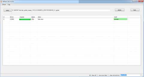

3.Τοποθετούμε το τσιμπιδάκι στις επαφές και συνδέουμε το usb καλώδιο -που έχουμε ήδη συνδέσει σε usb θύρα του υπολογιστή -στο κινητό.
4. Μόλις ακούσουμε το χαρακτηριστικό ήχο σύνδεσης συσκευής στα windows, είμαστε έτοιμοι να ξεκινήσουμε το flash.

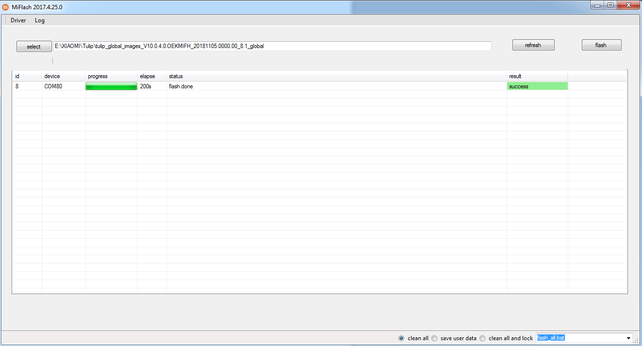

5. Unbrick ή Καθαρή Εγκατάσταση FastBoot Rom με το Mi Flash (SnapDragon) με την προσθήκη των βημάτων 1 και 2 όπως περιγράφονται πιο πάνω.
6. Όταν ολοκληρωθεί η διαδικασία και γράψει Success, αφαιρούμε το usb καλώδιο από το κινητό, συνδέουμε με προσοχή την μπαταρία, βιδώνουμε το μεταλλικό κάλυμμα, συνδέουμε το καλώδιο του αισθητήρα δαχτυλικού αποτυπώματος, βιδώνουμε το αντίστοιχο κάλυμμα και τοποθετούμε την πλάτη της συσκευής.
