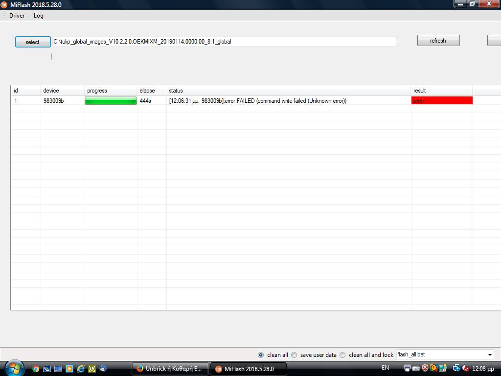

Αυτήν έκανα flash
δεν ανοιγει μετά από εγκατασταση twrp

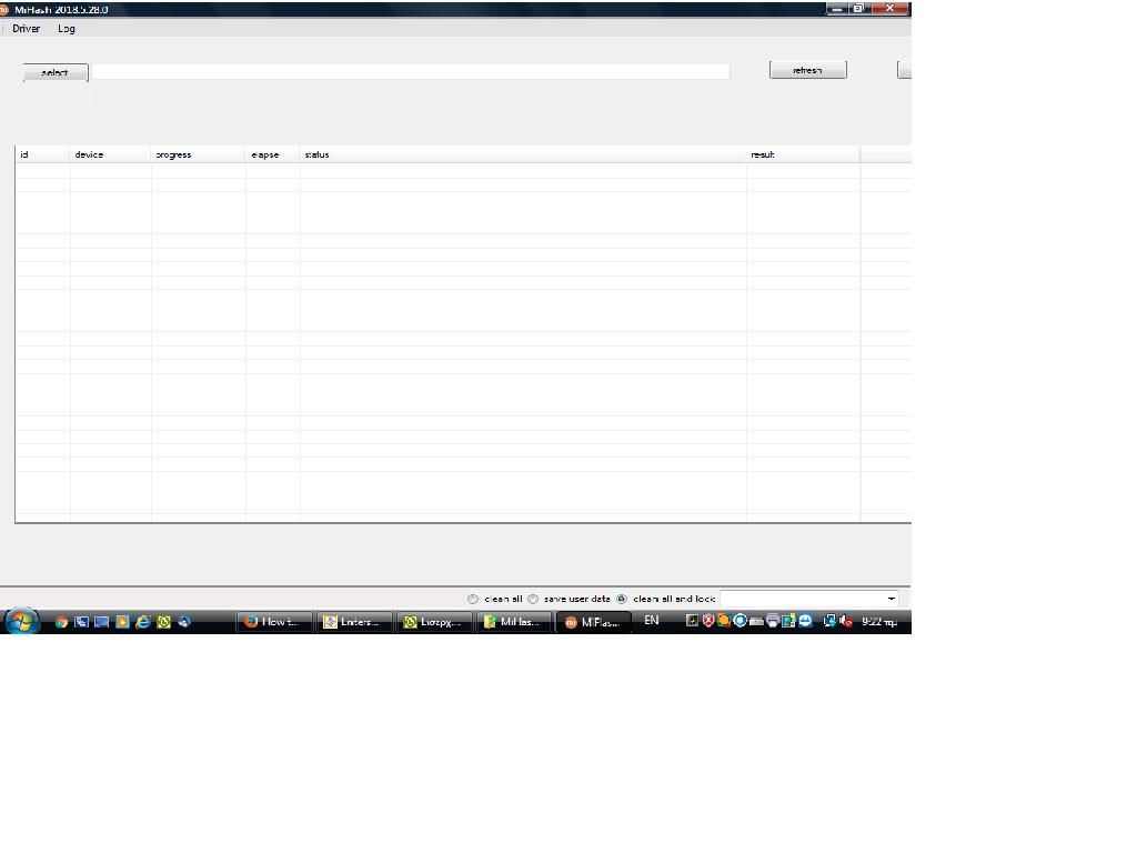

Καλημέρα σε όλους το Miflash 2018.5.28.0 το βγάζει ετσι ακριβώς το flash button είναι μισό.Η έκδοση2015.10.28 είναι μια χαρά στην οθόνη.'Εχω windows vista πειράζει να κάνω flash Με την παλιά έκδοση?
να κάνω flash με την παλια έκδοση πειράζει?
τι εκανα λαθος?
Κατα ένα περίεργο τρόπο άνοιξε το κινητό με αφησε έκανα activate όλα φαίνονται μια χαρά.
