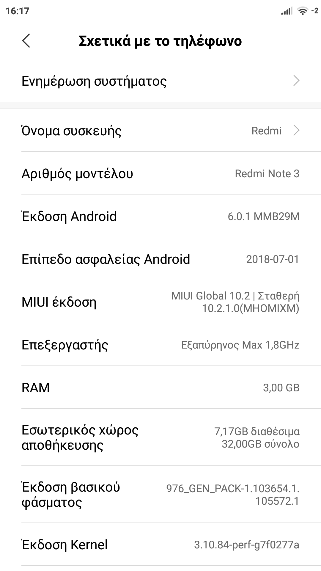

Θα μπορούσες να ανεβάσεις μια φώτο με αυτά που δείχνει στο σχετικά με το τηλέφωνο να δούμε ποια ρομ έχεις ?
Δεν έχω ιδέα. Τι μου προτείνετε να κάνω;
