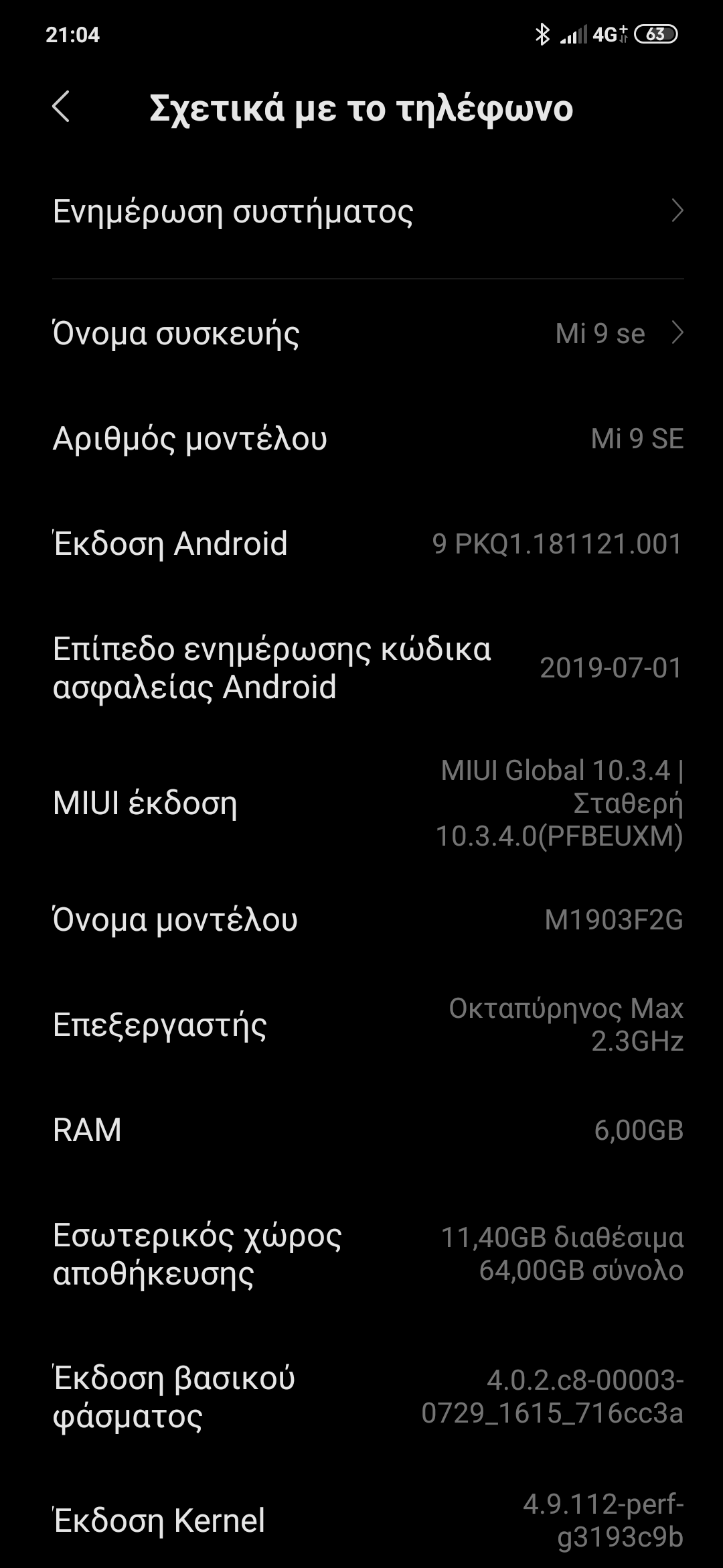

    • Γεια σας παιδιά θα ήθελα να μου δώσετε ενα link που να έχει οδηγίες με το πώς να φλασαρω το mi 9 se international. και οδηγίες για το πώς να το ξεκλειδώσω.αυτη την έκδοση έχω. ευχαριστώ πολύ εκ των προτέρων.
      Images
    • Ξεκλείδωμα του Bootloader - Νέα Μέθοδος (Ενημέρωση 28.05.2019)
      Πρόσεξε ότι μπορεί να κάνει factory reset.
      Miui official global rom έχεις. Τι θέλεις να περάσεις;
