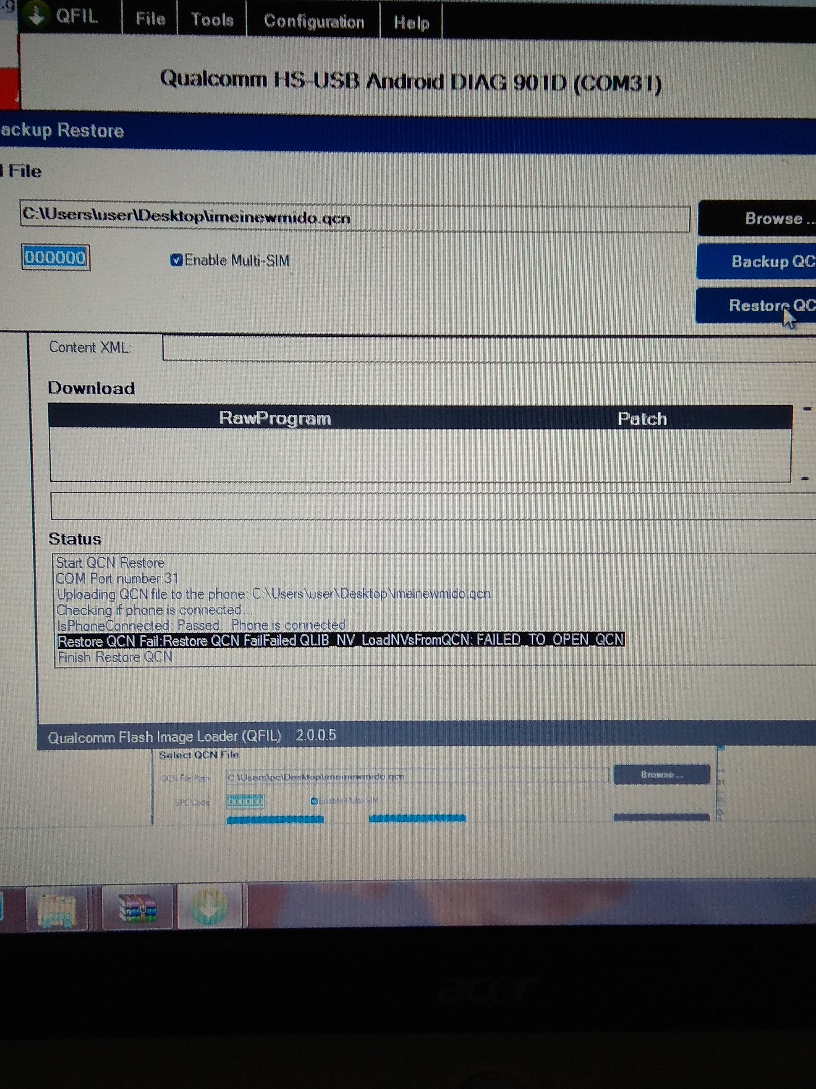

Επειδη δεν έχω πρόσβαση σε pc τώρα κάνε αναζήτηση για backup qcn με qpst.
Ο/H geoanto555 έγραψε:
θα σου προτείνω να το διαβάσεις 5-6 φορές πρώτα πριν ξεκινήσεις γιατί με αυτό παίζει να χάσεις ακόμη και τα ιμει σου αν δεν έχεις πάρει backup .Καλό ειναι εκτός το QCN backup να πάρεις και ένα twrp EFS-Firmware-modem... (ας ειναι και όλα τα partitions)Backup-Restore QCN σε REDMI NOTE 4X MIDOΟ/H spiros@1 έγραψε:
Αφου φτιάξω το xqcn αρχείο τι κάνω ?
Τα κάνω σωστά και στο restore μου βγάζει σφαλμα
Για ποιον οδηγό αναφερεσαι
Ανανεώθηκε ο οδηγός της θύρας.Δεν ξέρω τι κάνω λάθος.Λογικα το qcn και λάθος να το έφτιαξα θα έπρεπε ? να το κάνει restore.Το τηλέφωνο το βλέπει (com31).Θέλει συγκεκριμένη διαδρομή η απλά να βρεις το αρχείο.Φτανει για σήμερα έχω θολώσει εδώ και 3 ώρες.Ο/H geoanto555 έγραψε:
Driverσρην διαχείριση σσυσκευων
Αυτο είπε και η γυναίκα μου (καθαρό μυαλο)Ο/H geoanto555 έγραψε:
Το σφάλμα που βγάζει λογικά είναι από driver.
Δες το αύριο με καθαρό μυαλό
