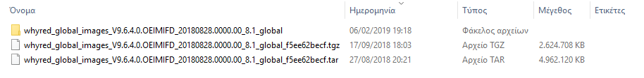

Αφού εγκαταστήσουμε τους drivers στον υπολογιστή μας και το miflash tool, το επόμενο βήμα είναι να αποσυμπιέσουμε την fastboot rom που κατεβάσαμε για τη συσκευή μας.
Για την fastboot rom, ίσως χρειαστεί να κάνουμε δύο φορές unzip, καθώς αρκετές φορές η fastboot rom έχει κατέβει ως αρχείο TAR.
Με την πρώτη αποσυμπίεση δημιουργεί το αρχείο TAR και με αποσυμπίεση του αρχείου TAR θα εμφανιστεί ο φάκελος της fastboot rom

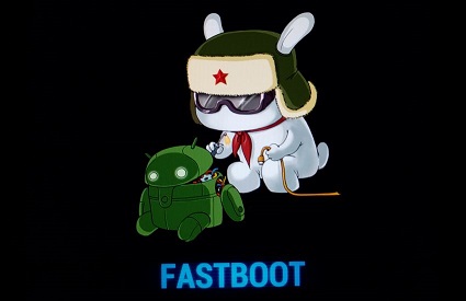

Για να μπούμε σε fastboot mode, κρατάμε πατημένα ταυτόχρονα τα κουμπιά volume down & power μέχρι να ξεκινήσει η συσκευή μας.
Μόλις ξεκινήσει, αφήνουμε το power και συνεχίζουμε να κρατάμε πατημένο το volume down , μέχρι να δούμε την εικόνα του fastboot mode

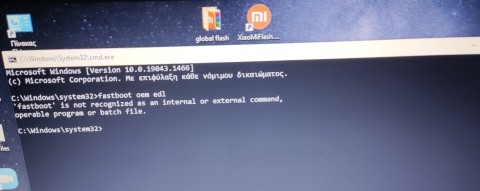

- Σε περίπτωση που έχουμε ξεκλείδωτο bootloader, μπαίνουμε σε fastboot mode
- Συνδέουμε το κινητό στον υπολογιστή σε θύρα usb 2
- Ανοίγουμε ως διαχειριστές τερματικό παράθυρο εντολών ADB
- Πληκτρολογούμε την εντολή
fastboot oem edl - Κοιτάμε στη διαχείριση συσκευών του υπολογιστή να δούμε εάν το αναγνώρισε στις θύρες COM ως QDLoader 9008 (COM **)

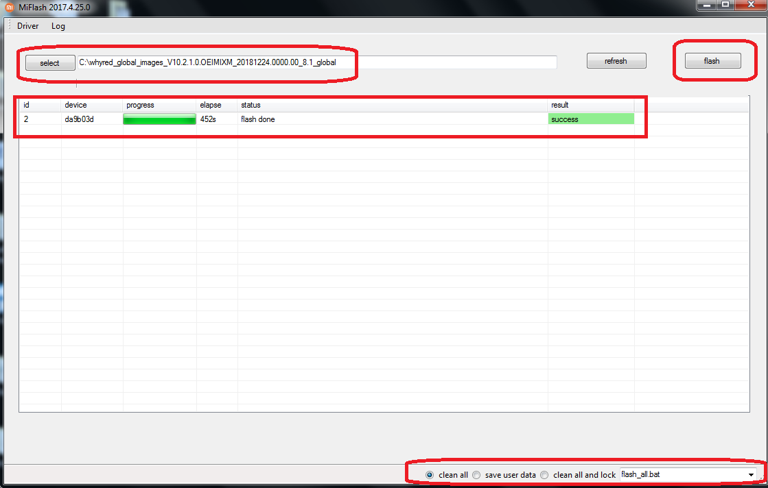

Ήμαστε πλέον έτοιμοι να κάνουμε flash την fastboot rom...

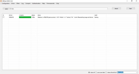

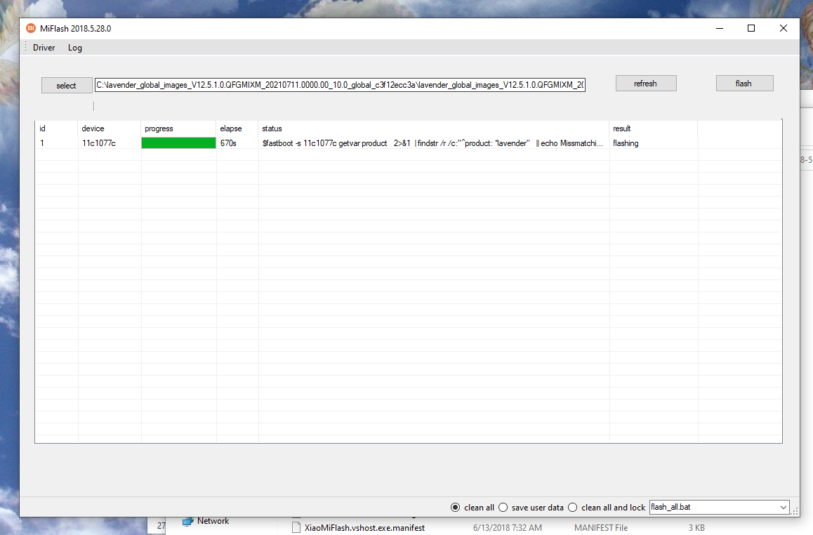

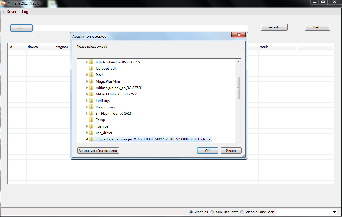

Εκτελούμε το miflash που έχουμε εγκαταστήσει στην αρχή του οδηγού.

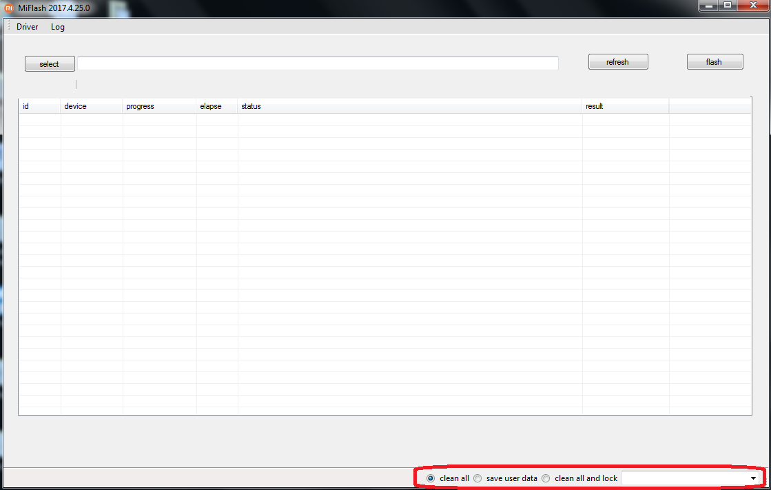

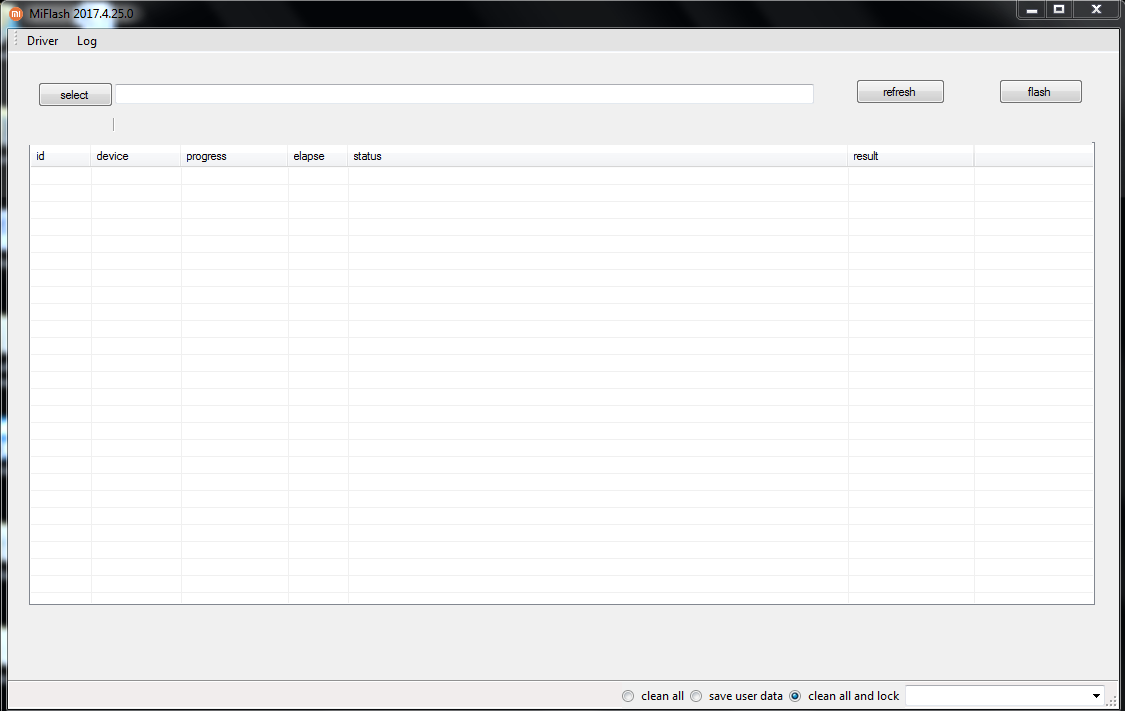

Η αρχική οθόνη που θα δούμε θα είναι αυτή:
Η πρώτη κίνηση που κάνουμε είναι να επιλέξουμε κάτω δεξιά το clean all αντί για το clean all and lock που έχει

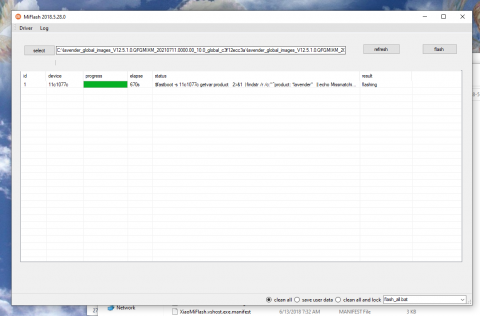

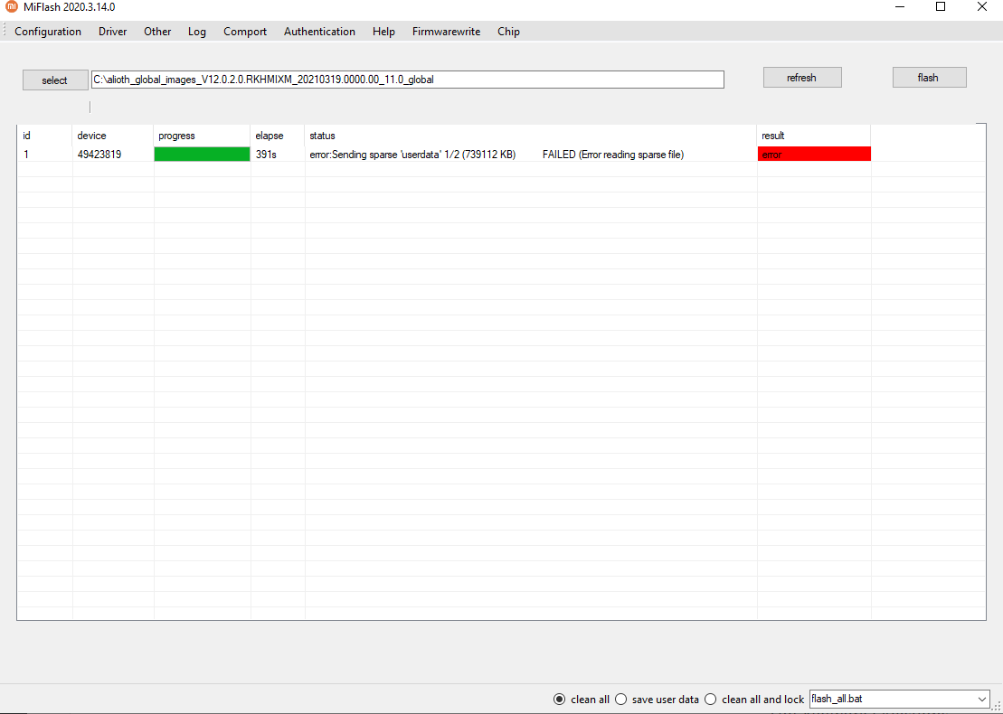

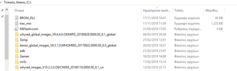

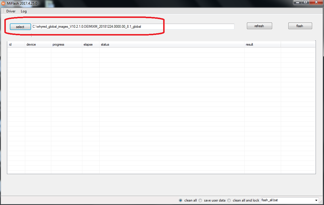

Στην συνέχεια πάμε στο κουμπί select προκειμένου να επιλέξουμε τον φάκελο της fastboot rom που έχουμε βάλει απευθείας στον σκληρό δίσκο C:\
Αφού επιλέξουμε τον φάκελο της fastboot rom, θα βλέπουμε αυτό στο miflash

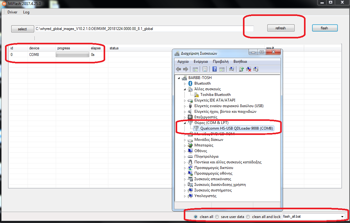

Στη συνέχεια πατάμε το κουμπί refresh ώστε το miflash να αναγνωρίσει το κινητό μας που είναι σε edl mode
Αν όλα είναι σωστά, ήμαστε έτοιμοι να πατήσουμε το κουμπί flash ώστε να ξεκινήσει η διαδικασία, πλέον περιμένουμε να ολοκληρωθεί εμφανίζοντας success
Αυτό ήταν, τελειώσαμε !!!
Πατάμε και κρατάμε πατημένο του κουμπί power μέχρι το κινητό μας να κάνει επανεκκίνηση και περιμένουμε να ανοίξει ώστε να κάνουμε τις ρυθμίσεις μας.
