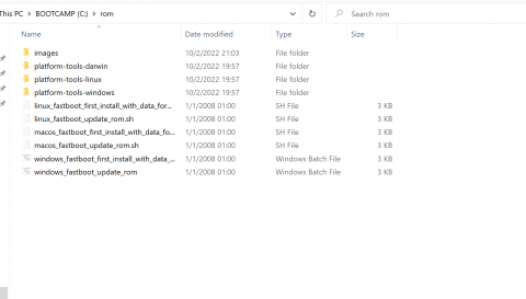

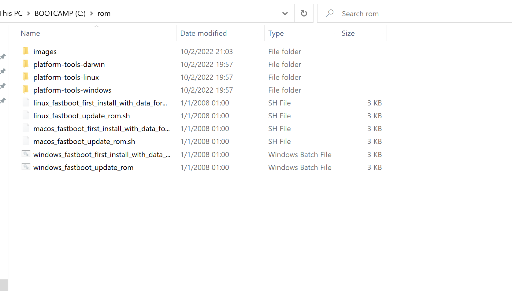

Αυτα μου βγαζει απο την ρομ οταν κανω αποσυμπιεση, νομιζω οτι ειναι διαφορετικα απο αυτα που ειδα στον οδηγο.
Σε κάθε συσκευή υπάρχουν μερικές μικροδιαφορές στους φακέλους, είναι κανονικό.
Αυτή η ROM είναι η δική μας XTRV ?
Αν ναι δεν πρέπει να την κάνεις Flash μέσω του Mi Flash, αλλά τρέχεις κατευθείαν από το PC σου το Bat αρχείο που θέλεις.
Δεν υπάρχει flash all bat αρχείο και για αυτό σου βγάζει error στο tool.
Ναι είναι δίκη σας αυτή η Ρομ. Τι εννοείς την τρέχω στο pc? και πως θα γίνει η εγκατάσταση? Αφού λέει ότι είναι fastboot.Ο/H MIUI_ART έγραψε:
Έχουμε κάποιο οδηγό? -
Μόλις έκανα την εγκατάσταση όλα καλα ηταν πολυ πιο απλό απο οτι νομιζα, ευχαριστώ!
Έτσι μπράβο.Ο/H plessinho έγραψε:
Είναι απλούστερη η διαδικασία από αυτή που πήγες να ακολουθήσεις ...
