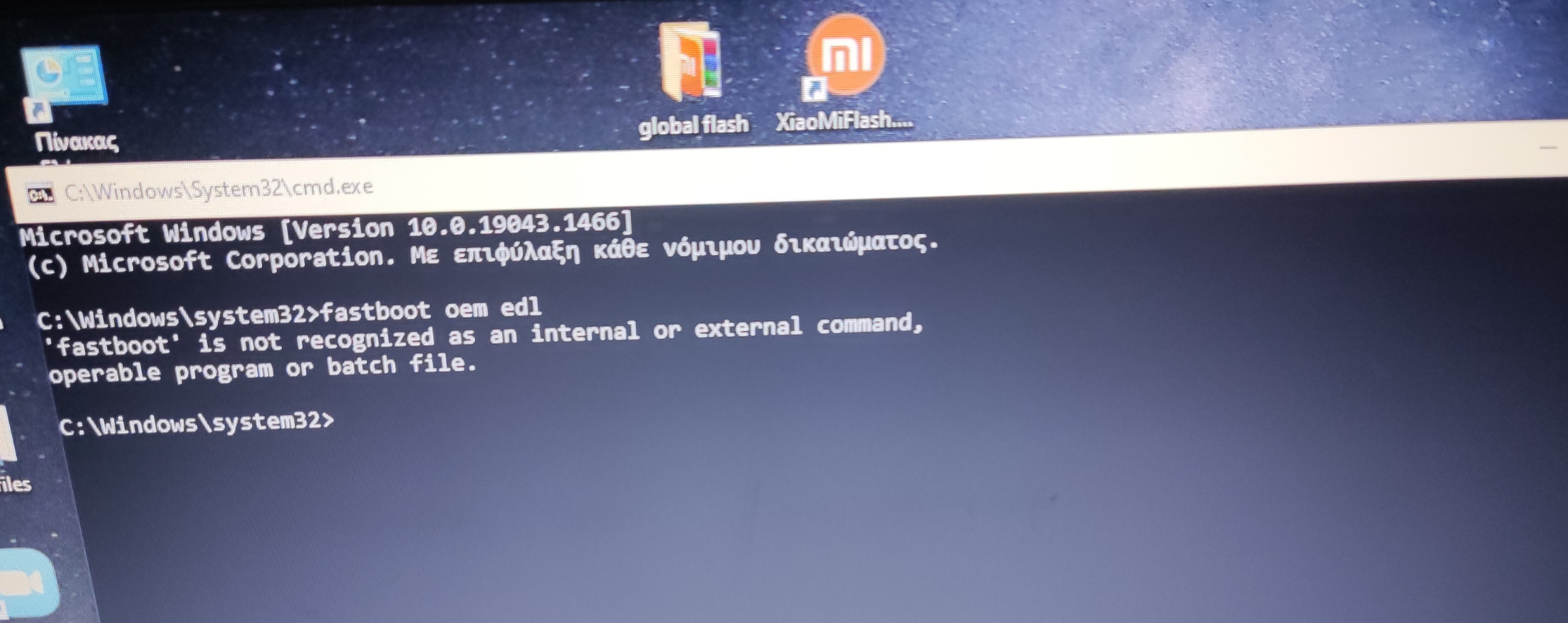

Καλημέρα σε όλους! Έχω ένα θέμα με το POCO F3 μου, όταν πατάω flash, μου βγάζει error με την αιτιολογια: can not fount file flash all bat.
Έχω ξεκλειδώσει κανονικά bootloader.
Δεν ξέρω αν παίζει ρόλο αλλά όταν ξεκλείδωσε τον bootloader εκανε restart η συσκευη και ειχα φρεσκια εγκατασταση για καποιο λογο, οποτε επρεπε να σεταρω απο την αρχη. -
