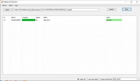

καλησπέρα. Θέλω να φλασάρω την global stable για Note 4x (mido_global_images_V10.2.3.0.NCFMIXM_20190128.0000.00_7.0_global) ενώ έχω την 8.3.22 beta MIUI 9 XTRV
- Έχω περάσει τους drivers με την αυτοματοποιημένη διαδικασία, έχουν εμφανιστεί οι φάκελοι adb και fastboot edl
- Κατέβασα και το Miflash 2017.04.25
- Μπαίνω σε fastboot mode
- Πατάω refresh δεν εμφανίζει τα νούμερα του κινητού που κάνει όταν το βλέπει
- Κάνω fastboot devices devices στο adb, μου βλέπει κανονικά το κινητό, μου πετάει τα αναγνωριστικά του νούμερα
- Βρίσκω μια διαδικασία για τέτοια περίπτωση στο φορουμ για ryzen (διαγραφή του android bootloader interface του Android Phone για να εμφανιστεί το Kedacom device) την οποία εκτελώ επιτυχώς.
- Κατεβάζω την τελευταία έκδοση miflash από xiaomiflash.com/download, με το refresh μου βγάζει fatal error (εννοείται δεν μου το αναγνώρισε). Το επαγκαθιστώ.
- Κατεβάζω από το ίδιο site παλαιότερη έκδοση από την 20170425, την 20140509 (νομίζω είναι η πρώτη), μου αναγνωρίζει το κινητό πατώντας το refresh αλλά μου κάνει flash το αρχείο (διαλέγοντας τον φάκελο, δλδ μετά το unrar/extract) μέσα σε 1 sec πετώντας το success χωρίς να έχει κάνει κάτι φυσικά.
- Δοκιμάζω μια άλλη έκδοση την 20160830 που κάνει το ίδιο
