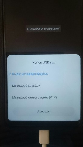

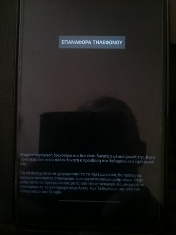

Όχι. Μολις τελειωσαμε τα πάντα με εβγαλε στο κάτωθι μενου και μετα απο λιγο πηγε στο τελευταίο της προηγούμενης φώτοΟ/H amavroudis έγραψε:
Πηγές να κάνεις καμιά επαναφορά;
Μπες και κάνε πάλι στο twrp factory reset και επανεκκίνηση στο σύστημα.
Όταν κάνεις επανεκκίνηση πια για να μπεις στο σύστημα βγάλε το καλώδιο...
Μετα το φορματ

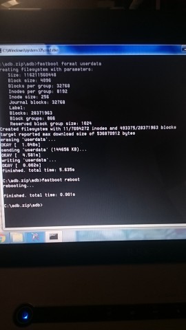

Μάλλον δεν έπιασε το format data από το TWRP, νομίζω θέλει με εντολές από παράθυρο cmd
Σε fastboot δώσε
fastboot format userdata
fastboot flash recovery onomatwrp.img
fastboot reboot με κρατημενο το vol +
Να ξανά μπεις TWRP και να κάνεις install την ρομ
