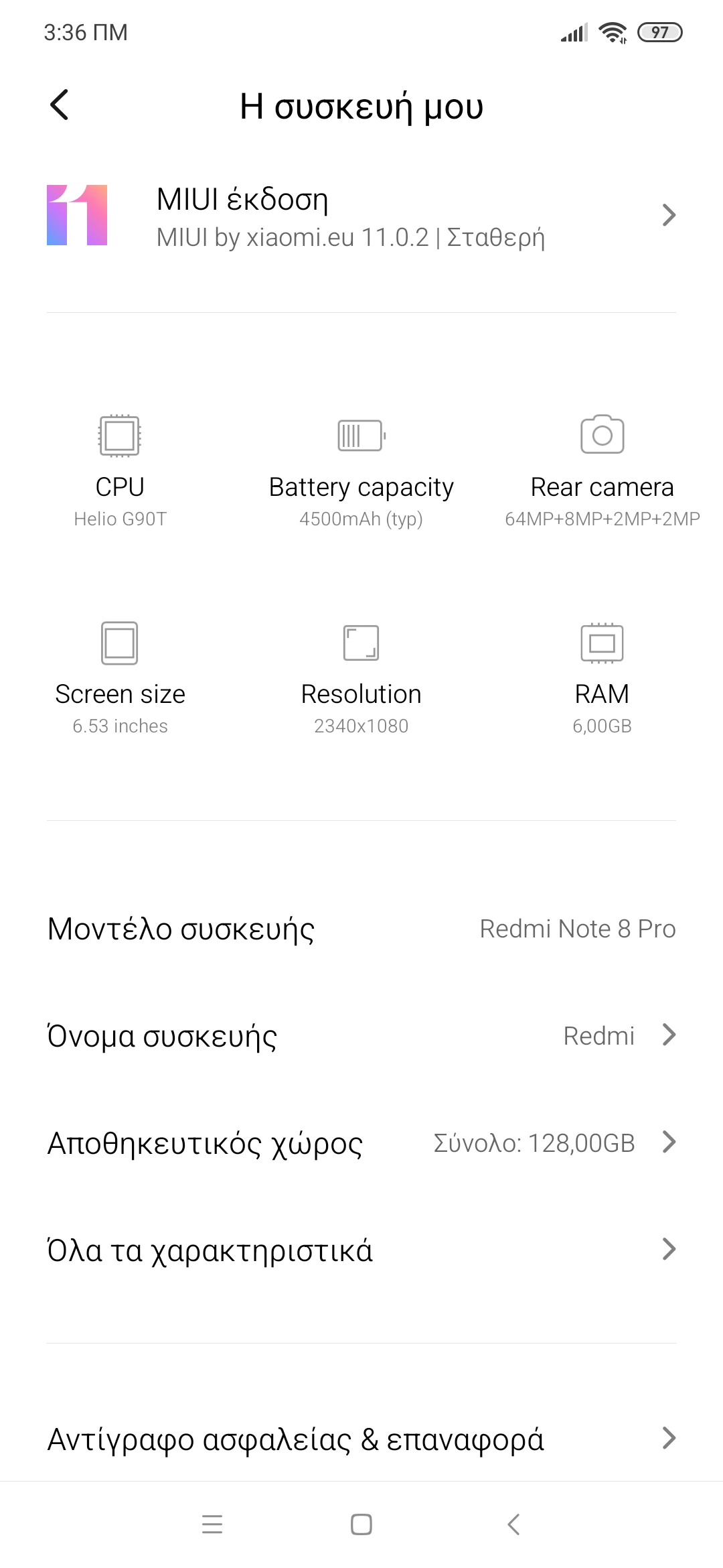

το πηρα πριν 15 μερες, σημερα ξεκλειδωσα bootloader, βρηκα δυο twrp sto xda, το ενα δουλεψε, ειχα twrp, πηγα να περασω το magisk, kai brick. κατεβασα fastboot rom, flash me mi flash tool, και φοβομουν μηπως δεν πετυχει,, λογω του media teck, και τα παρατησα, δεν θελω αλλη λαχταρα αποψε.
custom rom υπαρχει ;;;;;;;;;, στο χιαομι eu γραφουν οτι δεν το υποστηριζουν πλεον, λογω των brick. -
Βρήκα έναν οδηγό eu, και το φλασαρα με magisk, και ρομ από eu, την έχουν κατεβάσει αλλά υπάρχει στο .. android f...
