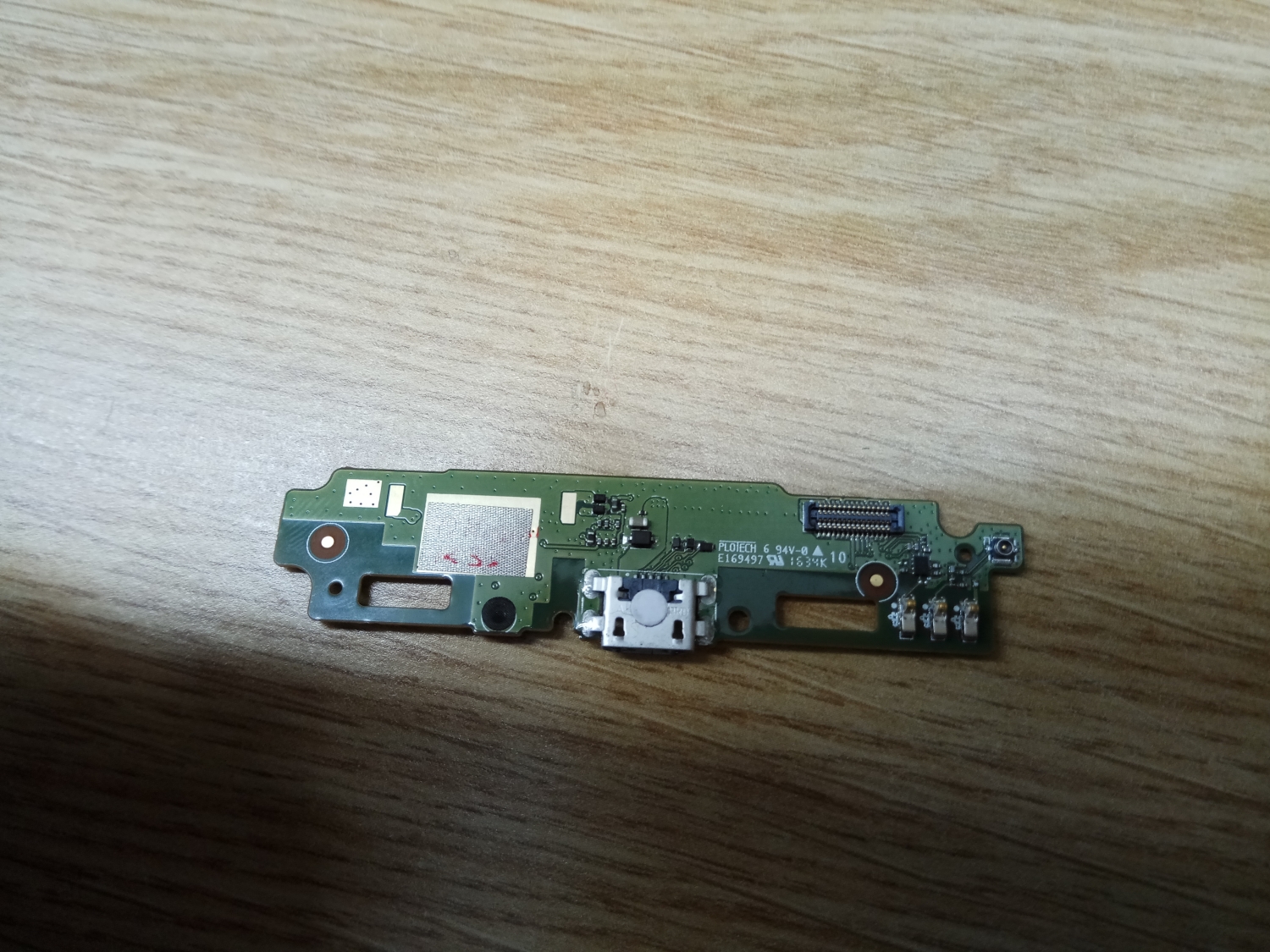

Επειδή δεν φόρτιζε παράγγειλα μέσω ebay την πλακέτα που βρίσκεται στο κάτω μέρος της συσκευής.
Ξεσκόνισα όλο το youtube και έλυσα το κινητό και κατάφερα και την αντικατέστησα.
Μετά την αντικατάσταση το κινητό φόρτιζε μια χαρά αλλά ακουγόμουν με δυσκολία στους συνομιλητές.
Λέω δεν αγοράζω και 2η γιατί μάλλον το μικρόφωνο στην πλακέτα θα είναι ελαττωματικό.
Αλλάζω και τη 2η τα ίδια. Πάω σε 3η τα ίδια.
Βάζοντας τη δική του πλακέτα με ακούν καμπάνα αλλά δεν φορτίζει. Προσπάθησα επίσης να αντικαταστήσω το microusb βυσματάκι αλλά μάλλον κάτι δεν έκανα καλά στην κόλληση και δεν φορτίζει.

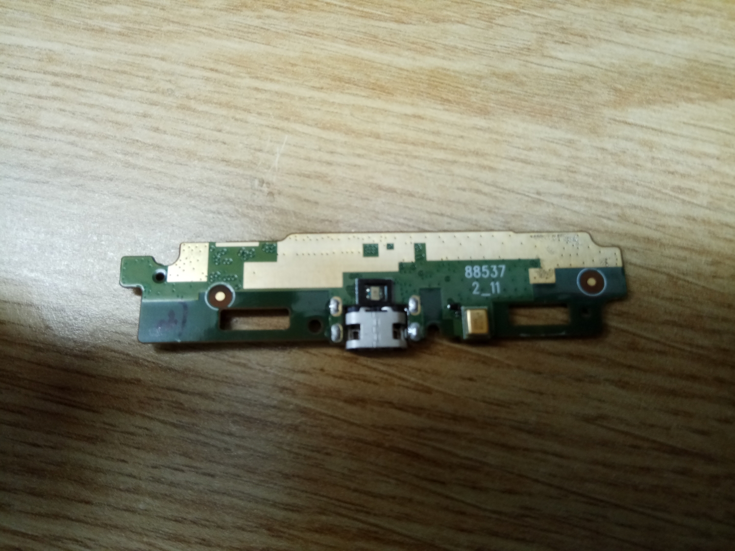

Άρχισα να ψάχνω σε ελληνικά καταστήματα να βρω την original με τον κωδικό 88537.
Παραγγέλνω μία από ελληνικό eshop που έλεγε ότι είναι γνήσια αλλά μου στέλνει πάλι συμβατή και το πρόβλημα συνεχίζεται ενώ σε τηλεφωνική επικοινωνία μου είπε ότι δεν υπάρχει πλακέτα στο εμπόριο με αυτό τον κωδικό.
Καμία ιδέα κανείς; Έχει κανείς κανένα χαλασμένο να με εξυπηρετήσει;
