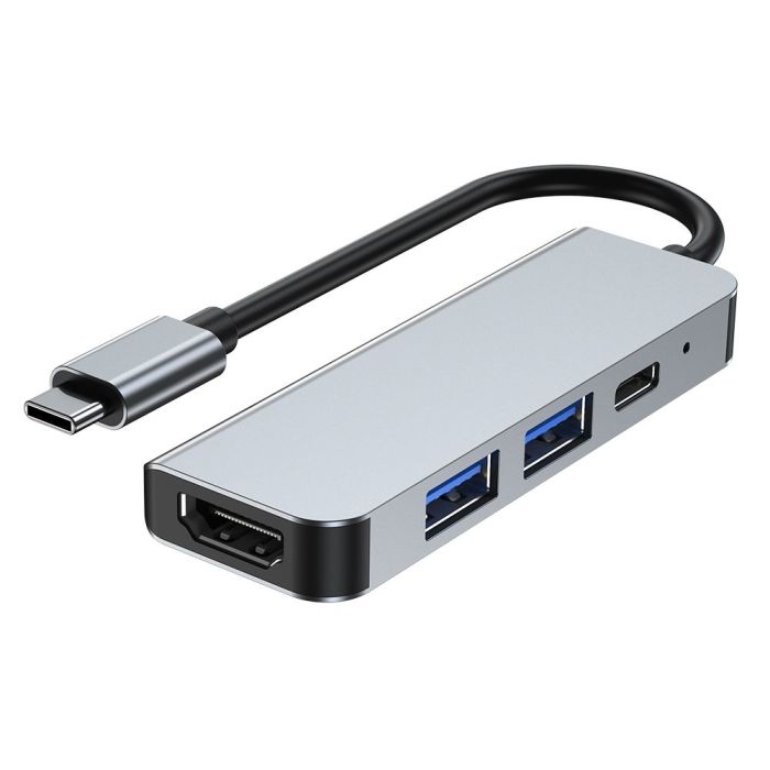

    • Καλησπερα παιδια εχω το συγκεκριμενο τηλεφωνο και θελω να μου πει καποιος αν υπαρχει τροπος να ....δω την οθονη του κινητου μου καπως στον υπολογιστη!!!
      (το κινητο το εχω εγκαταστησει νεα ρομ και φυσικα δεν εχει ανοιχτο τον εντοπισμο σφαλματων usb)
      H οθονη ειναι τελειως μαυρη λογω σπασιματος και πεσιμο σε νερο αλλα το κινητο ανοιγει και κλεινει κανονικα και δουλευει και το touch
      Ευχαριστω!!!

      Με έναν ανταπτορα Usb-c σε Hdmi-usb θα κάνεις κάτι,για να το συνδέσεις με μόνιτορ κ ποντίκι ταυτόχρονα.
      Αν υπάρχει κάτι άλλο δεν το ξέρω,εκτός από την αλλαγή της οθόνης.
