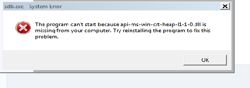

ξεκλειδωσα bootloader,εχω επικοινωνια σε fastboot,τσεκαρα οτι οντως ξεκλειδωσε αλλα οταν τρεχω το script της αυτοματοποιημενης εγκαταστασης TWRP μου βγαζει οτι λειπει το api-ms-win-crt-heap-l1-1-0.dll.τι κανουμε τωρα?Ο/H NasDriver έγραψε:

Αν έχεις προβλήματα ανέβασε φωτογραφία με το σφάλμα. -
ουτε χειροκινητα μπορω,οποτε κατι εχω κανει λαθος με τους drivers η επειδη ειναι 32 bit το λαπτοπ ισως?

Αν τρέξεις adb devices από γραμμή εντολών με το κινητό συνδεδεμένο τι σε βγάζει ; Και τι σε βγάζει όταν το συνδέσεις και είναι σε Fastboot mode το κινητό, αλλά θα γράψεις fastboot devices ;Ο/H wankel13 έγραψε:

Με συνδεδεμένο το κινητό σε fastboot βγάζει κανονικά τον κωδικό του επίσης κάνω κανονικά έλεγχο κλειδώματος,με τον άλλο τρόπο που λες δεν το δοκίμασα.ο φάκελος με τα αρχεία της αυτοματοποιημένης εγκατάστασης πρέπει να είναι στο c:/ ή οπουδήποτε στον υπολογιστή;
Πρέπει να είσαι σε Fastboot Mode και τρέχεις το αρχείο install twrp σαν διαχειριστης με απενεργοποιημένο το Antivirus στον υπολογιστή.Ο/H wankel13 έγραψε:
Έτσι το κάνω, βέβαια δεν απενεργοποίησα antivirus επειδή δεν έβγαλε ειδοποίηση.θα το δοκιμάσω και αυτό πάντως
