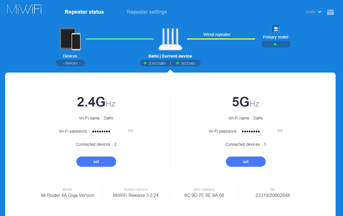

    • καλησπέρα σε ολους,
      πήρα σήμερα 2 και τα εγκατεστησα σε υπάρχον δίκτυο.
      το ενα το εβαλα σαν wired repeater, ολα καλα..
      το αλλο το εβαλα σαν wireless repeater, επίσης ολα καλα..
      πήραν διευθύνσεις μέσω DHCP απο τον υπάρχοντα router.
      τις μαρκαρα, οκ.
      λίγες ώρες μετά, τα wifi δουλευουν, αλλά οι συσκευές εξαφανίστηκαν απο το δικτυο!
      ούτε pingάρω τις ip, ούτε μπορώ να δω τη σελίδα τους..
      ξέρει κανείς τι παίζει;

      κανοντας ένα scan στο δίκτυο, τα βρήκα και τα δυο τα Xiaomi, αλλά σε ip addresses που εχουν παρει αυθαίρετα, χωρις να φαινονται στα dhcp leases.
      εκδοση 3.0.24 και τα δυο.

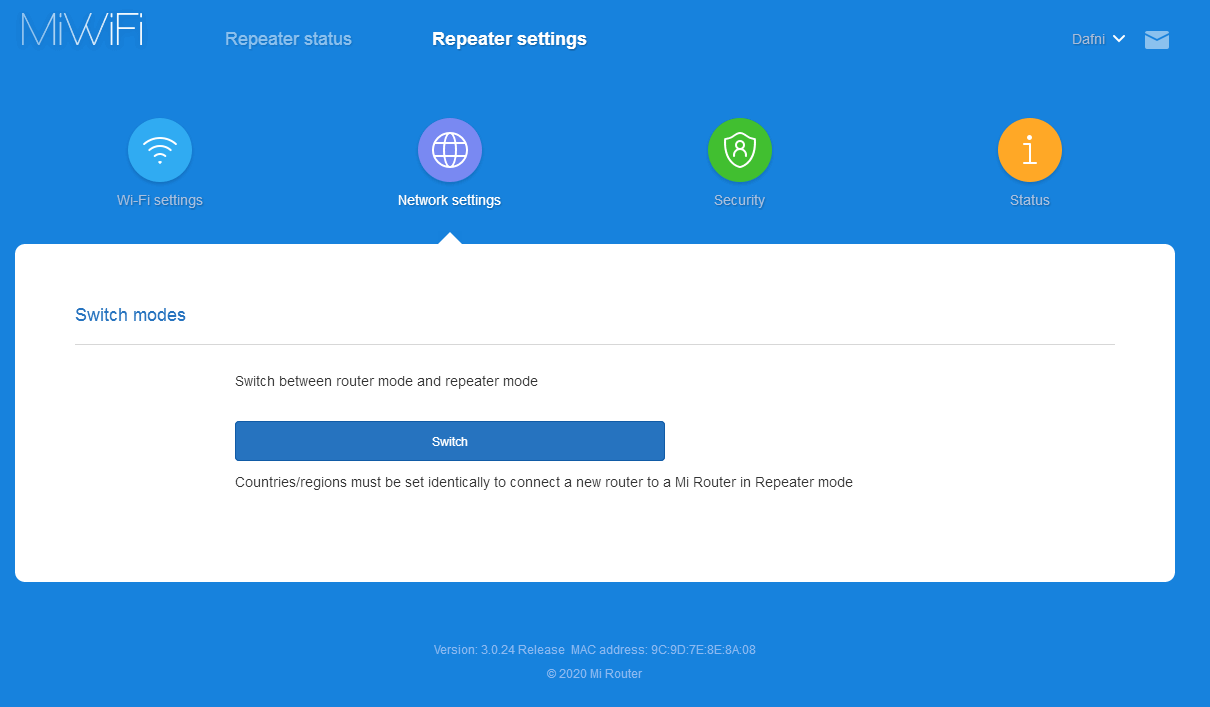

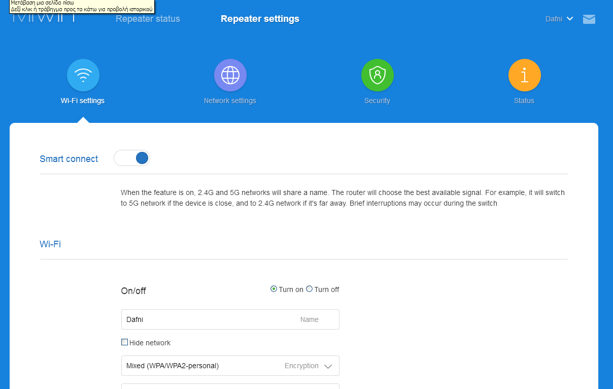

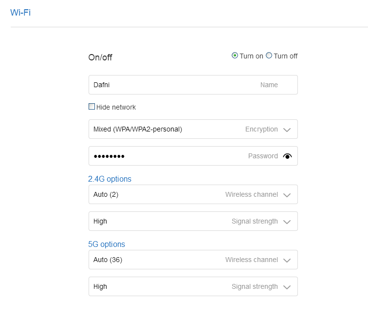

      δες λιγο τι βλέπω στα wifi..
      δεν εχει πουθενα tcp/ip settings

    • Ο/H Paok1926 έγραψε:
      Μην μπερδεύεις τον Router ή το Repeater.
      Εγώ σου λέω για τις ρυθμίσεις των συσκευών που συνδέονται στο τοπικό σου δίκτυο.
      Για παράδειγμα στο Smartphone που έχεις Πατάς μόνιμα πάνω στο WiFi που είσαι συνδεδεμένος, και σε πάει στις ρυθμίσεις του WiFi για το δίκτυο στο οποίο είσαι συνδεδεμένος.
      Από εκεί στις Ρυθμίσεις IP αντί να έχεις επιλεγμένο το DCHP επιλέγεις στατικό IP - το δίνεις μόνος σου, όπως και το Gateway που θα είναι η Static IP του Router που είσαι συνδεδεμένος.
      Έτσι μπορείς να δώσεις για παράδειγμα ....
      IP >> 192.168.1.211
      Gateway >> 192.168.1.1
      DNS 1 >> 1.1.1.1
      DNS 2 >> 8.8.8.8
      Και κάνεις Apply.
      Έτσι κάθε φορά που θα συνδέεται η συσκευή σου στο τοπικό σου δίκτυο, θα δεσμεύει αυτή την IP (192.168.1.211), αρκεί βέβαια να μην την έχει λάβει άλλη συσκευή.
      Αν θέλεις να ορίσεις στατικές IP ανά συσκευή απευθείας μέσω του δικτύου σου, αυτό θα πρέπει να το κάνεις από τον Router και όχι από το Repeater, αρκεί το Repeater να έχει απενεργοποιημένο το δικό του DCHP.

      αυτο σου λέω.. τα Xiaomi, οταν πρωτομπήκαν στο δίκτυο, πήραν ip απο τον dhcp server του δικτύου, τα μαρκαρα και τα ορισα να παιρνουν συγκεκριμενες ip.
      στη διάρκεια όμως, παίρνουν οτι θέλουν αυτά, χωρίς να φαινονται στον dhcp server.
      για να τα βρω, ειδα τα arp lists και απο κει βρηκα 2 συσκευες που δεν τις ήξερα..
