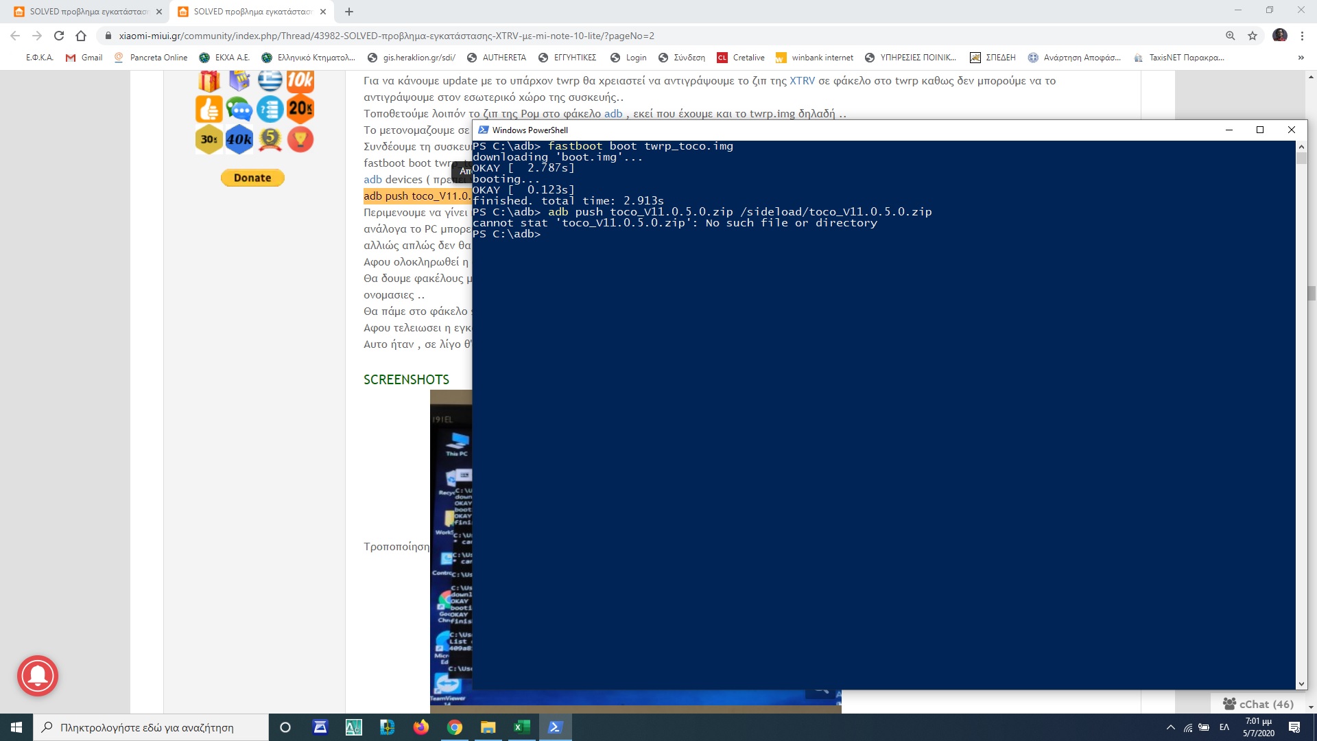

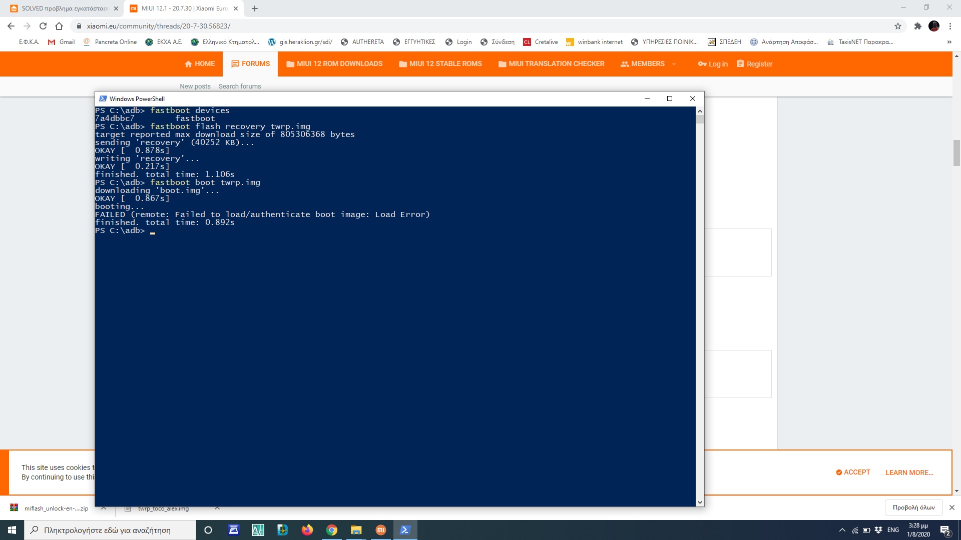

Σε παρακαλώ πολύ διάβασε καλά την διαδικασία εγκατάστασης του νέου twrp ..
Τα γράφω ξεκάθαρα ...
ΕΓΚΑΤΆΣΤΑΣΗ
Εγκατάσταση μεσω fastboot , ως γνωστόν πλέον ..
fastboot devices ( αναγνώριση συσκευής )
fastboot flash recovery twrp_toco_alex.img
fastboot reboot ( πριν πατήσουμε το enter κρατάμε πατημένο το vol+ μέχρι να μπούμε στο twrp )
Δε γράφω πουθενά fastboot boot twrp.img ..
Αν θες να μπεις στο νέο twrp θα κάνεις ότι γράφω ακριβώς ..

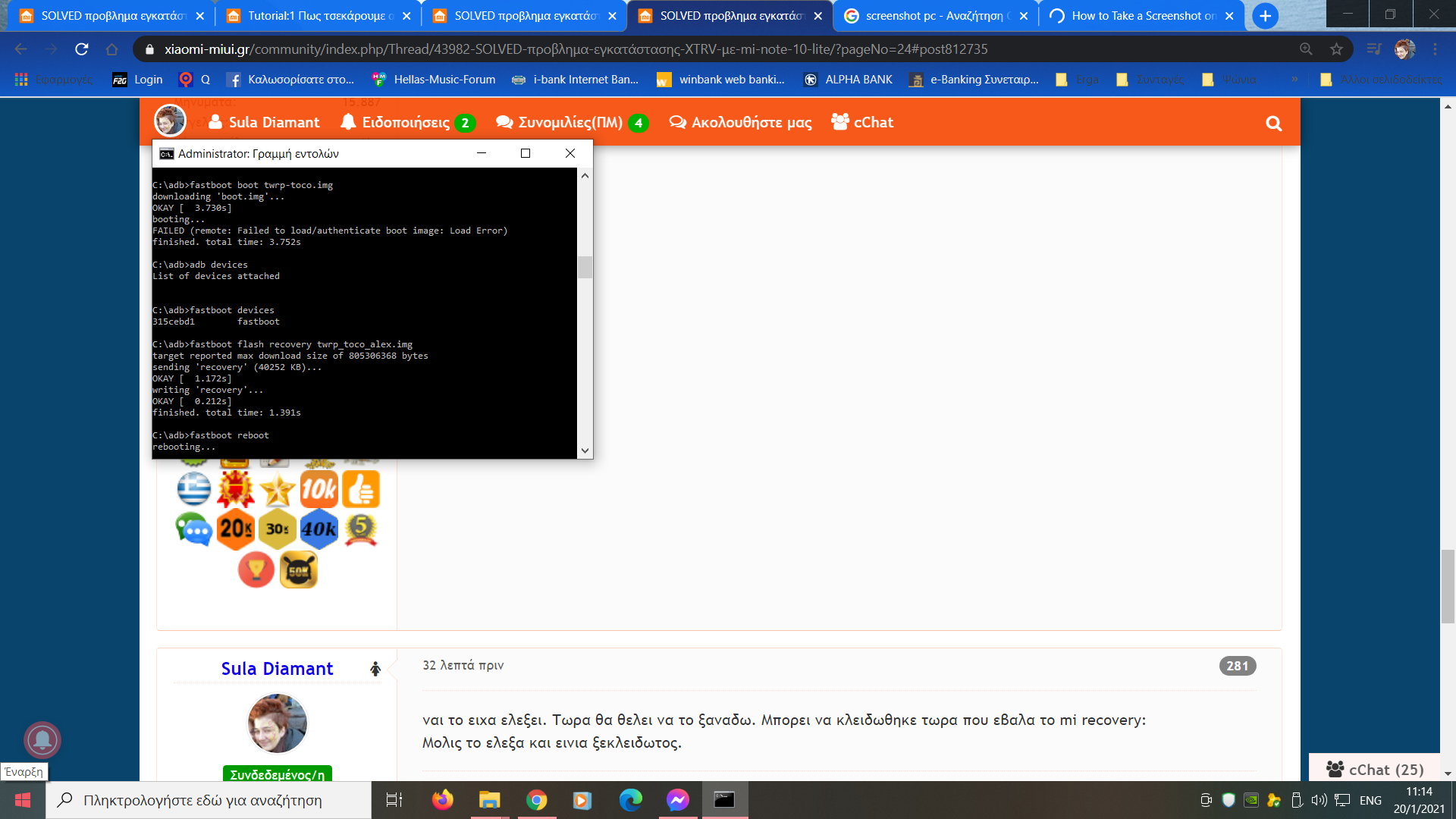

@manwlis77
Δε μπορώ να καταλάβω γιατί σ'εσενα να υπάρχει πρόβλημα ..
Σε όλους δουλεύει μια χαρά ..
Κοίτα μέσα στο ζιπ της Ρομ στο φάκελο firmware-update , πρέπει να έχει ένα αρχείο vbmeta ..
Φλασαρε το twrp .. fastboot flash recovery twrp.img
Μετά φλασαρε το vbmeta .. fastboot flash vbmeta vbmeta.img
Μετά δοκίμασε το .. fastboot reboot και κράτα το πλήκτρο vol+
