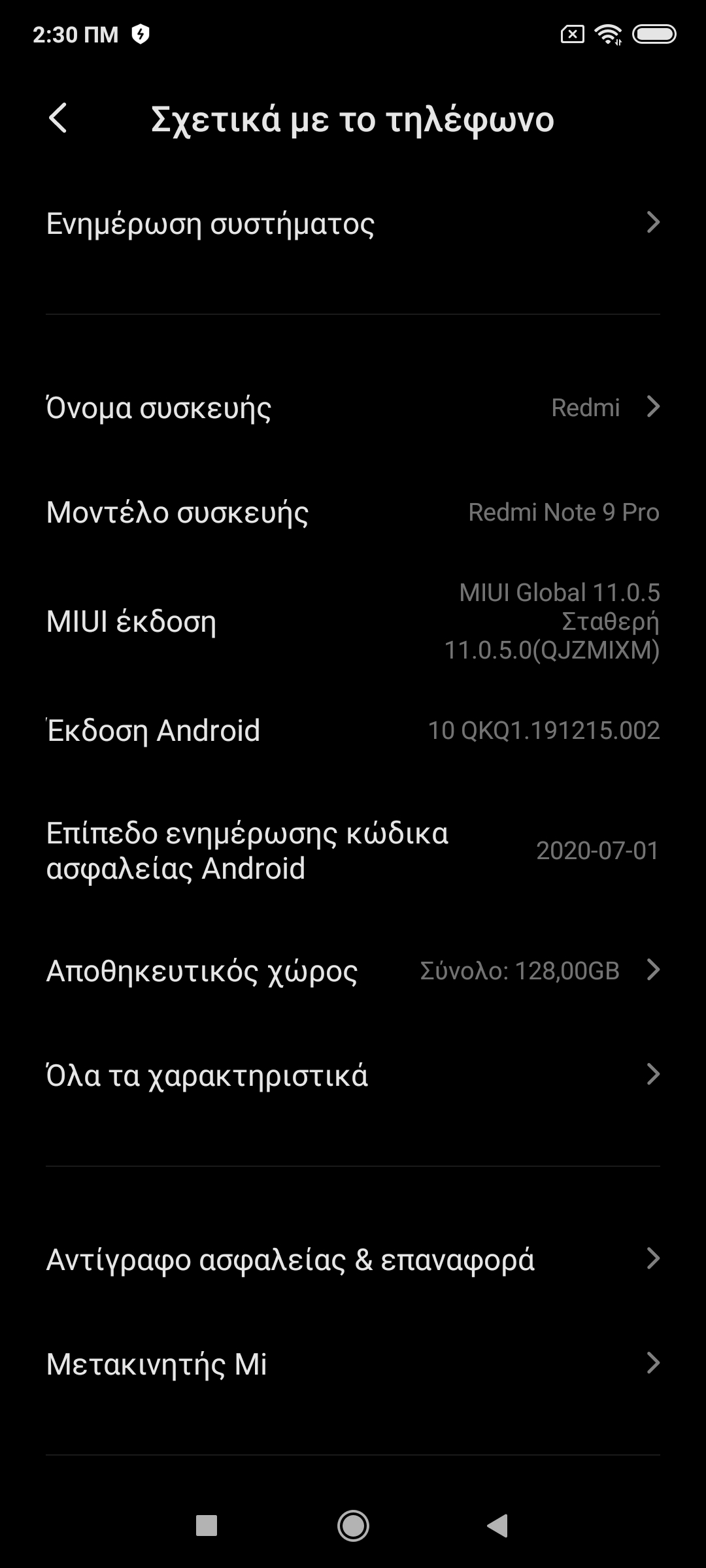

    • Καλησπέρα στην ομάδα,
      εχθές παρέλαβα και εγώ το redmi note 9 pro και ήρθε με 11.0.5.0 Global.
      Σκέφτηκα να περάσω Twrp και μετά να κάνω εγκατάσταση την custom 11.0.5.0 από xiaomi.eu και φυσικά magisk.
      Τι λέτε εσείς? να το κάνω η θα γίνει καμία πατάτα και θα έχουμε κανένα θέμα μετά?
      Υ.Γ περιμένω και εγώ σε αναμονή να περάσουν οι ώρες για ξεκλείδωμα bootloader
      Σας ευχαριστώ
    • καλημερα..
      να το κανεις αν θες. γιατι να γινει πατατα? οπως ειπες. twrp και τη ρομ που θες.. καλοριζικο..
