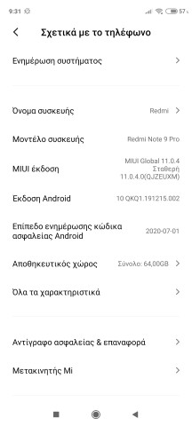

      ξεκλειδωσα bootloader ενεργοποιησα usb debug επελεξα το αρχειο απο την ρομ που αποσυμπιεσα (αυτην που εχει στο πρωτο ποστ) μπηκα fastboot ανοιγουν οι εντολες adb ρωταει αν θαλω να συνεχισω (Υ/Ν) παταωΥ και κλεινει το παραθυρο.κανω κατι λαθος? εχω ρμν 9 προ.ενημερωση επειδη μετα το ξεκλειδωμα γινεται ρεσετ εγω μπηκα κατευθειαν σε fastboot οποτε φανταζομε λογω ρεσετ επανηλθε σε αρχικη κατασταση χωρις usb debuking.dokimazv k epanerxomai
      Σίγουρα ξεκλείδωσε ο bootloader?Το τηλέφωνο έκανε μόνο του επαναφορά εργοστασιακων ρυθμίσεων;
      Με το τηλέφωνο σε fastboot κάνε αυτό που σου έγραψε ο @baxalo.
      Άνοιξε παράθυρο γραμμής εντολών εκεί που έχεις το ADB.
      Γράψε adb devices.
      Αν το τηλέφωνο δεν αναγνωριστεί, έλεγξε τους drivers.
      Θεωρητικά δεν γίνεται το τηλέφωνο να αναγνωρίζεται από το mi unlock και να μην το αναγνωρίζει το adb. (εννοείται πως μιλάμε για τον ίδιο υπολογιστή και την ίδια USB θύρα)
      Και στις δύο περιπτώσεις απαιτούνται οι ίδιοι drivers.
      ναι ξεκλειδωσε,ναι εκανε επαναφορα ναι αναγνωριστηκε απλα οταν επιλεξω (y) στην εντολη αν θελω να συνεχισω κρασαρει το παραθυρο εντολων.εχω windows 7 64bit και το τηλ.φοραει αυτην

      Έλεγξε στης ρυθμίσεις ποια rom εγκατασταθηκε. Θα πρέπει να λέει QJZMIXM και όχι QJZEUXM.
      mixm λεει ,τιποτα απο την αρχη το αναγνωριζε,απλα οταν εγραψε finised(δες το ποστ πιο πανω) γελαστηκα και το αποσυνδεσα. τωρα για το κρασαρισμα του παραθυρου εντολων εφταιγε το οτι εχω εναν σκληρο δισκο με 2 χωρους τον c και τον d ε λοιπον το αρχειο το ειχα στο d και μολις το περασα στο c και συγκεκριμενα στην επιφανεια εργασιας δουλεψε.εχω και μια ερωτηση βγαζει μηνυμα οτι δεν μπορει να ενεργοποιηση την σιμ (δουλευει το τηλ.ομως) με αποτελεσμα να μην κανει συνχρονισμο επαφες,μηνυματα και σελιδοδεικτες στον μιφυλλομετρητη.καποια λυση? επισης και εμενα εβγαλε στο τελος σφαλμα ,ιδρωσα αλλα οπως προειπες και εσυ ολα οκ.
