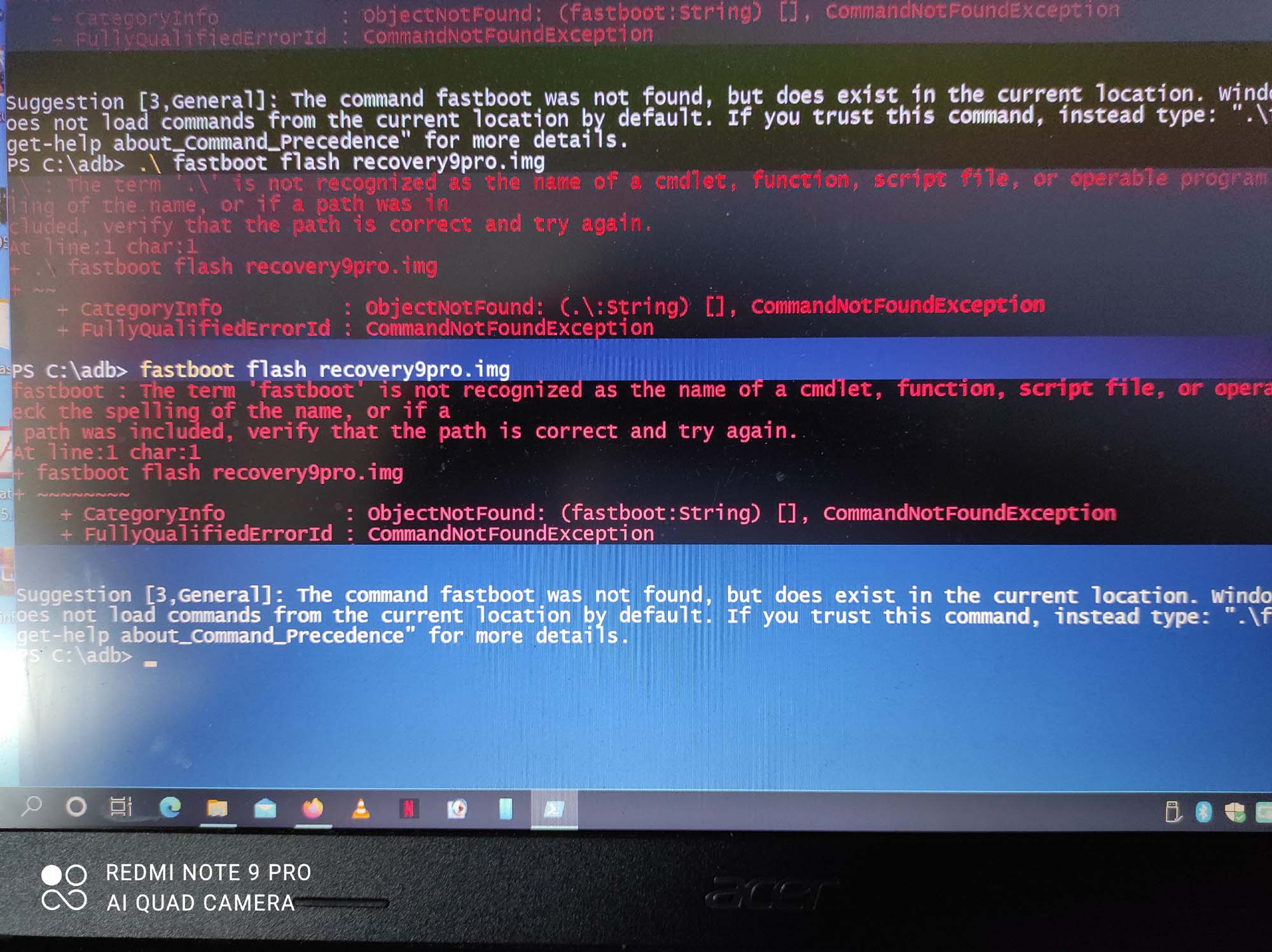

      κατ αρχας να ευχαριστησω τον @baxalo για τον χρονο που διαθετει να μας βοηθησει.στο προβλημα τωρα που εξακολουθει.τα δεδομενα 1 τηλεφωνο με μανησια εκδοση 2 γινετε αναβαθμηση σε 12 μανησια 3 γινετε ξεκλειδωμα 4 ενεργοποιηση εντοπισμου σφαλματων 5 σε windows 10 εκτελεση adb και δοκιμαζω καθε εντολη που κατεβαζει το "θολωμενο μου μυαλο"
      Η εντολή είναι fastboot flash recovery [όνομα αρχείου]
      Προσεξε τα κενά σου
      Το κινητό το αναγνωρίζει όταν βρίσκεται σε fastboot?
    • αυτο εκανα και κανω απο το μεσημερι αλλα γραφει "fastboot commant αγνωστο" η κατι τετοιο.εχω περασει ρεκοβερυ σε ρμν 7 σε ρμν 5 και στο αλλο μου 9προ αλλα εδω δεν βγαζω ακρη.ειχα λαπτοπ με windows7 αλλα λογω ζημιας πηρα αλλο με 10 και ισως να κανω κατι λαθος λογω αλλαγης περιβαλλονοντος.EDIIIITTTT το καταφερα ηθελε πριν το fastboot να περασω τα .\ τωρα γιατι δεν ξερω παντως πηρε την εντολη κ προχωρησε.περναω την XTRV 12 και πιστευω να μην κανω λαθος τωρα.

    • μολις μπηκα.. τι εγινε? προχωρησες χωρις το μπαμ?? χαχα
      εισαι στο orange fox τωρα και θες να προχωρησεις στην 12?
      με αρεσει που διαβασες οτι εγραψα. χαχαχ.. 10 φορες λαθος εδινες την εντολη. χεχεχεχεχ... :)
      ησουν σε powershell βλεπω. οχι σε απλο cmd. ισως εκει εγινε το "μπερδεμα", δε ξερω..

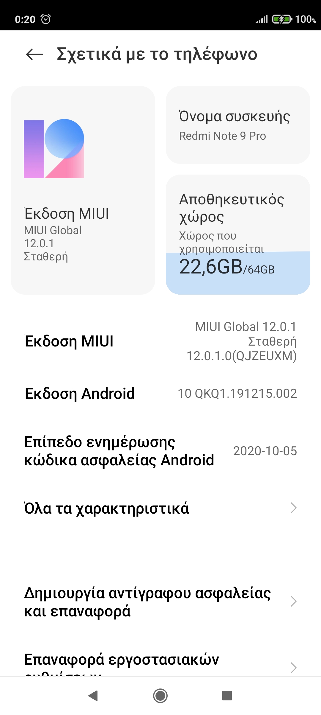

    • αυτο που εχασες ειναι το χλωμιασμα μου οταν δεν εμπαινε και το υπερχλωμιασμα μου οταν μπηκα σε orange και δεν ηξερα τι επιλεγω τελος καλο τελικα τωρα το σεταρω με την δικη μας 12 ευχαριστω τα παιδια που βοηθησαν και ιδιαιτερα εσενα @baxalo ευχαριστω και παρολο που πιστευω οτι κατι ξερω σε αυτα τα θεμματα τελικα "εν οιδα οτι ουδεν οιδα" και "γυρασκω αει διδασκωμενος" edit επρεπε να βαλω πριν το "fastboot" τα .\ ετσι μονο πηρε εντολη η μπορει και να αγανακτησε με εμενα και να μου εκανε χαρη χααχχ

      το ./ μαλλον λογο powershell.. να προτιμας το κλασικο cmd..

    • λογω αγνοιας απο windows10 δεν ξερω πως να βαλω adb commant,οντως απο powershel εγινε.νιωθω σαν να ξαναπηρα το τηλεφωνο.απο την μανησια που δεν ειχε κανενα θεμα δεν με βολευε ο dialer και o browser. EDIT ξεχασα να απαντησω ναι το πηρε απο την μανησια12 κατευθειαν..
