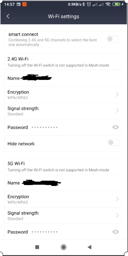

Εγκατάσταση: Σαν router απλά το συνδέεις και μπαίνεις στην εφαρμογή Mi WiFi όπου είναι στα Αγγλικά ή από τον υπολογιστή από Chrome για να έχεις μετάφραση!!! (Ναι είναι στα κινέζικα μόνο!!!). Επιλέγεις περιοχή China mainland και μετά απλά ακολουθείς ... εύκολα όλα

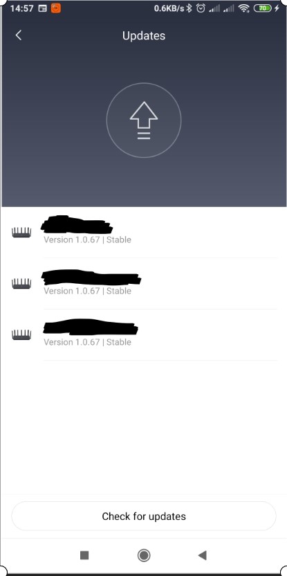

Εγκατάσταση: Σαν WiFi Mesh, που θα πεί έχεις πάνω από 1 συσκευή, προαπαιτεί να κάνεις firmware update στη συσκευή για να αποκτήσει την ικανότητα να υποστηρίζει WiFi Mesh. (μπορείς να βάλεις και άλλες συσκευές πχ AX1800, δεν το δοκίμασα αυτό, ακόμα...). Η όλη διαδικασία 5 λεπτά update/ reset και εύκολα όλα!!! 5 λεπτά (ίσως και λιγότερο) για κάθε node (δορυφόρο, ή επιπλέον Mesh συσκευή) που προσθέτεις.

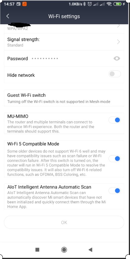

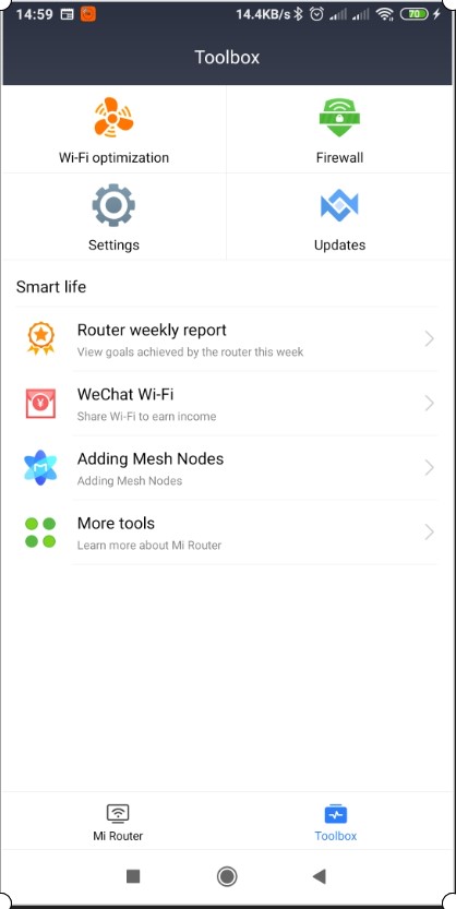

Software: Mi WiFi, απο υπολογιστή και Application για το κινητό. Και τα 2 πάρα πολύ βολικά και ρυθμίζεις / ελέγχεις τα πάντα.

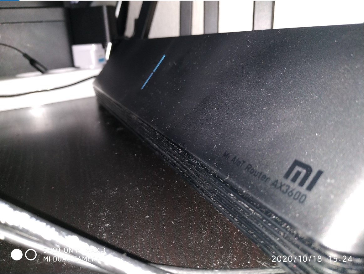

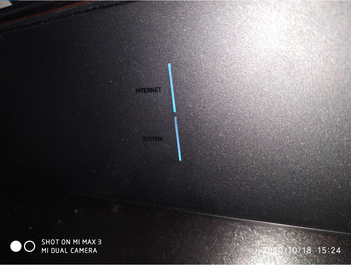

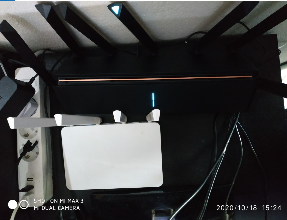

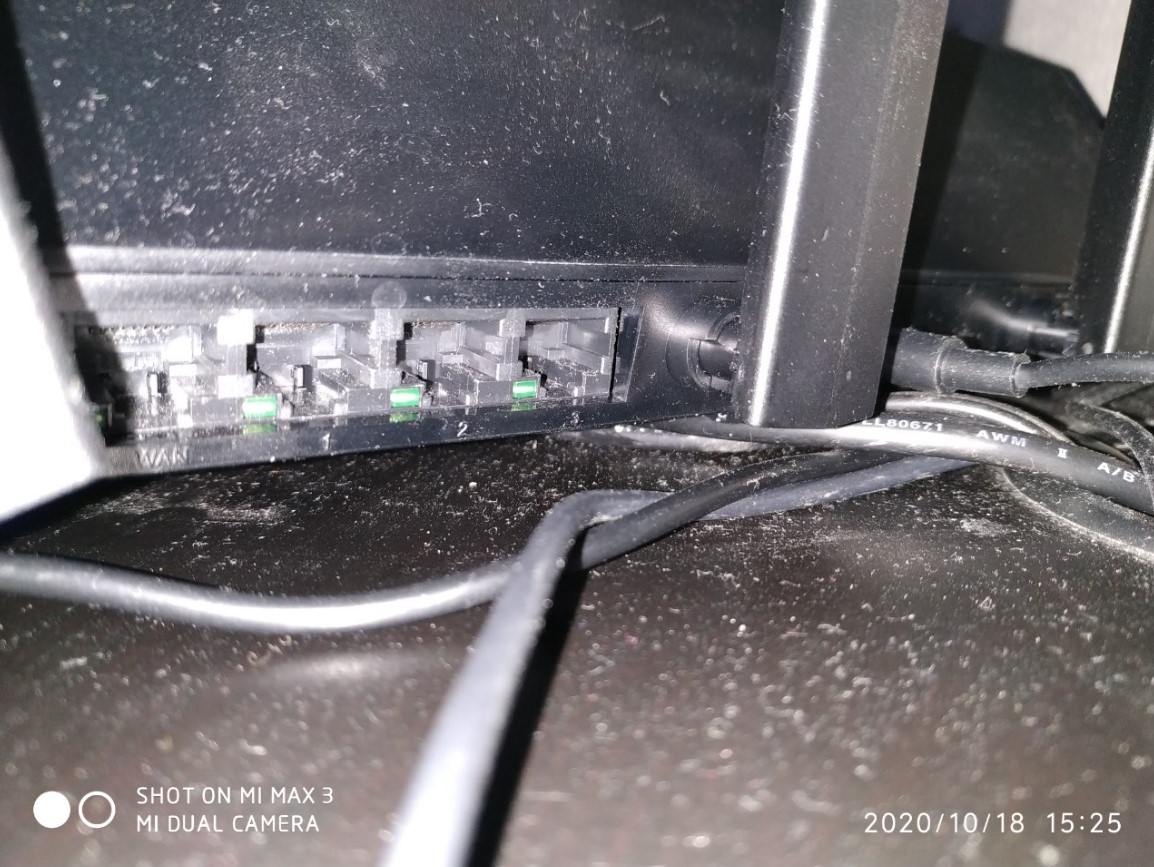

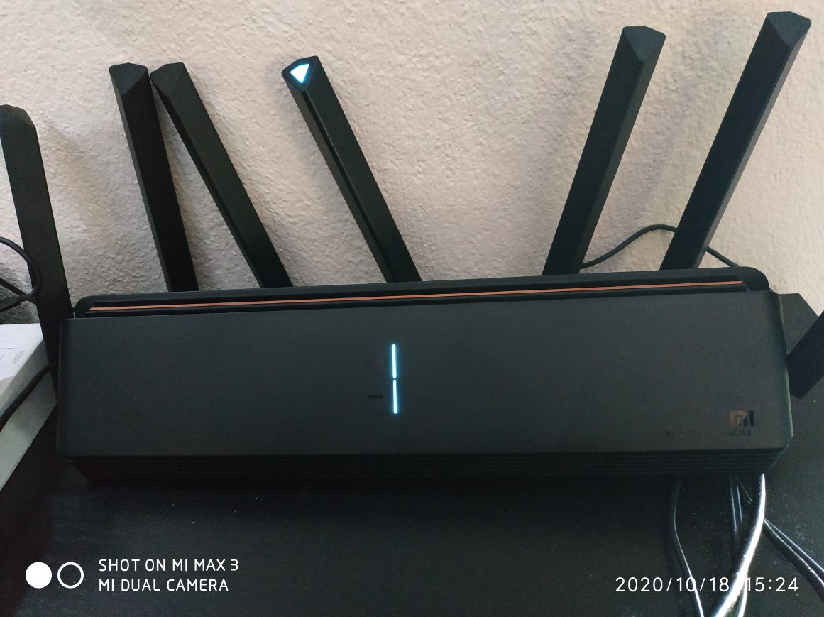

Υ.Γ. 2 - Κατόπιν Μαζικού αιτήματος (1ας το ζήτησε...) λίγες φωτογραφίες. Εξωραϊσμός σε κάποια άλλη στιγμή...
Σε μία φωτογραφία θα δείτε το μέγεθος σε σχέση με το παλιό Xiaomi Router 3!!! Διπλάσιο το AX3600
