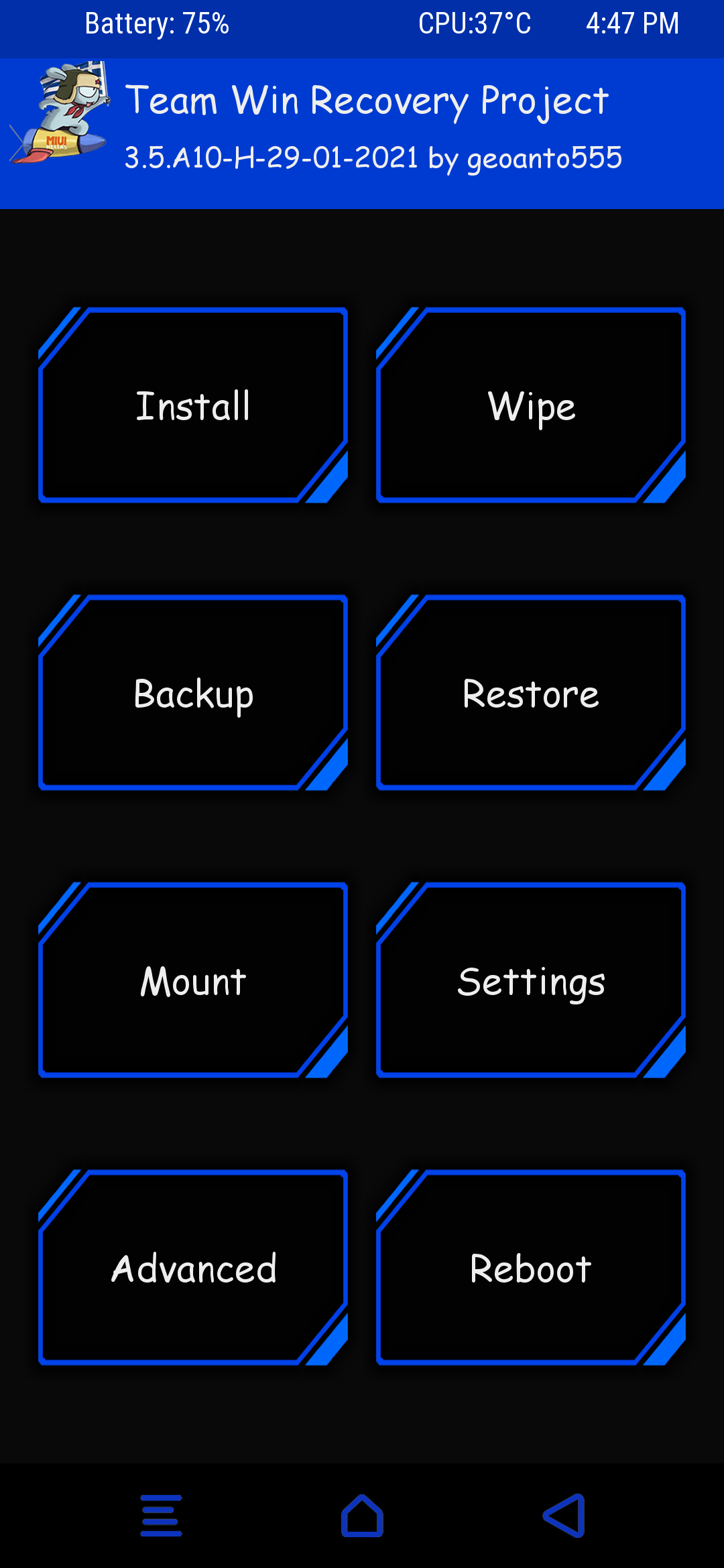

  • Στείλε μου λινκ απο το twrp που έχεις να το δω...
    Βάλε το δικό μου το παλιό μπας κ βρούμε άκρη κ να φτιάξω το νέο.
    edit: για δες αυτό , 'ισως έκανα μ@λ@κια στο προηγούμενο..
    toco_29-01-2021_test.img
  • Ο/H geoanto555 έγραψε:

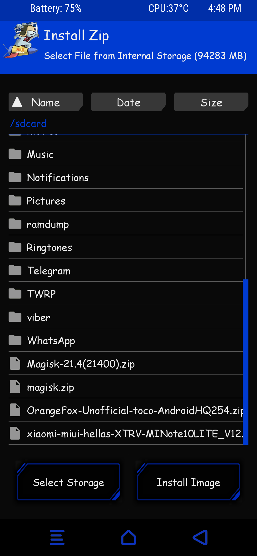

    Προσπάθησα από fastboot ξημερώματα αρχικά το προηγούμενο που είχες μονταρει και έκανε ακριβώς το ίδιο με την οθόνη ,οπότε δοκίμασα πάλι το παλιο κ δούλευε Telegram: Contact @xiaomiminote10lite . Στο μεταξύ είχα κατεβάσει ένα ακόμα το οποίο ψήθηκα να κάνω δοκιμή και δούλεψε κ αυτό OrangeFox-Unofficial-toco-AndroidHQ254.zip | by AndroidHQ254 for Mi Note 10 Lite οπότε σειρά έχει το διορθωμένο, το δοκιμάζω και ενημερώνω .

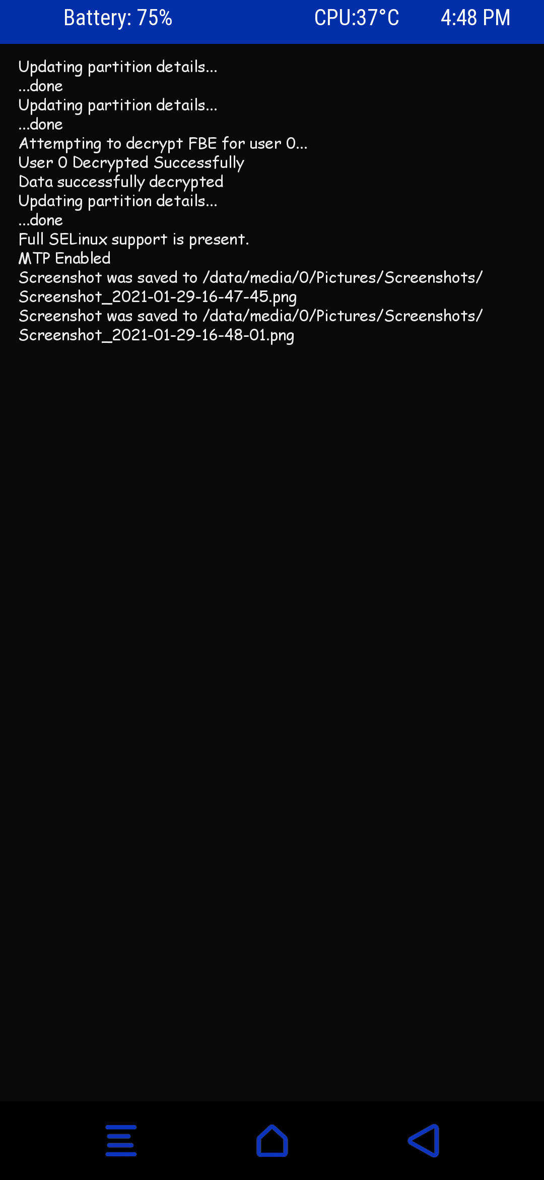

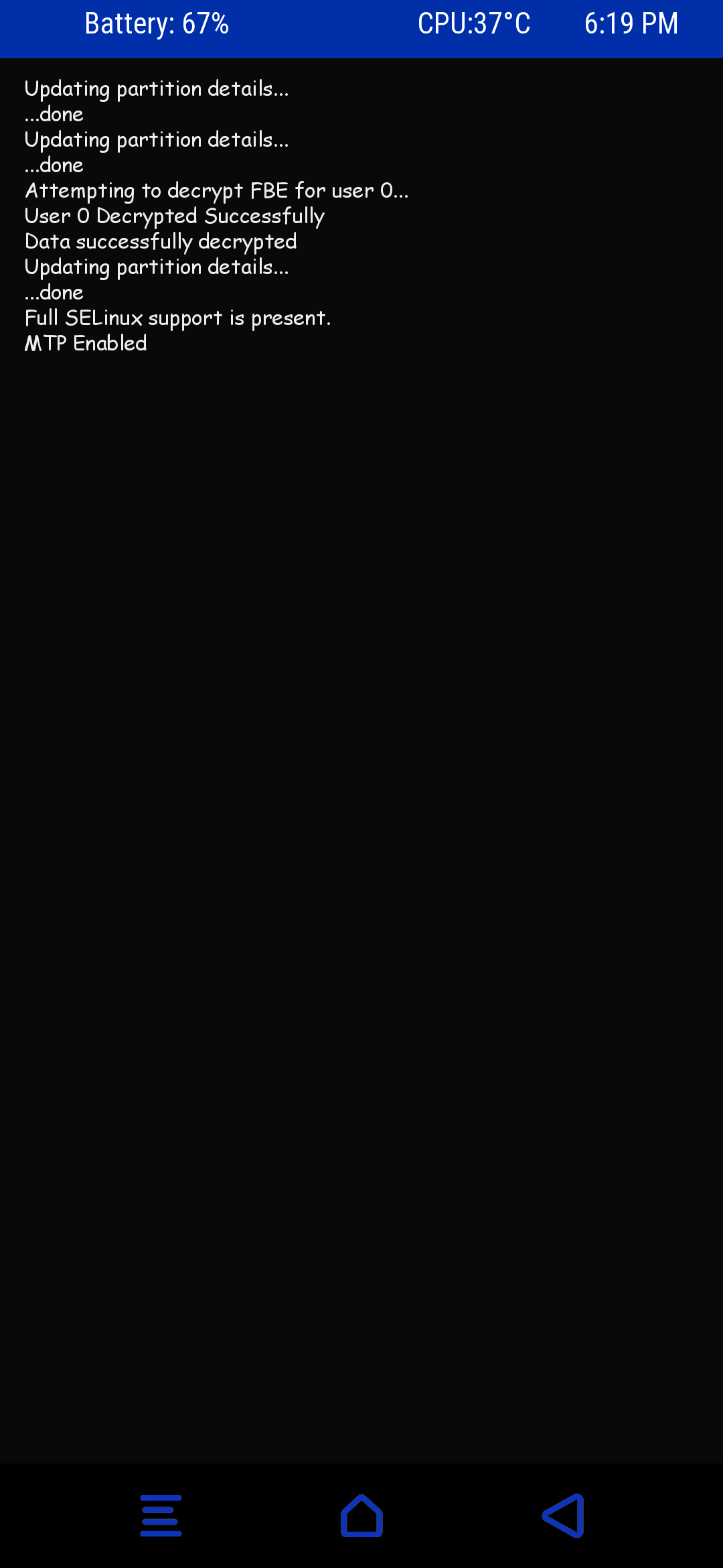

  • Ζήτησε κανονικά pin? Αν ναι κάνε μου μια χάρη, δοκιμασε και με μοτίβο...
    Με pin ζητάει κωδικό, μόλις έκανα δοκιμή κ με μοτίβο όπου κ εκεί ζητάει μοτίβο μόλις κάνω reboot στο recovery κ αποκρυπτογραφεί κανονικότητα. Μπράβο ρε συ Geo
