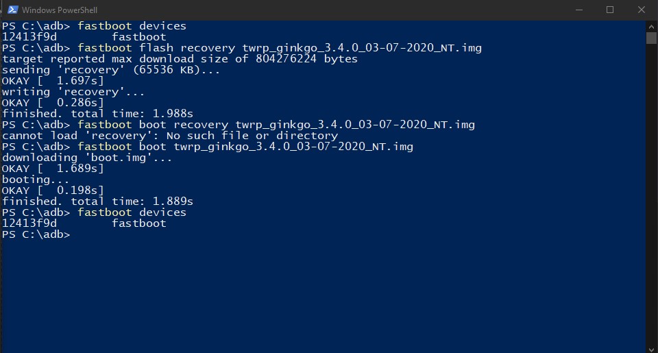

Με τη νέα ROM του ginkgo σου ανοίγει το 3.4 (προσοχή ΟΧΙ το 3.3 που είναι μια χαρά) ? Και αν σου ανοίγει, αν βάλεις τον lockscreen κωδικό, σου κάνει σωστά decrypt ? Κοινώς, μπορείς μέσω TWRP να δεις σωστά τον εσωτερικό αποθηκευτικό χώρο και να φλασάρεις πράγματα ?Ο/H miltosdelis έγραψε:
Ο λόγος που το ρωτάω είναι ότι κάνουμε δοκιμές με τον @geoanto555 προκειμένου να βρούμε την καλύτερη λύση για ginkgo αυτή τη στιγμή και βοηθάει να έχεις 2-3 συσκευές να τεστάρουν πράγματα. -
Υπάρχει πρόβλημα στο ginkgo με το 3.4 twrp ..
Δεν κρατάει το decryption , μετα το φλασαρισμα και το πρώτο boot υπάρχουν περίεργες ονομασίες φακέλων αν μπεις στο twrp , θέλει πάλι format data .. -
Αυτή είναι και η δική μου εμπειρία Γιώργο και σταμάτησα και το σετάρισμα του τηλεφώνου με το 3.4. Φλάσαρα 3.3 και δίδοντας το lockscreen password δεν υπάρχει πρόβλημα στο decryption, σε MIUI 20.6.18. Την καινούργια ROM θα την περάσω όταν τελειώσω το σετάρισμα του /data. Μέχρι τότε πιστεύω θα έχουμε ξεπεράσει τα προβλήματα στο νέο TWRP. Θα το δει και ο έτερος Γιώργος.Ο/H gkalen έγραψε:
