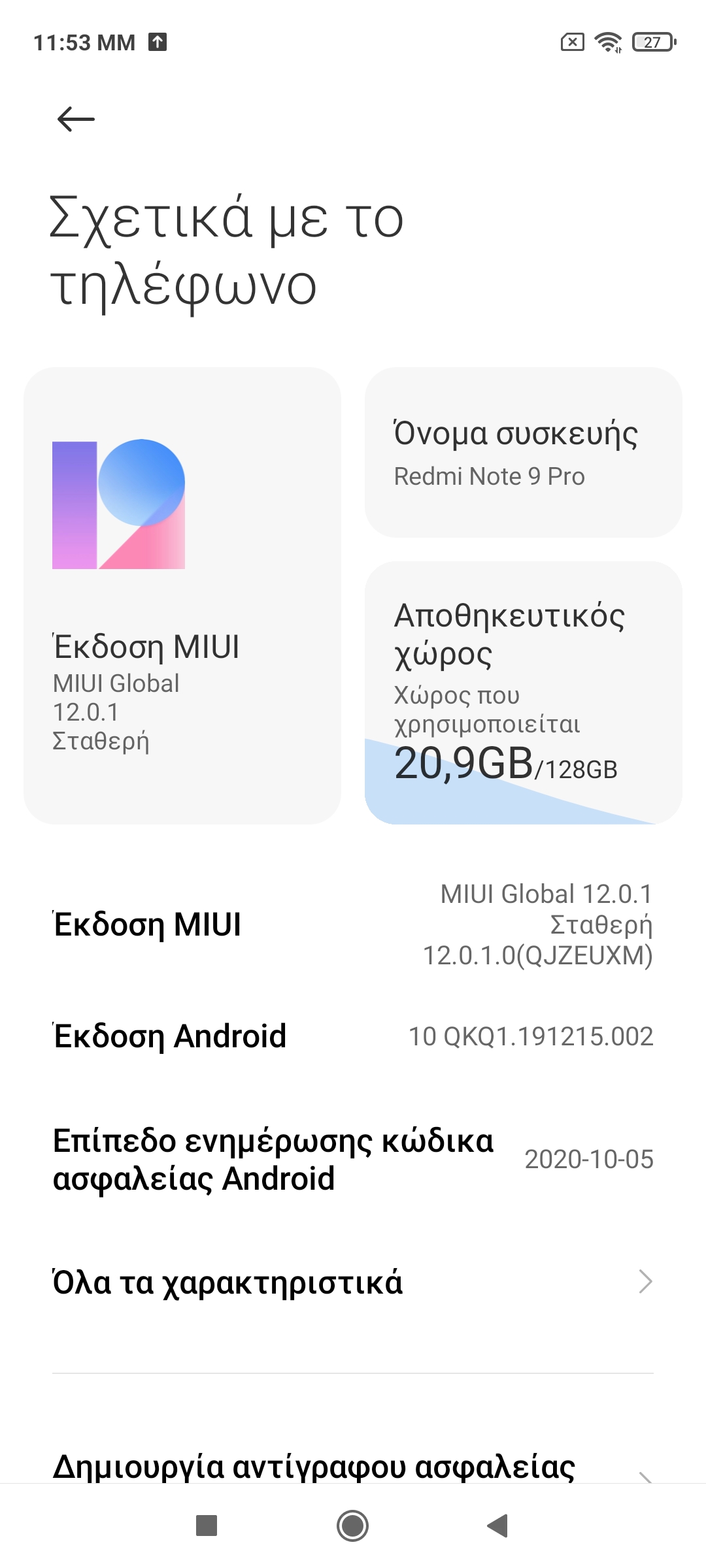

    • Απο που κατεβάζω το αρχείο persist.img για να το redmi note 9 pro ώστε να το χρησιμοποιήσω με το fastbood mode?
      (Sorry απλά είμαι νέος στο forum)
      Thanks
    • Διαφήμιση
    • το εχω ανεβασει σε προηγουμενο ποστ. ειναι για την global εκδοση ομως, εσυ ποια εχεις? την ΕΕΑ? δε ξερω αν ειναι ιδιο.
      ΕΔΩ
      εχεις ξεκλειδωσει τον bootloader? αν οχι δε κανεις τιποτα ακομα. πρωτα πρεπει αυτος να ξεκλειδωσει και μετα προχωρας σε οτιδηποτε θες να πειραζεις, αλλαξεις στο κινητο σου. αν δε γνωριζεις τι ειναι αυτο κτλ κανε πρωτα ενα διαβασμα. εχεις καιρο ουτος ή αλλος. το ξεκλειδωμα θελει 168ωρες ;)
      Δημοκρατία είναι 4 λύκοι και 1 πρόβατο να ψηφίζουν για φαγητό...
    • Χαχα τώρα που βρισκόμαστε σε καραντίνα έχουμε αρκετό χρόνο ακόμη...
      Που θα πάει, μέχρι να τελειώσει το lockdown θα τον ξεκλειδώσω ;)
      Την Ευρωπαϊκή έκδοση έχω(δες το συνημμένο)
      Αύριο κιόλας θα έχω custom Rom στο Redmi note 9 pro
