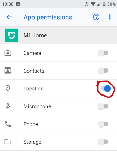

Δυστυχώς τα έχω κάνει όλα αυτά, και πάλι τίποτα. Δεν υπάρχει κάποιος από θεσσαλονίκη να έρθει να την δει? Έχουν σπάσει τα νεύρα μου.

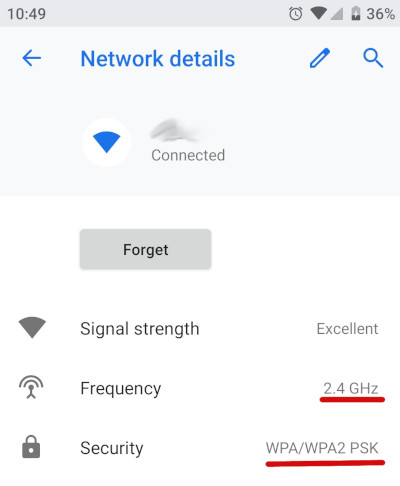

Edit: Η λύση βρέθηκε, άλλαξα τον κωδικό wifi και έβγαλα τα " / " που ειχε. Στην ουσία έμεινε μόνο νούμερα και γράμματα. Όχι σύμβολα!
Και εγώ το ίδιο πρόβλημα, η σκούπα αγορασμενη από το media markt και εμένα έχει κάτι περίεργα γράμματα πάνω σαν ρωσικά. Δεν συνδέεται με τίποτα, μπαίνω με 2,4, έβαλα wpa2 personal μόνο και όχι το απλό(με αυτη την αλλαγή είχα καταφέρει να συνδέσω το purifier της xiaomi) με hotspot μπήκα, όταν το γυριζω σε Chinese mainland δεν την βρίσκει καν. Απελπισία!
